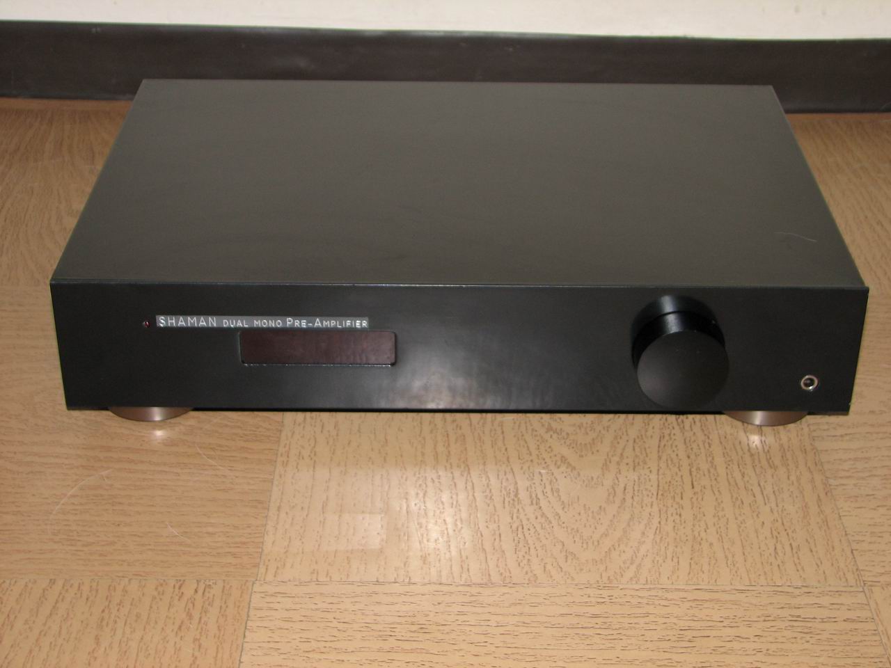

    Проект завершен в 2006 году (оконечник был готов уже в 2000 году) и с того момента этот двухблочник прошел уже много испытаний и сравнительных прослушиваний и показал хорошие результаты. Оценки давали как друзья и знакомые, так и производители отечественного Hi-End и профессиональные музыканты, когда возил аппарат на профессиональную студию звукозаписи. Музыканты сказали что это "честный" усилитель - для меня это было важно, так как добивался именно этого. В усилителях нет особо дорогих деталей, большинство из них советского производства военной приемки. С небольшим натягом можно даже сказать, что сделано в основном из подручных материалов. Корпуса простоватые, но изготовлены на заводе по моим чертежам.
    Отдельная тема про предварительный усилитель, с результатами измерений тут: https://forum.vegalab.ru/showthread.php?t=10288
    У меня своя концепция построения усилителей, в которой основная роль отдана блоку питания, внутренней компоновке, разводке платы и земли.
    Схемы прилагаются Схема оконечника из журнала "Радио" 1986 г. немного доработанная и исправлены ошибки. Печатка своя.

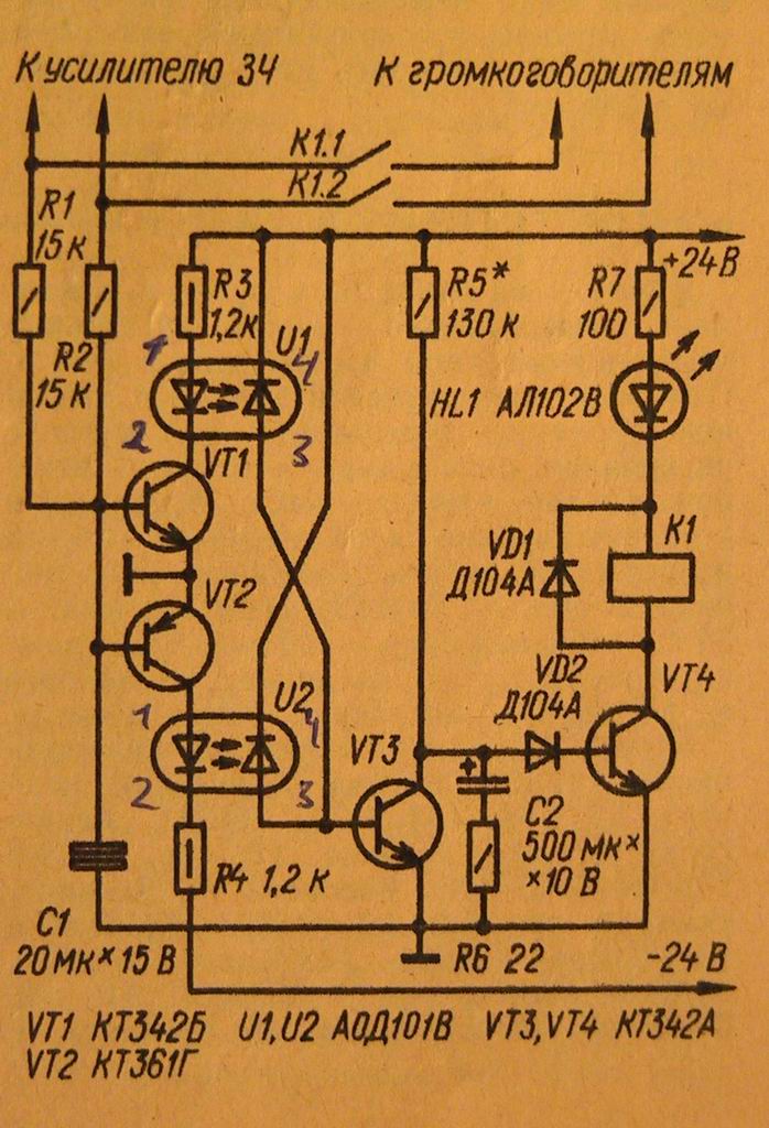

    Оптронная система защиты громкоговорителей индивидуальная для каждого канала.
    На приложенной схеме ее нет (защиты), она в блоке питания или просто не нарисована? Хотелось бы посмотреть, у меня с оптронной защитой были проблемы, если можно покажите Вашу. Ваш блок питания стабилизирован? (+/- 44V). С уважением.

    КСИВ,
    Оптронная защита АС
    Вот защита (из журнала "Радио"), которую использовал я во всех своих оконечниках (выложил рисунок на 1 посте). В место КТ 361 ставил КТ 3107. Одно уточнение - коэф. усиления VT1 и VT2 должен быть не менее 200, а VT3 и VT4 - не менее 300.
    Ее можно ставить отдельно для каждого канала, как я и сделал в своем мощнике. Эта плата является также и задержкой включения АС. Время задается конденсатором С2 и резисторами R5 и R6. Резисторы лучше не трогать и оставить с номиналами, указанными на плате - изменять время конденсатором. Для ориентировки: если С2 1000 мкФ, то время задержки включения около 9 секунд. 500 мкФ - 3-4 секунды.
    Схема работает как часы уже много лет. Срабатывает на постоянку от 1В. При наладке мощных усилителей не раз спасала колонки - АС при появлении напряжения питания на выходе (при выгорании оконечных транзисторов) успевает только издать ультракороткий щелчок и остается совершенно невредимой.
