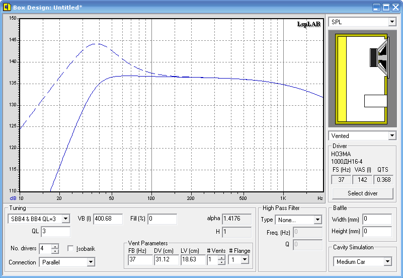

    Вполне реально, если разговор о 1000гдн16-4.
    100 литров обьема каждому дину, фазики на 37гц и в салоне крупного авто имеем 144дб - весьма среднинький SPL показатель, но без лампочек в ушах в такое авто садиться не желательно, оставшуюся жизнь придётся ходить с слуховым аппаратом.
    Вопрос в другом - где в машине брать 4киловата энергии чтоб не проседало питание, да и усилители будут не из дешёвых.

    16,489
    По умолчанию Re: 1000ГДН в машину.
    Цитата Сообщение от Sabchik Посмотреть сообщение
    или это шутка
    Нет, это результаты расчётов по имеющимся данным на динамик - пик чувствительности в авто будет примерно на 40гц с уровнем 144дб при подводимой мощности 4квт, если эту систему установить в открытом пространстве то давление будет 137дб в метре, ну если хотите скиньте 4дб, на ошибки расчётов, неточности данных динамиков и потери внутри салонана. Я двумя киловатами озвучивал дискотеки в спортзалах, так что по вашему вдвое большая мощность не способна в замкнутом пространстве создать 144дб ? - есть и более громкие авто, сейчас точно цифры не вспомно, но добиваются и порядка 160дб.
