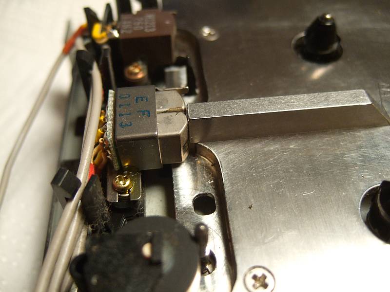

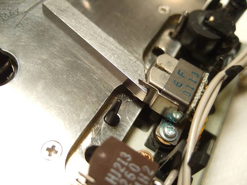

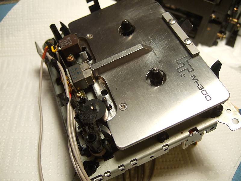

    Цитата Сообщение от integra Посмотреть сообщение
    по каким тестовым кассетам сейчас можно выставлять положение головки относительно края ленты(HEIGHT).
    Обычно для этого используются специальные шаблоны - Information Technology M-300 или эквивалентные. Они недешёвы:
    Новые делает Вилли Херманн (199 долларов + доставка)
    Вот сейчас есть на eBay оригинальный от ABEX - ещё дороже.
    У меня оригинальный M-300, обошёлся мне примерно в 250 долларов. Он позволяет выставить/проверить высоту направляющих, роликов, головок, а также кивок и глубину захода головок в кассету.
    Алексей
ID:	100718   Нажмите на изображение для увеличения.
ID:	100719   Нажмите на изображение для увеличения.
ID:	100721   Нажмите на изображение для увеличения.

    Да, существуют такие шаблоны. Шаблон от Накамичи представляет собой целый механизм с "индикаторами", вставляемый вместо кассеты и использующий штатные регуляторы лентопротяга (а там их по 4 на каждую голову, кивок регулируется вообще двумя винтами). Минус, что эти шаблоны не поставишь в ЛПМ без полного его вытаскивания из магнитофона, т.е неоперативно. А для замены головок в большинстве случаев это не требуется.

    Такой метод может быть полезен только для головок без рогов, на рогатых метод неточен, да и ленту испортите. Для рогатых головок - M300 и зеркальная кассета. По минимуму - обычная кассета с вырезами в корпусе около головок и убранным лентоприжимом. Как правило, в сервис-мануалах процесс установки высоты и кивка головок подробно описан, велосипед не изобретайте.

    Для головок с " рогами " . Рога устанавливаются либо по шаблону типа М300 , либо в экстремальных случаях по прохождению линии разделения хорошей кассеты ровно посередине воспроизводимой ленты ( естественно , когда ее перемещение ограничено этими рогами по всей ширине блока головок ) . Ни о какой прецизионной установке высоты головки , на которой стоят рога речи уже не идет - подразумевается , что рога уже установлены на заводе так , что вам надо только установить наклон , и зазоры станут на место автоматически . Так это всегда или нет - догадайтесь сами . Единственное , с чем можно поиграться - это с высотой установки головки на другой стороне от рогов на " сендвиче " - при регулировке наклона эта высота гуляет в широких пределах . Прикол в том , что в связи с ошибками технологии , не всегда сендвич , с идеально установленными по краю ленты ГВ и ГЗ имеет правильный наклон ( с чем я себя уже не раз поздравлял , доводя до ума очередное чудо формата " компакт - кассета " ) .

    по шаблону - а можно глянуть тыльную сторону - ту которой шаблон прижимается к самому ЛПМ?
    по нищебродству начинаю думать как изготовить шаблон самому или заказать на заводе.
    железку можно обмерять да повторить
    пусть и с меньшим сроком жизни из-за плохо подобранного сорта стали, но чертежи же зато будут.
    может быть кому-то нетрудно будет обмерять свой шаблон, да запостить его чертеж сюда дабы другие люди могли его повторить.
