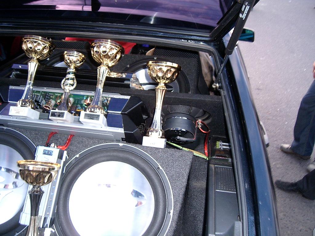

    Я вот не пойму с какого перепогу саб будет овалам мешеть?? Он играет в своем объеме так??Да, ну дак как он помешает??? Вот вам пример: Казанский SPL кар, овалы на полке, 2 саба в багажнике, 2 в салоне-ниче не кому не мешает....Если не так поправьте

    По умолчанию Re: САБ И ОВАЛЫ (ранее Pioneer)
    СПЛ и нормальная озвучка авто - две совершенно разные вещи. Хотя тут человек похоже сам не знает чего хочет
