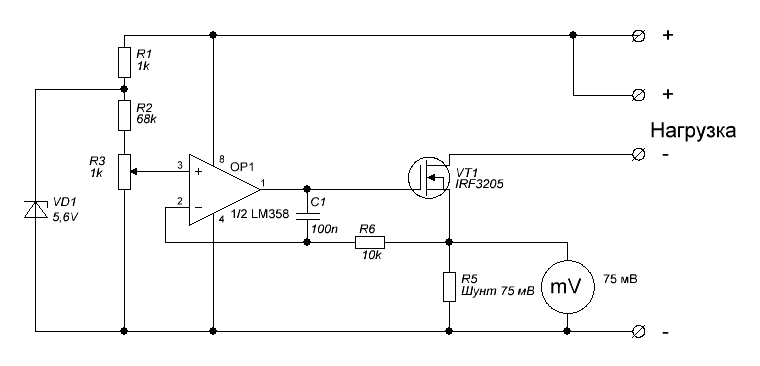

    Нужна рабочая схемка "собрать за вечер" стабилизатора тока на 20-40А, 8-25В (будет применятся для анодирования, шумность не играет особой роли). Или может есть идеи где он может стоять готовый... думал на сварочный аппарат, но похоже там не совсем то.

    ага, ток не простой - 40 Ампер, а стабилизатор должен быть простым...
    ладно, вот тебе простая схема.
    возьмешь стандартный шунт на 50 ампер (75 мВ).

    Упс... не упомянул слово "импульсный"
    Хотя времени нету, похоже таки точно линейник собирать придется... ну радиаторы есть вобщемто приличные, но на всякий случай решил еще тут спросить мож чего подскажут. Вот по автозарядкам гляну еще разве что.

    ну, в моем варианте нужен готовый блок с регулируемым напряжением (согласно первого поста).
    поскольку это будет гальваническая ванна, все напряжение будет падать на ней, и на транзистор практически ничего не останется. большой радиатор не понадобится.

    Не ну если ргулировать напряжение это понятно, но кто ж его регулировать то будет? ))) В процессе анодирование оно плавает в заметных пределах, ну и регулируемого все-равно нету... будет условно-регулируемый, два комповых БП, но с подключением 12+5 или 12+12 (в зависимости от загрузки ванны). Так что я таки линейник сейчас соберу временно, но вообще это что называется "через жопу" )))
    Всем спасибо, вариант решения проблемы выбрал.
