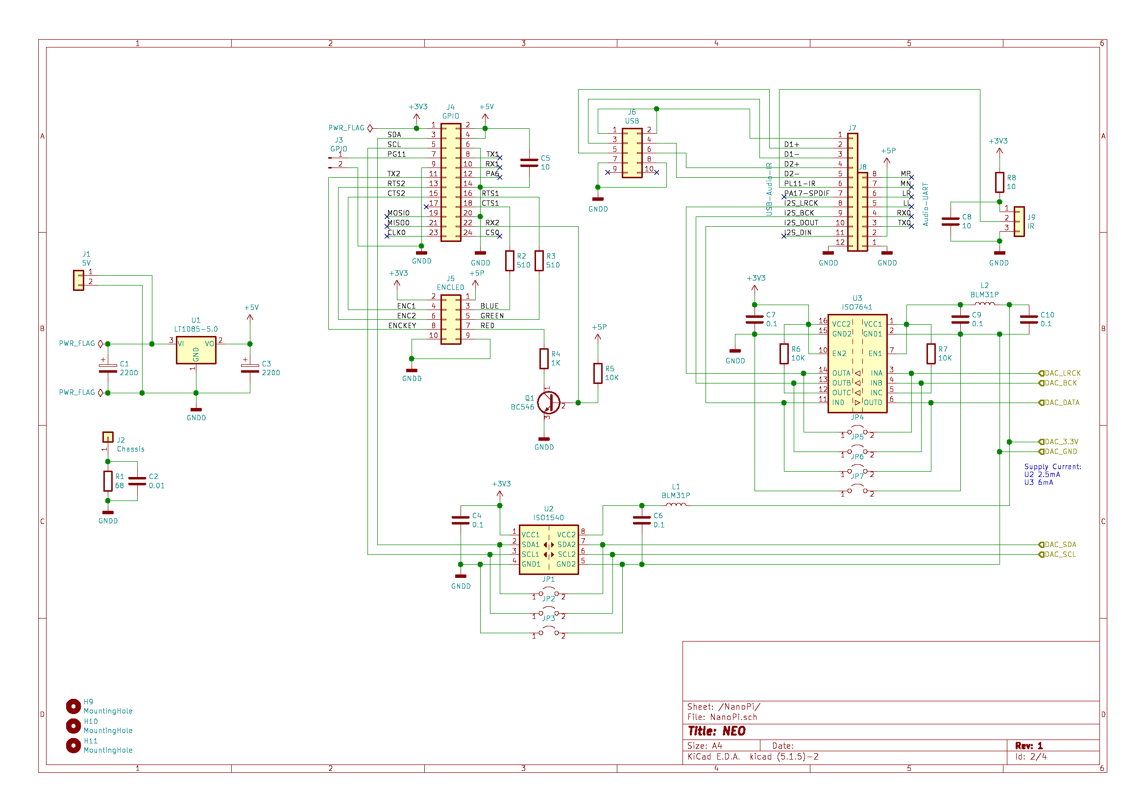

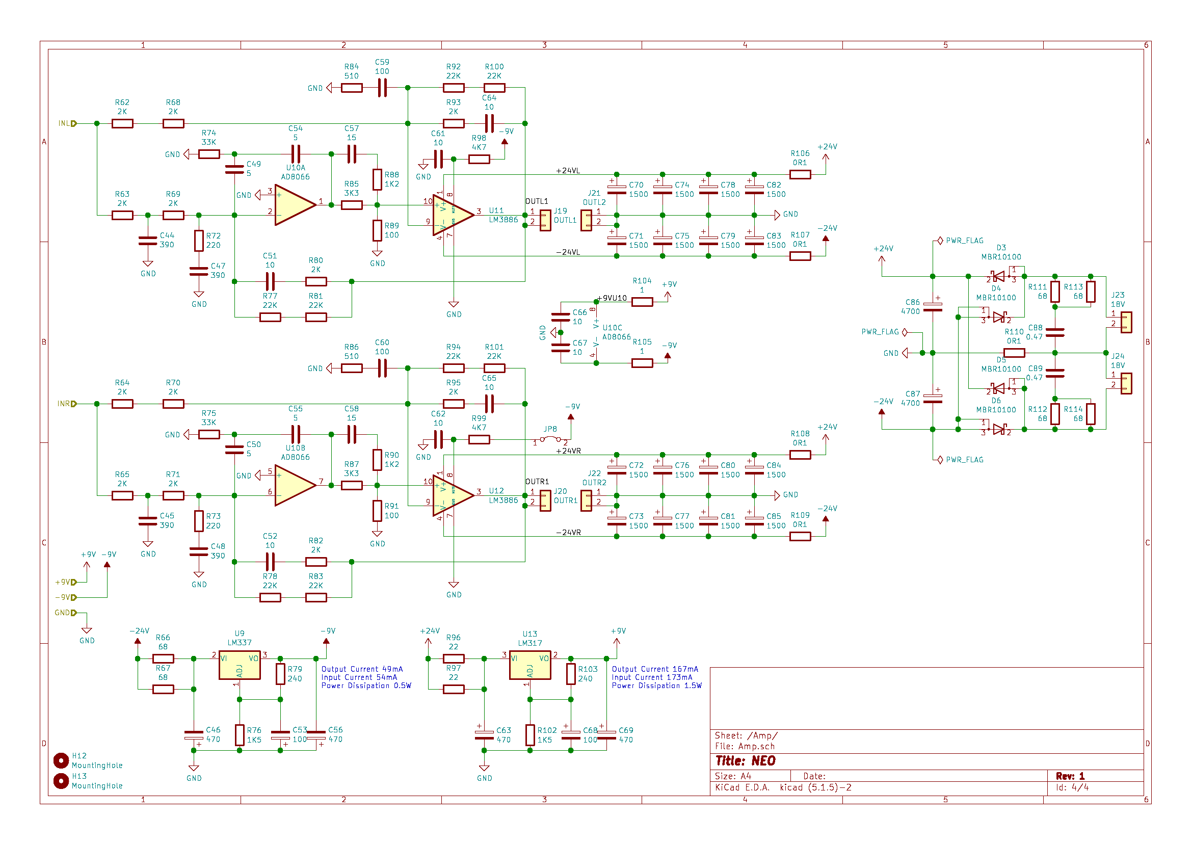

    Схема электрическая принципиальная:

    В основе находится миникомпьютер NanoPi NEO Air (можно Core или Core2). Миникомпьютер может воспроизводить музыку с подключенных по USB
    накопителей, с других устройств подключенных через Wi-Fi или Bluetooth, интернет-радиостанций. Миникомпьютер может выполнять цифровую обработку звука и многое другое. Управление всеми функциями также осуществляется миникомпьютером.

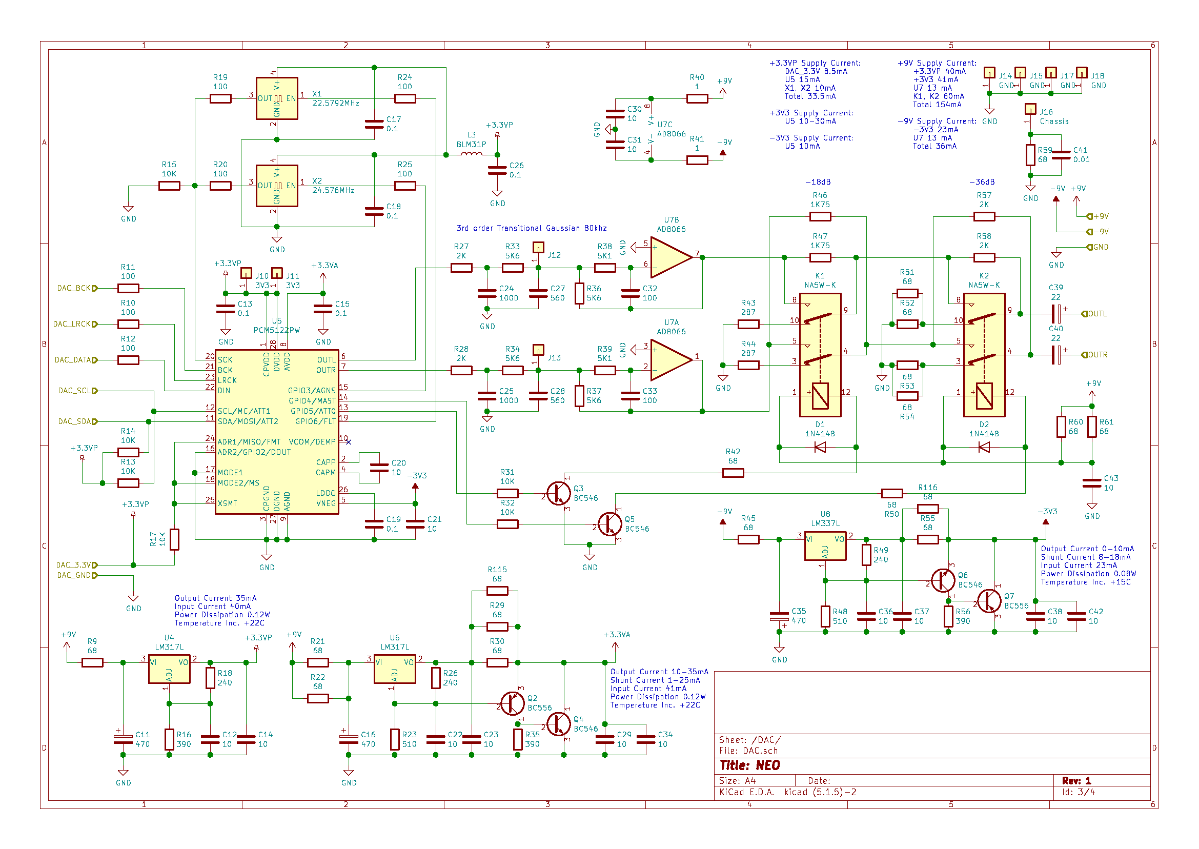

    ЦАП выполнен на микросхеме PCM5122. Эта микросхема была выбрана потому, что может сама формировать сигналы бит- и вордклока из внешнего мастерклока для работы миникомпьютера в ведомом режиме. Ну и качество звука у нее вполне достойное.
    Отличительной особенностью ЦАП является комбинированная регулировка громкости. То есть громкость регулируется как в цифровом виде в ЦАП, так и в аналоговом виде с помощью реле.
    Такое решение позволяется получить регулирование громкости в диапазоне от 0 до -100 дБ с шагом в 0,5 дБ, используя всего 2 реле.
    Небольшое уменьшение громкости (до -18 дБ) выполняется в микросхеме ЦАП. Это позволяет терять минимум разрядности ЦАП.
    Используя регистр R2 (Analog Gain Control) и уменьшением громкости до 12 дБ можно добиться ослабления в 18 дБ с потерей до 2-х бит преобразователя, что при ENOB 18,3 позволяет всегда оставаться минимум с 16 разрядами.
    Усилитель мощности выполнен на LM3886 по схеме упрощенного ZD-50 (без стабилизаторов питания).
    Блок питания обычный.
    Искажения померять не удалось, моя звуковая карта не показывает, все ниже -100 дБ.
    На данный момент основная часть собрана и идет работа над драйвером и сборкой Volumio по наработкам Nikkov.
    Чуть позже приведу в порядок документацию и выложу проект в KiCad и герберы.

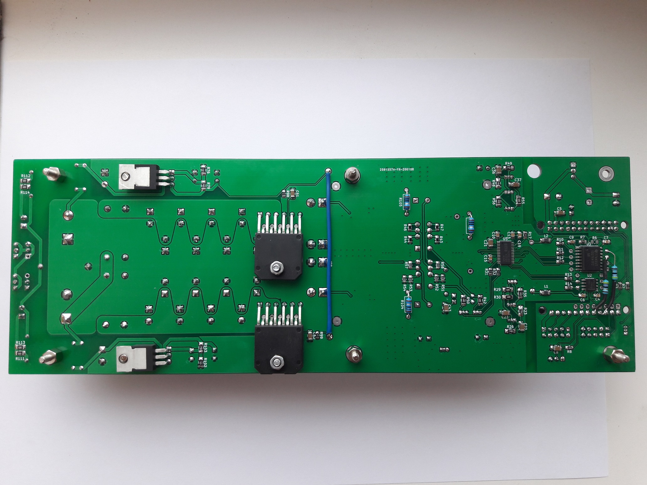

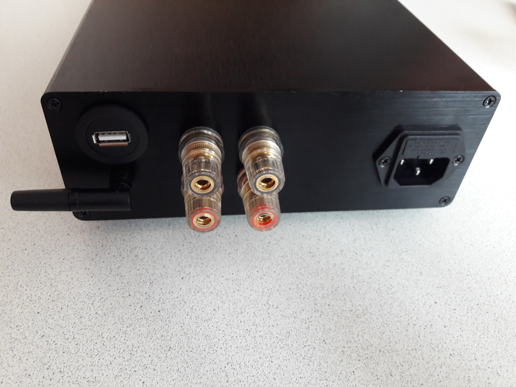

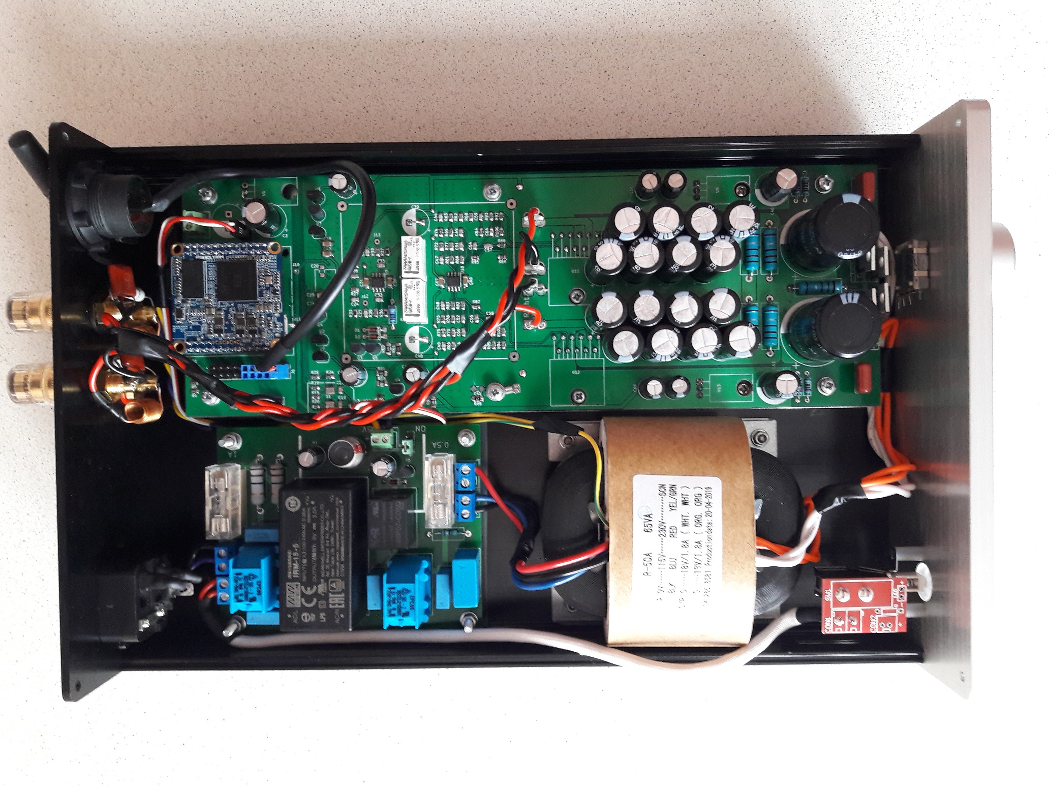

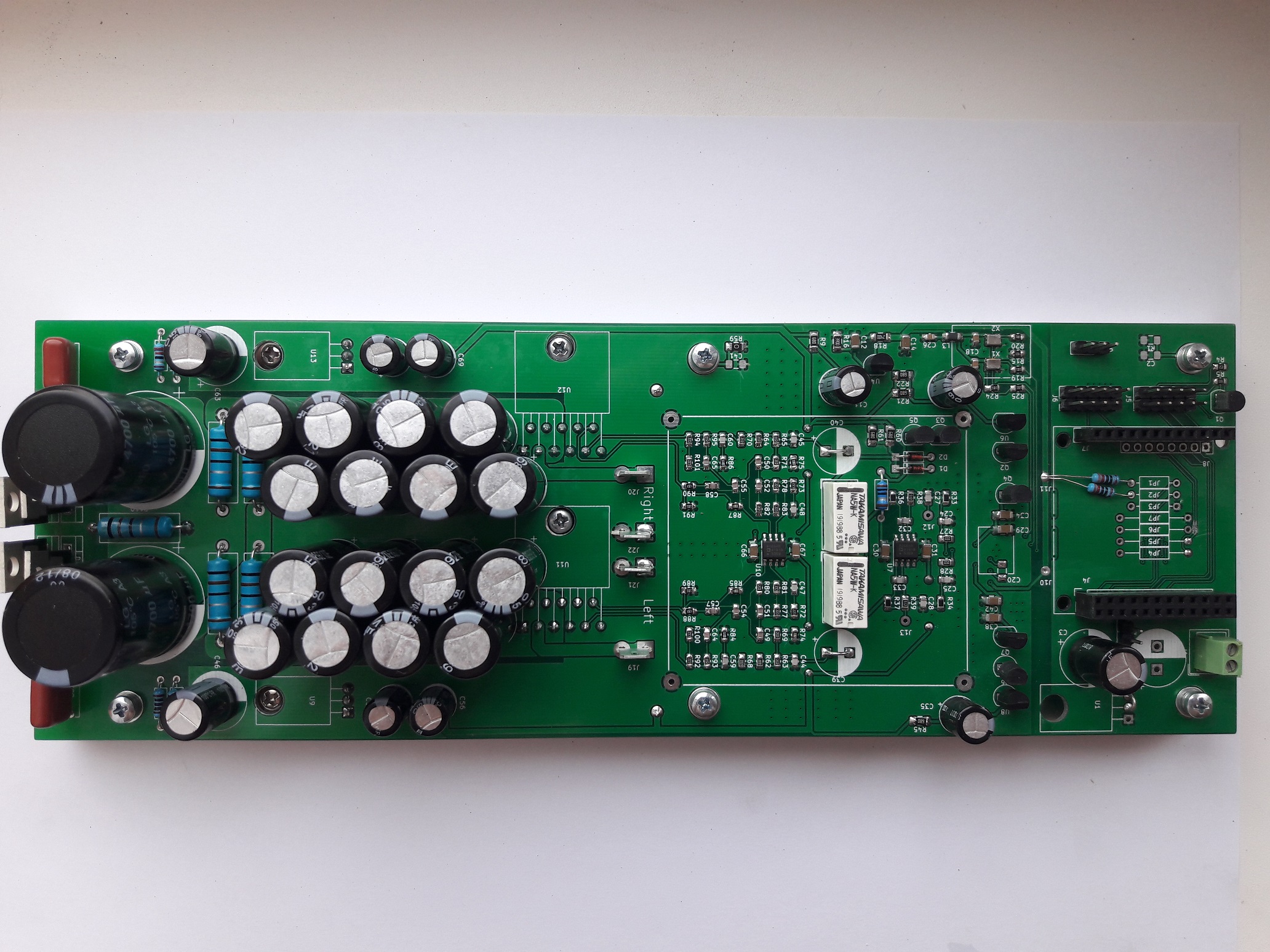

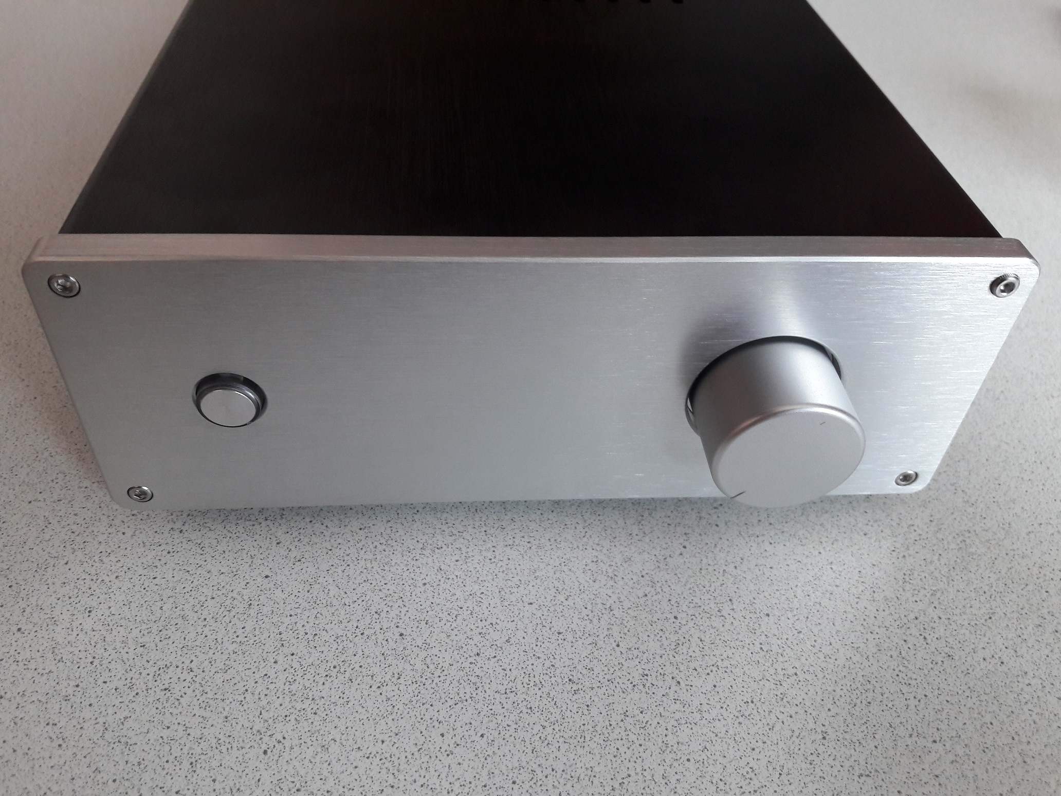

ID:	368818 Нажмите на изображение для увеличения.
    36,274
    По умолчанию Re: Транспорт, ЦАП и усилитель NEO
    Наверное у меня с арифметикой плохо , если 13.2 >=16
    Аватар для Chaa
    23.08.2006
    Курган
    317
    Я считал так:
    1. Шаг релейного РГ 18 дБ, и в микросхеме ЦАП громкость изменяется от 0 до -18 дБ
    2. В ЦАП я задействую регистр R2 "Analog Gain Control", который уменьшает усиление выходного ФНЧ на -6 дБ
    3. Таким образом, в цифре громкость изменяется от 0 до -12 дБ
    4. -12 дБ ~= 3,98 раза ~= 2 бита
    5. Сам ЦАП 32-х разрядный, и цифровая обработка внутри должна идти в 32-х битах
    6. ENOB для PCM5122 примерно 18,3
    7. После потери двух бит должно еще 16-ть остаться
    36,274
    15.2
    (18.3 - это у АК4490)
    15.2-2=13.2
    На почти середину 2020-го года, 32-х битных аудиоЦАПов на Планете Земля не зарегистрировано, это не разрядность самого ЦАПа, а разрядность его регистра данных.
    Да хоть в 128-ми.
    Аватар для Chaa
    15.2
    Да, похоже это моя ошибка.
    Я считал по SNR в 112 дБ, а нужно было по SNR в сумме с THD, тогда получается действительно 15,2.
    Но на самом деле интересно, насколько регулировка громкости в цифре в небольших пределах портит звук.
    В принципе, можно уменьшить шаги релейного РГ до 12 дБ и 24 дБ, или даже 6 дБ и 12 дБ.

    Но даже в такой благоприятной обстановке все равно сделал пару ошибок в разводке, на фотографиях видно резисторы навесом и порезанные дорожки. С 4490 с первого раза бы точно не получилось.
    В схеме потерялись резисторы подтяжки i2c до развязки.
    Управление питанием нео как осуществляется?

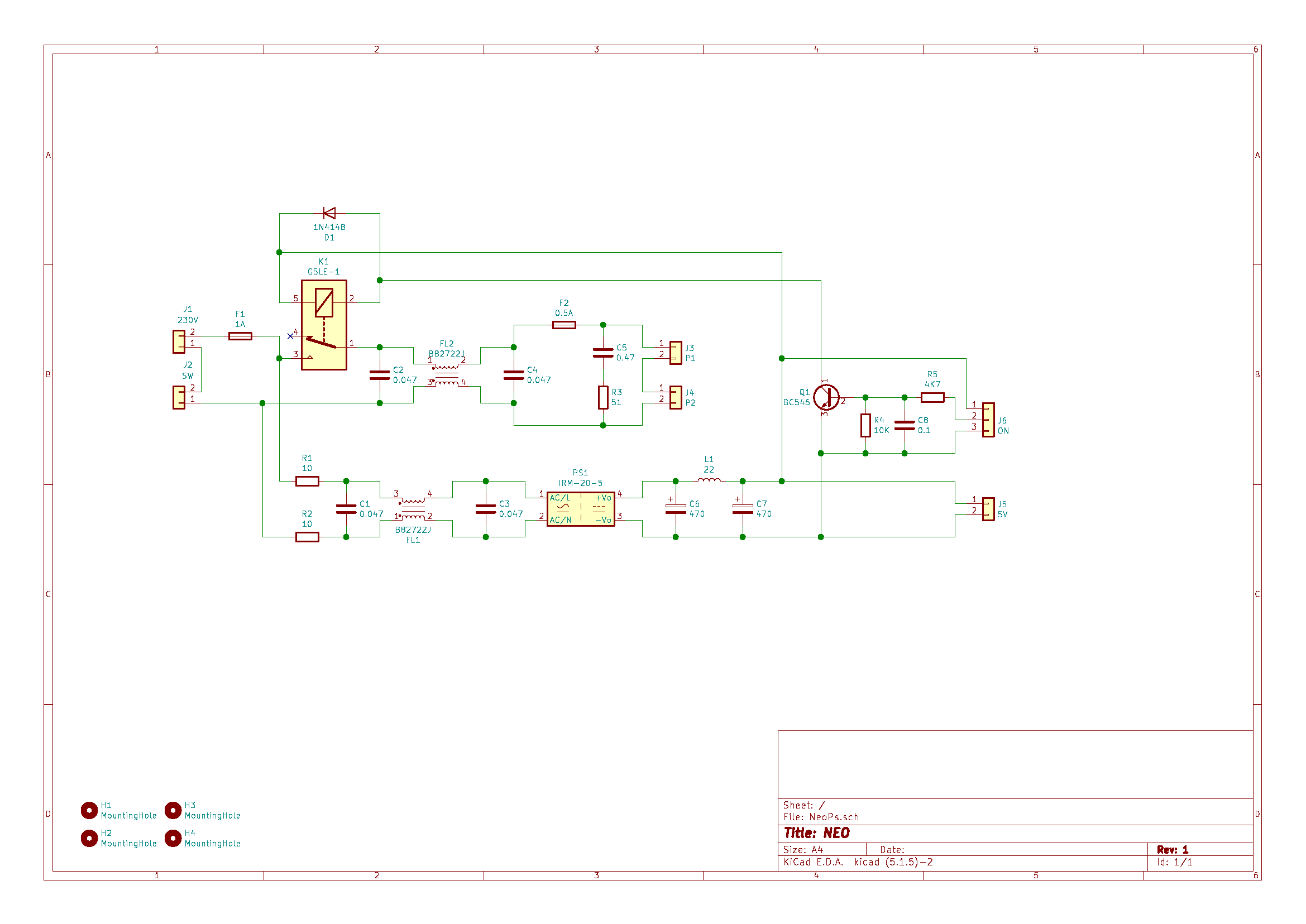

    Это моя недоработка. Спасает включение подтяжки внутри процессора.
    Там еще есть некоторые недостатки, например, нет резисторов между выводами микрокомпьютера и выводами гальваноразвязки. Они пригодятся когда выходы процессора будут соединены с выходами гальваноразвязки при загрузке неверного оверлея Device Tree.
    Планируется такая схема:
    Миникомпьютер питается от небольшого импульсного БП, и с помощью реле управляет включением основного трансформатора.
    При простое будет отключаться основной трансформатор и компьютер будет переходить в режим пониженного энергопотребления (снижается частота процессора и памяти). NanoPi NEO Air в таком режиме потребляет около 160 мА. Потребление при простое от сети должно быть примерно 0,9 Вт.
    Но это в теории, работа над ПО пока идет.

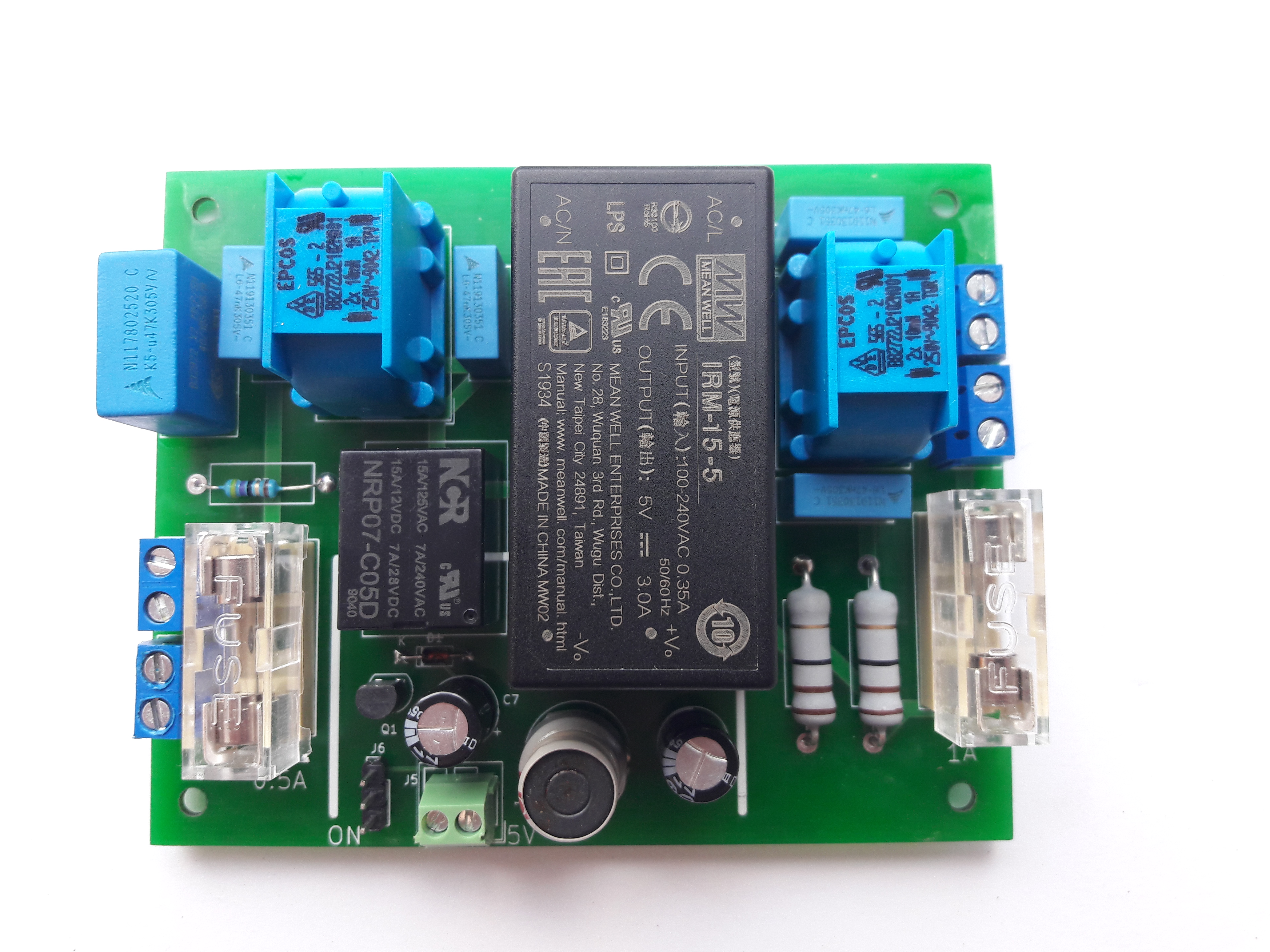

    Фильтр питания и БП миникомпьютера:

    36,274

    Во вложении проект KiCad, схемы и герберы. Может кому-то пригодится.
    Из недостатков.
    На плате неудобные посадочные площадки под кварцевые генераторы, запаивать без фена очень неудобно.
    Посадочные места под корпуса TO-92 тоже не очень, сейчас выбрал бы другие.
    Работа над ПО пока идет.
