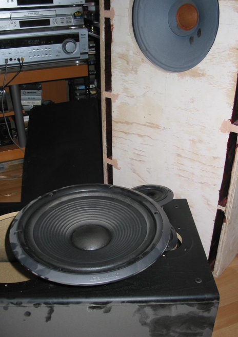

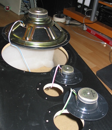

    Не устраивает вот что: при довольно-таки внешне неплохих драйверах конструкция ящиков не внушаеть - 12 мм ДСП (резонирует - мама не горюй), никакой демпферизации (только на дне кусок поролона), фильтр 1 порядка (1 катушечка d-2,5см и 2 кондюка) НЧ-головка идёт напрямую). Фотки попожжа выложу.
    Но и так понятно, что для апгрейда поле непаханное. В принципе думалось о таких возможностях -
    1) в стадии распиловки пара гайдаровских TQWP на 100ГДШ (головки ещё не закупались), но думал о возможности улучшить характеристики за счёт пионеровских ВЧ-динов
    2) сделаны 2 Онкена на 4А-32
    3) которые пойдут на фронт из этих девайсов, которые на тыл - решит сравнительное прослушивание
    4) не решён вопрос центрального канала
    5) не решён вопрос саба
    6) под всю эту галиматью к осени будет заделана КДП пл.29,5 м2.
    7) опосля всего вышеперечисленного будет решаться вопрос ламповиков и LP-транспорта
    Последний раз редактировалось KREMEN5400; 02.01.2008 в 14:50.

    Вот фото

    05.02.2007
    559
    По умолчанию Re: Помогите определиться с дальнейшей судьбой Pioneer CS-9030
    Вы даже после разборки не хотите их подарить?
    Есть же (на заднем плане) интересная колонка на 4А-32, зачем нужен гемор с Пионером.

    Если бы мне подарили такие колонки, и нашёлся на них покупатель, то цену 1 т.р. я бы посчитал очень неплохой. Пожалуй даже за 800 отдал бы.
    Хотите полёта мыслей - пожалуйста: изнутри корпус оклеить ДСП, потом какой-нибудь шумоизоляцией (вариантов масса). Заодно сделать бокс для СЧ, например прямоугольный 15х15 см, между передней и задней стенкой, в задней стенке отверстие. НЧ динамику приделать цепь, хотя бы от 75ГДН (или аналогичную), хорошую катушку можно приделать к родному диффузору. СЧ всё-таки придётся подарить, а поставить хотя-бы такой. ВЧ можно и оставить. Ну ещё фильтр надо. Это по-минимуму. Если охота возиться. Но лучше подарить/продать.
