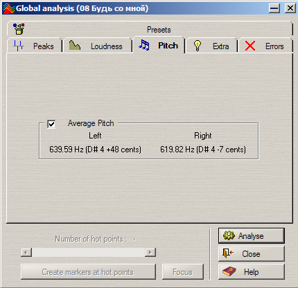

    Юрий Георгиевич, про линейку я пошутил. Дело было ночью, не удержался. Я имел в виду вот что. Оцифровать какой-нибудь трек с частотой. В редакторе выделить мышкой несколько периодов и средствами редактора измерить частоту в этом участке пластинки. Затем перединутся на участок графика, соответствующий диаметрально противоположному положению пластинки и замерить там. По соотношению частот вычислить коэффициент детонации.
    * Сказанное предполагает, что детонация от эксцентриситета пластинки. Если детонация от овальности ролика, то придётся сдвигаться по графику на длину полуокружности ролика.
    ** Возможно, придётся сделать множество замеров и выбрать наиболее отличающиеся
    На рисунке я замерил частоту в музыкальном файле - это просто для иллюстрации сказанного.

    Юрий Георгиевич, эту пластинку лучше использовать по прямому предназначению, т.е. для настройки(проверки) усилителя-корректора и проверки головки. Детонация у проигрывателя вместе с пластикой намного больше, чем у генератора, если можно говорить о детонации генератора. И равномерность х-ки у генератора выше.

    Я так понял, вы использовали Wavelab. Попробую. А по какой формуле высчитывается детонация при таком способе?
