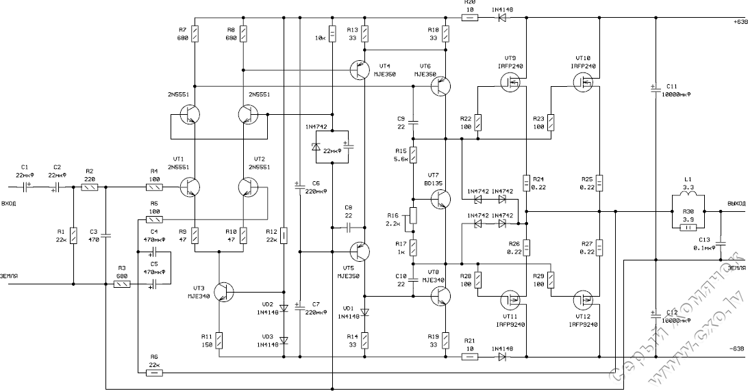

    И так суть проблемы в том что собрал я такой усилитель с этой статьи
    http://mariolla.com/index.php/amplifier/12-mosfit.html
    Все детали в усилитель использовал как на схеме
    Но при включении он не захотел работать и резистор R12-220 Ом, стал вонять и дымить, проверил полевики, они выгорели и два резюка 0,33 Ом 5Вт тоже померли
    Подскажите что сделать что бы он работал
    Смотрел схему Холтона там полевики наоборот. В этой схеме MOSFET 400, IRFP9240 находятся сверху, а IRFP240 снизу. А в холтоне с точностью да наоборот, мне сказали что мол сток-исток не по полярности
    Трансформатор у меня тор на заказ: 700Вт, 7А, 2*53В
    Я уже переделывал эту схему заново но проблема осталась
    Прошу помочь, реанимировать мерзавца

    Проверяй монтаж. Все включения делай, включив лампу (100 вт*220 вольт) последовательно с первичной обмоткой трансформатора. Отпаяй все выходники, включай без них, проверяй режимы по постоянному току.
    Вот как раз по Холтону и будет правильно!

    Ты щас насоветуешь. Полярность питающего на транзисторах посмотри внимательно.
    ---------- Добавлено в 11:14 ---------- Предыдущее сообщение в 11:13 ----------
    SWAGGER, подстроечник установи в минимальное положение.

    По умолчанию Re: Помогите с MOSFET 400
    Плохо что один R12 дымил, мог бы и своего брата R11 за компанию поджарить...
    SWAGGER, явно в схеме напутал...
    Выпаивай выходники.
    Проверяй монтаж.
    Проверяй VT1 VT2
    ПРоверь цепи их коллекторов и R9 R10
    проверь диоды VD3 VD4 , замкни подстроечник 4,7 (на время)
    включи , посмотри - не горит-ли что....
    подай на вход с генератора синус, смотри что на коллекторах VT1 VT2
    Должна быит синусоида на R11 R12
    Убрать сигнал на входе.
    Убрать перемычку с 4,7к повернуть его в замкнуто
    мерять напряжения на R11 R12
    Надо понимать что при напряжении на R11 (R12) больше 3 вольт начинают открываться выходники.
    значит регулировка 4,7к должна перекрывать диапазон напрряжения на R11 (R12) от 0 до больше 3 вольт, при чем одинаково на R11 и R12.
    если что-то не получается, значит в схеме ошибка и выходники (следующие будущие трупы) впаивать не надо...
    и так далее.
    Вообще, схема очень "хрупкая (гов.о , короче)", чуть что - в дым....
    Жизнь выходников зависит сразу от 6 деталек - хреново
    Я бы даже не пытался собирать такую идеологию ...
    Правильно говорят - собирай холтона - нервы съэкономишь....
    Всегда!!!
    +100. В дым схема уйдет сразу, как только в подстроечном резисторе потеряется контакт между ползунком и подложкой. Если это и не случится при налаживании, то через несколько лет эксплуатации - наверняка.
    Перегрев и дым будет также, если напряжение в сети подскочит вверх. Если усилитель налаживать при напряжении сети 210 В, при 230 В он перегреется. Особенно красиво будет в версии 400 Ватт и питании 80 Вольт. А если делать наоборот, налаживать при повышенном напряжении - при пониженном звук ухудшится.
