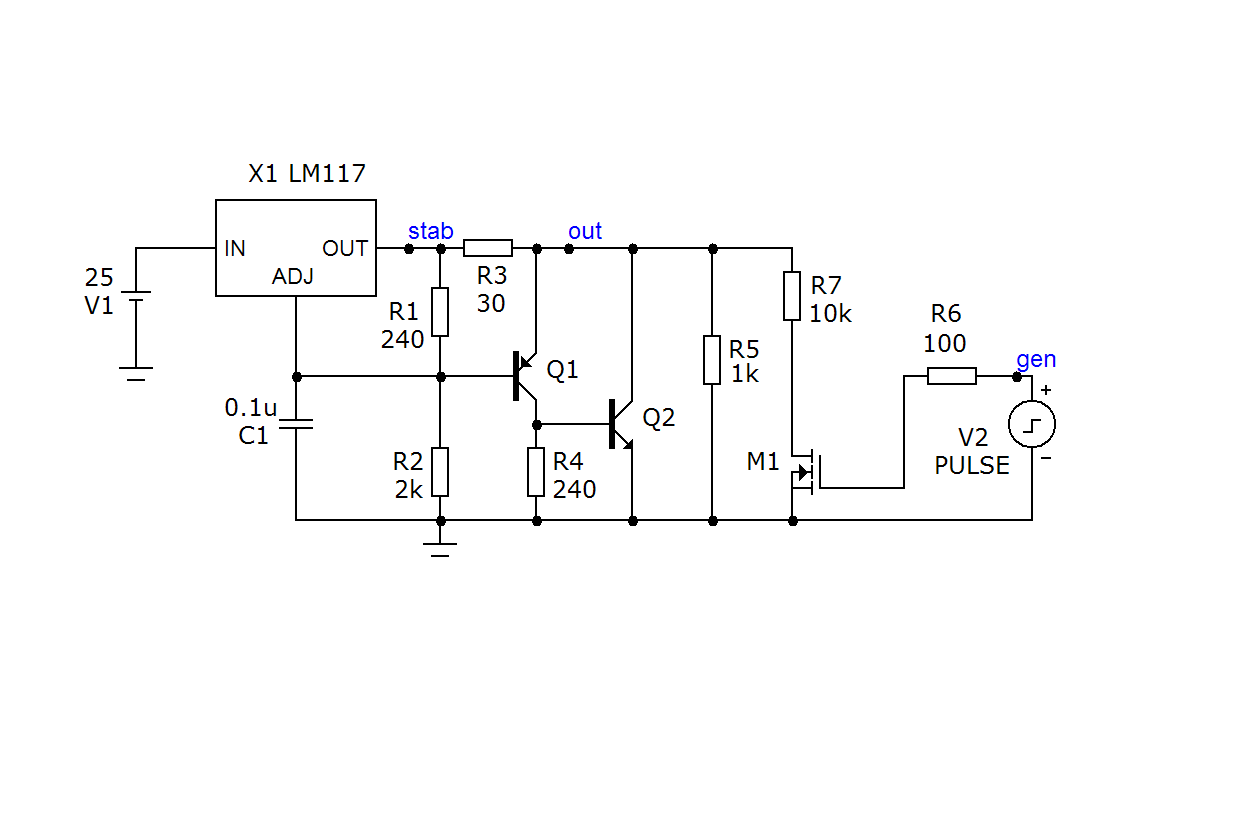

    Привет, Игорь.
    Я промоделировал эту схему, вот результаты в виде картинок.
    Приложил и файл .cir
    В общем-то весьма неплохой результат подавления помехи, я полагаю.
    Чтобы выйти на графики, надо поставить анализ из последнего (не с нуля), и многократно нажимать F2. (Может кто не знает )

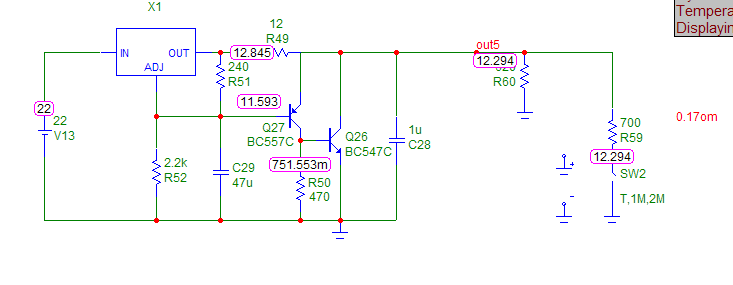

    моделирование не корректное, слишком малый ток через Q2, нет на віходе 0,5-1мкф, C1 с таким номиналом что есть что нет.
    приложил картинки моделирования, R60 нагрузка потребляющая 20ма, R59 импульсная нагрузка дельта17ма, ключ идеальный, с реальными длительностями фронтов имп. нагрузки даже того небольшого выброса не будет
    Я полагаю, что нефиг изобретать велосипипед.
    Одна АД815 легко обеспечит два канала питания в широком диапазоне частот и током под ампер.

    Привет!
    И что, картинки такие же, как с конденсатором 40000мкФ?
    Цитата Сообщение от A.R. Посмотреть сообщение
    Че-то мне подумалось, что по сути это параллельный стабилизатор.
    Так оно и есть.
    Цитата Сообщение от nazar Посмотреть сообщение
    c MOOC (ОЕ-ОК)
    Может вообще достаточно одного транзистора Q1?
    потому что выполняет функци конденсатора на 40000мкф, только лучше выполняет
    Это невозможно, поскльку конденсатор является накопителем энергии, а твоя схема - это просто транзисторный аналог стабилитрона.
    (По той же причине "электронный дроссель" в источниках питания не может полноценно заменить настоящий дроссель).
    С увеличением тока лучше не станет.
    Специально моделировал в чистом виде. Понятно что емкость сгладит.
    Насчет емкости на входе adj - она видимо уберет звон, но лишь частично.
    В общем это надо не моделировать, а макетировать, моделирование показывает что смысл есть.
    для работоспособности достаточно, а вот для остального...
    а в питании аудио узлов накопление энергии нам и не надо, стоят другие задачи, поэтому название (заметьте в кавычках) вполне обосновано. Да и не в названиях дело, а в работе и в результирующем качестве звука, все кто уже попробовал это схему пребывают в небольшом шоке
    Тогда будь последовательным и разработай "электронный конденсатор" на ОУ
    очень смешно, и поимей вместо устранения многих проблем еще вагончик дополнительных
    станет станет, собери узнаеш ниже 5-10 ма через "замыкающий" транзистор в худших условиях опускаться низзя
    чистый вид это как на схеме нарисовано, лишних деталей там нет
    смысл есть послушать, а макетирование далеко не убегает от моделирования
