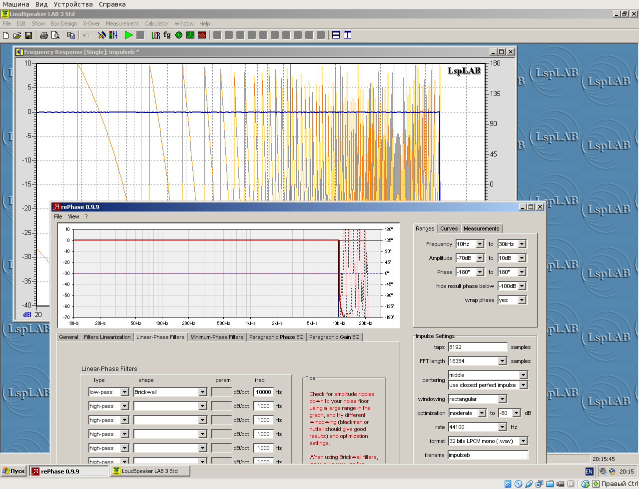

    У кого заработала сия чудесная программа, помогите. У меня фантазия кончилась. Вот конфиг :

    Один из каналов раскидывается на стереовыход по двум фильтрам. Фильтры сгенерированы в rephase. На картинке один из них открыт в lsplab. Там же видно параметры выходного файла rephase. Выходной wav пробовал подставлять без обработки, указывал skip:44 на начало данных и пробовал обрезать шапку без смещения в конфиге. Программа запускается, всем довольна, коэффициенты загружаются. Звук проходит, как-то обрабатывается, на attenuation реагирует, маршрутизация работает правильно. Беда собственно в том, что обработка как фильтрами под мои динамики, так и чистыми фвч и фнч, на выходе ничем не отличаются. И вроде бы одинаковы в обоих выходных каналах при абсолютно разных фильтрах. Уровни из секций coeff регулируются раздельно, как положено. Что-то я делаю не так.

    Программа неадекватно реагирует на фильтры (вернее скорее всего я что-то неправильно делаю). Вопрос не в выполняемой задаче а в элементарном функционировании. На одном канале стоит brickwall фнч на 10кГц, на другом фвч на ту же частоту. В реальности сигнал каналов мало отличается, хотя какую-то обработку слышно.

    Я не знаю первой программы, а точно туда можно это импортировать?
    Первая это какая? lsplab не участвует в импортах-экспортах. Им я просто на всякий случай для проверки развернул импульс фильтра, поскольку кроме как в rephase больше нигде его не увижу. Rephase сгенерировал wav lpcm 32бита. Если я правильно понимаю, то это s32_le плюс шапка wav. Шапку должна быть до data плюс 4байта размера блока. Это я из файла вытер и скорее всего правильно, поскольку оставшаяся длина файла соответствует количеству тапов. Brutefir s32_le должен принимать. Все вроде сходится. С окном попробую, но сомнительно.

    Ну да, линия. Я ж там просто fft сделал и все. А то мало ли что тот rephase нагенерирует. Я им первый раз пользуюсь. Битрейты, да, все 44100.

    Напрасно. Я могу измерить динамик, поскольку софт в этом случае работает на вход и выход реальной карты. Соответственно сгенерировал нужный фильтр. Поскольку динамик стоит в дудке, отсутствие правильной коррекции я сразу услышал и проверил работу программы голыми фильтрами с большой крутизной. И пока они не заработают, нет смысла изобретать схему измерения результата.

    lspcad знаменит своим представлением фчх, не обращайте внимание.

    Спасибо! Попробую поменять формат.

    Еще раз спасибо! Дело было в формате. Почти сутки убил. Сейчас перегоню все в текст.

    Еще вроде говорят под BrutoFIR подходит формат bin из rePhase (как для miniDSP)
