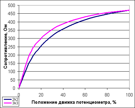

    Ну вот есть нескалько СП5-2, номиналом 2к2 и 3к3 не юзаных, они с шунтом пойдут или даже с шунтом великоваты? По схеме надо что-б 470 ом было.
    Для 2k2 берем шунт 600 Ом,
    для 3k3 — ~550 Ом, но всё равно кривая регулирования получается довольно… м-м… кривой.
    Чем ближе номинал потенциометра к нужному, тем кривая более пологая, поэтому лучше взять 2k2. Надо ещё подумать, вроде бы можно эту кривизну компенсировать.

    Дело в том что эта кривая имеет очень удобный участок (от максимального сопротивления и ниже) которая гораздо лучше чисто линейной: движок подстроечника совершает ход, равный ~60% регулировки, а сопротивление при этом изменяется всего на ~30%!
    Если точка оптимального тока покоя будет находится посредине этого участка, то даже при наличии дрейфа сопротивления (старение, температура, случайное касание…) изменится оно крайне незначительно!
    Осталось подобрать шунтирующий резистор так, чтобы искомая точка лежала в (а лучше — посередине) области: Rmax…0,7*Rmax. (R — суммарное сопротивление подстроечника.)
    Excel`евский файлик с графиком, для облегчения подбора, прилагаю.
