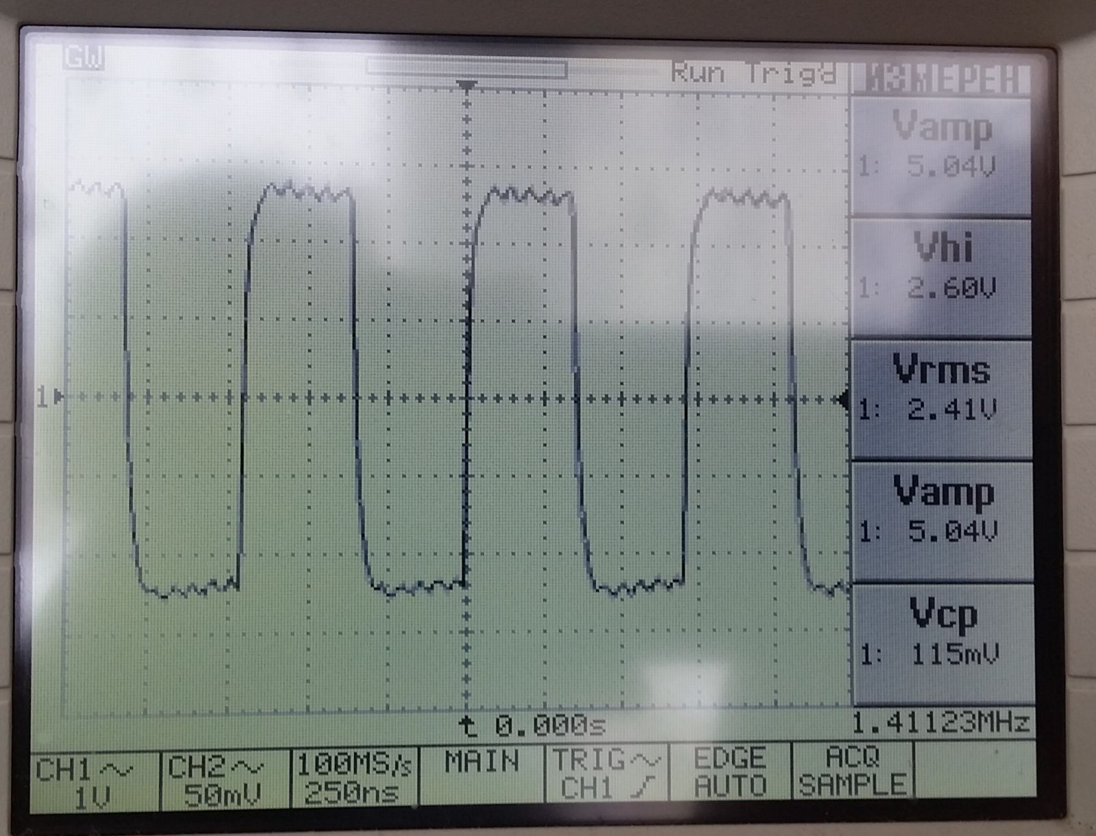

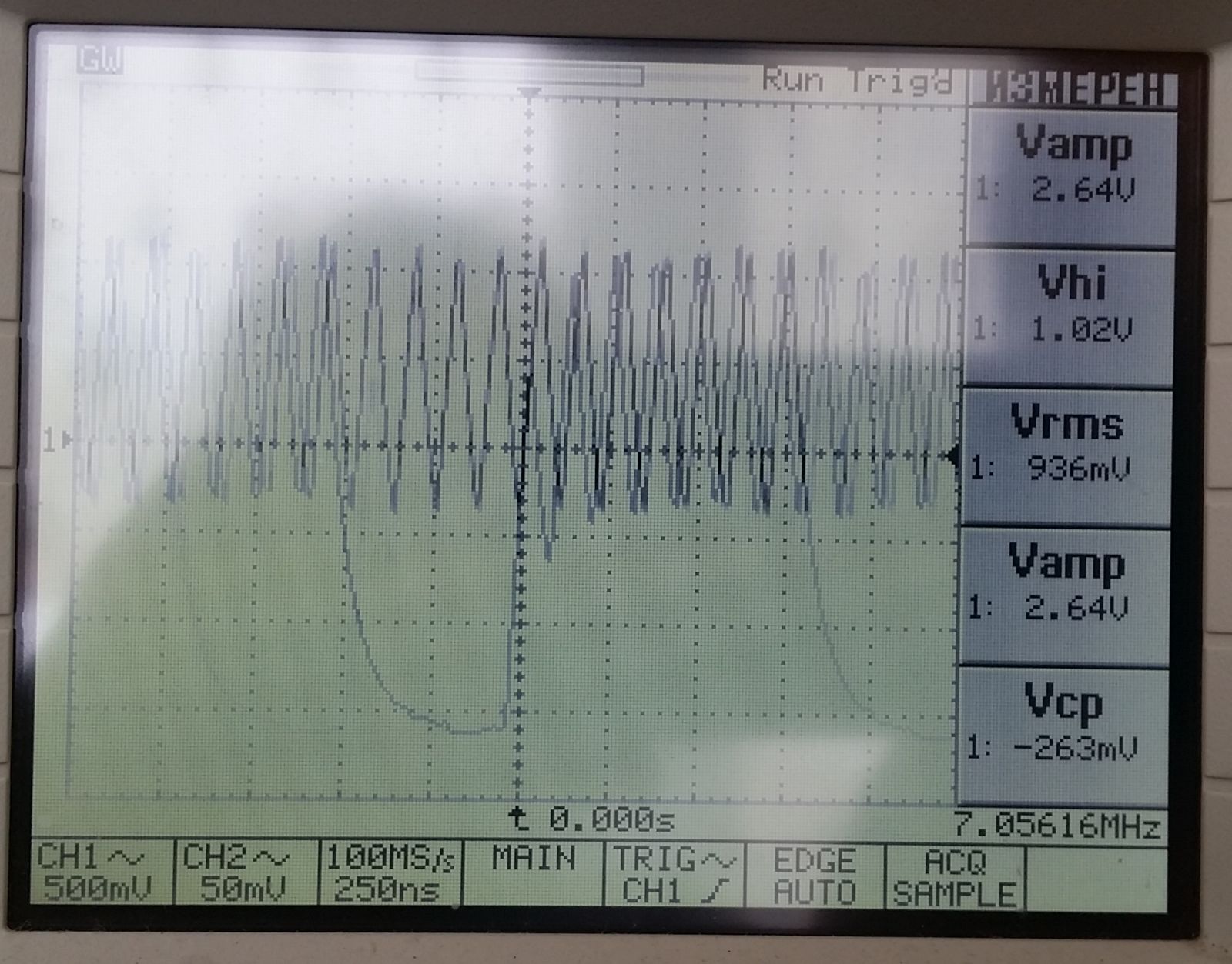

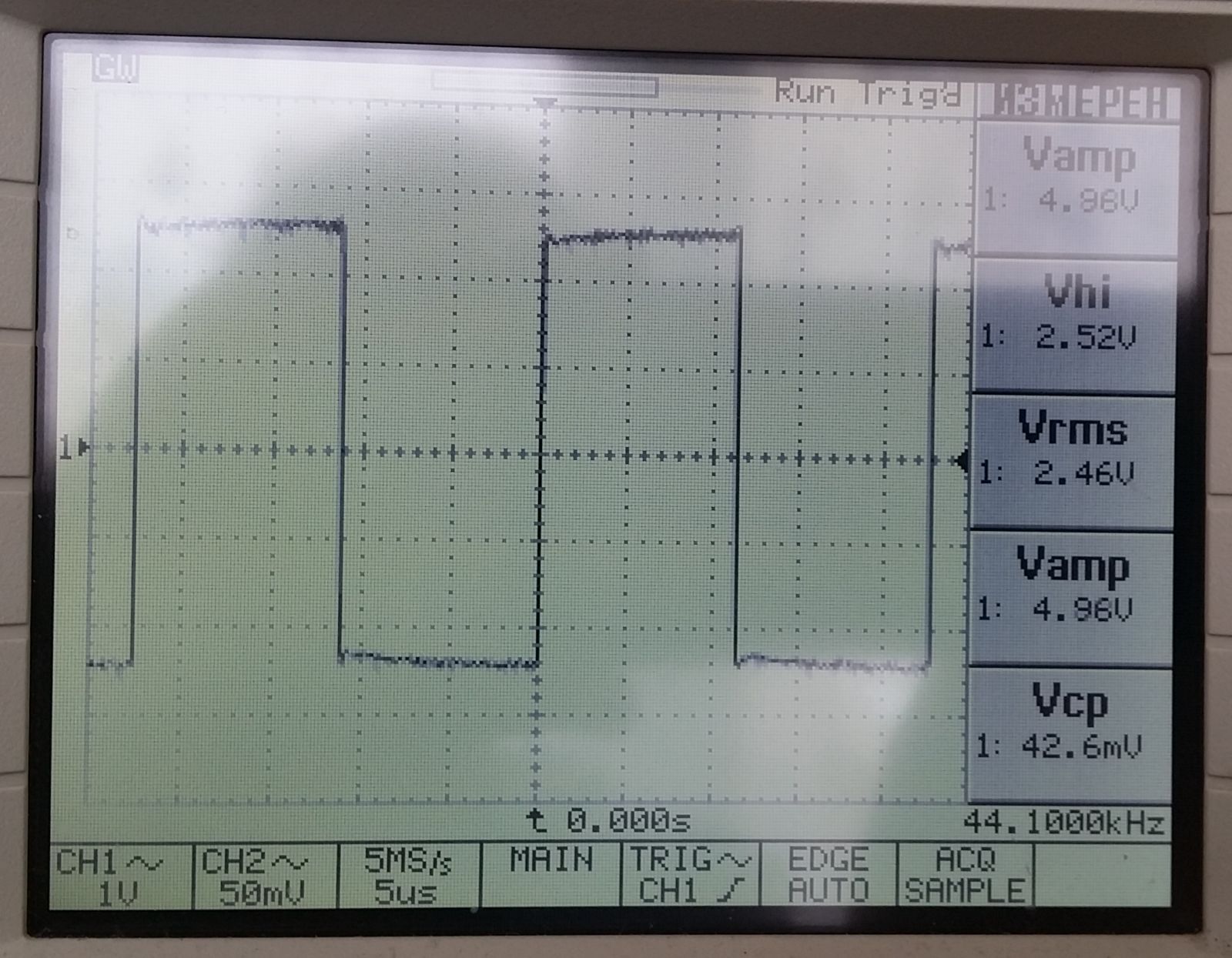

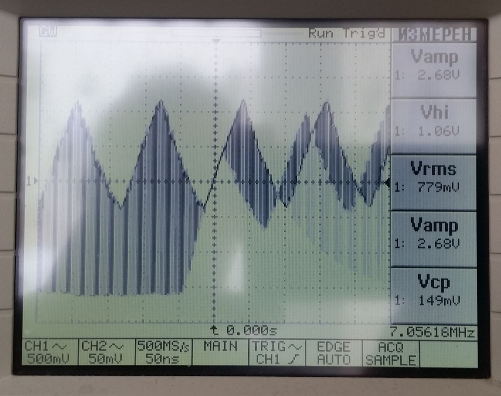

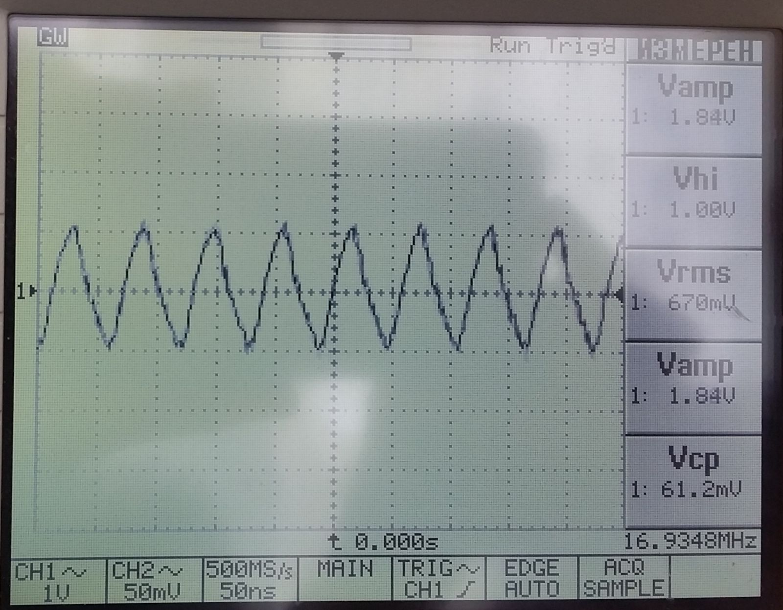

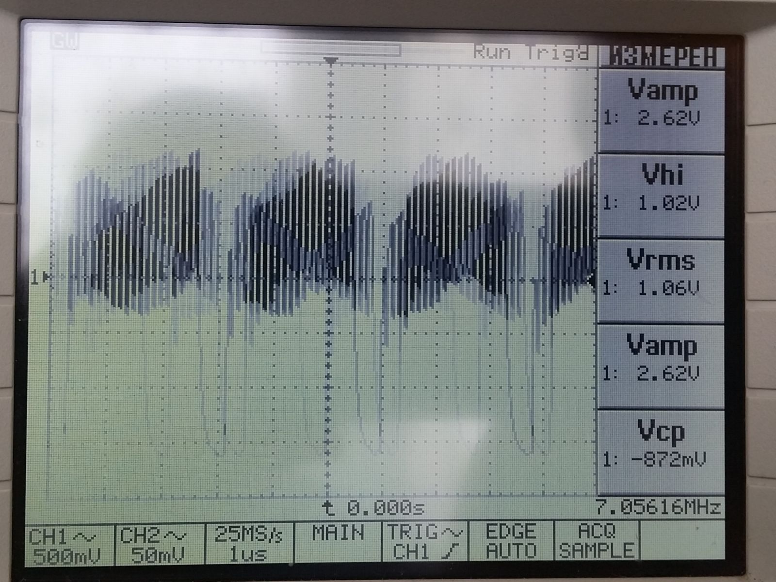

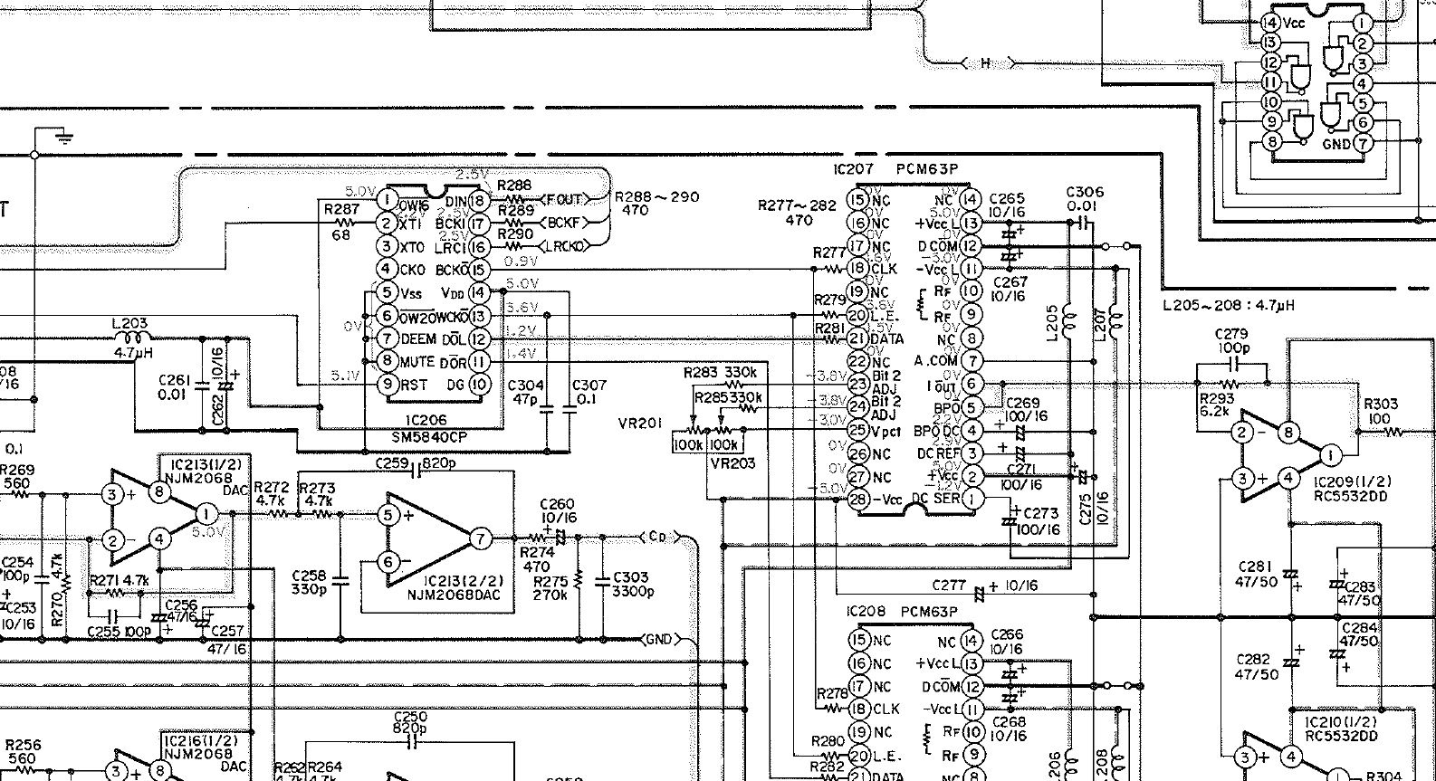

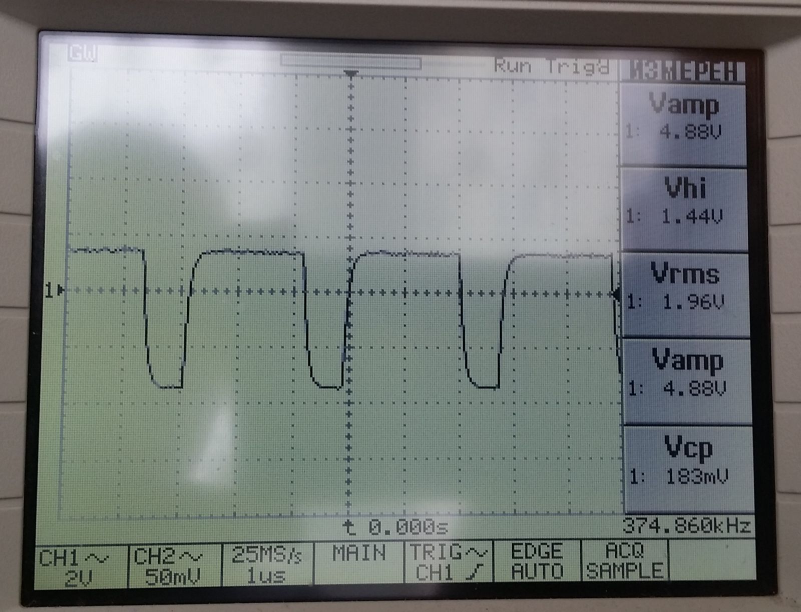

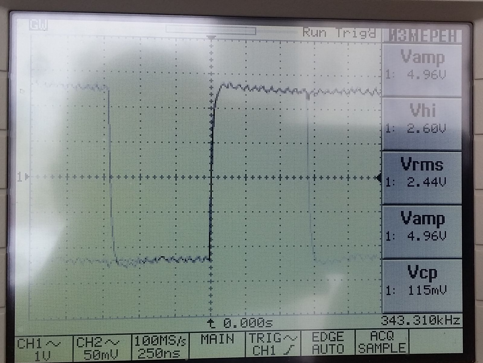

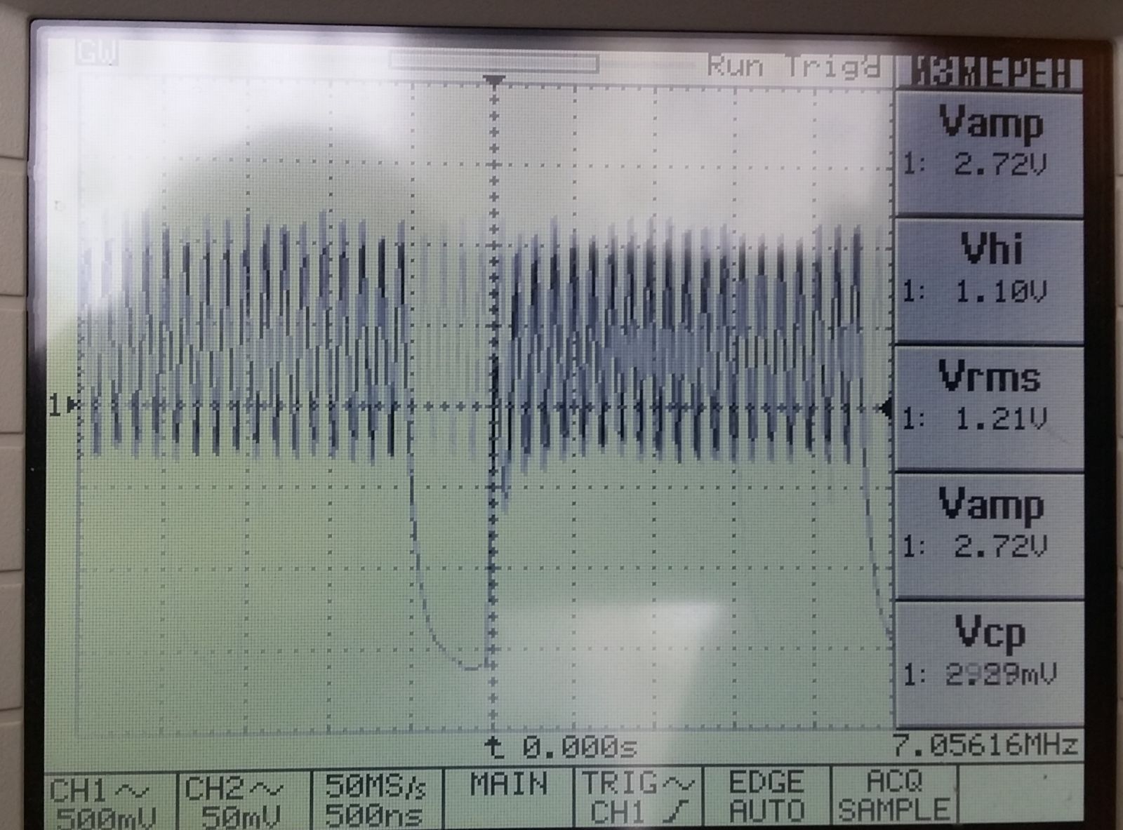

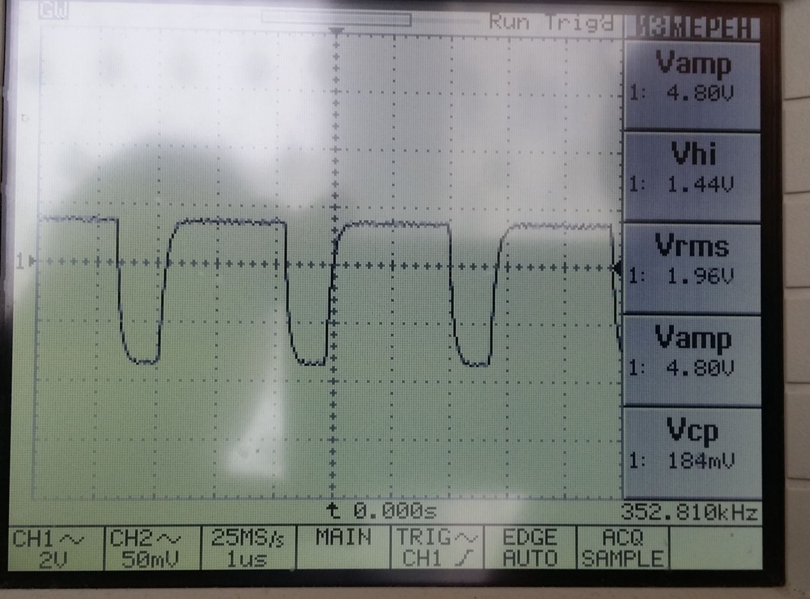

Аналоговая часть работает, а по цифровым входам полная тишина.
Снял несколько осцилограмм со входа цифрового фильтра (SM5840CP) и с его выхода ,
соответсвенно со входа PCM63.
Вызывает подозрение низкий уровень 384fs , амплитуда порядка 2 В, должен вроде
как под 5 В, и на 18 вывод РСМ63 идет странный сигнал, сделал 4 фото при разном времени развертки.
Есть ли явный криминал в сигналах? Мне не счем сравнивать.
Название:	1. CN8A_1 384fs.jpg
Название:	2. CN8A_2 BCK F.jpg
Название:	3. CN8A_3 F OUT.jpg
Название:	4. CN8A_7 LRKO.jpg
Название:	5. PCM63_18 CLK_1.jpg
Название:	6. PCM63_18 CLK_2.jpg
