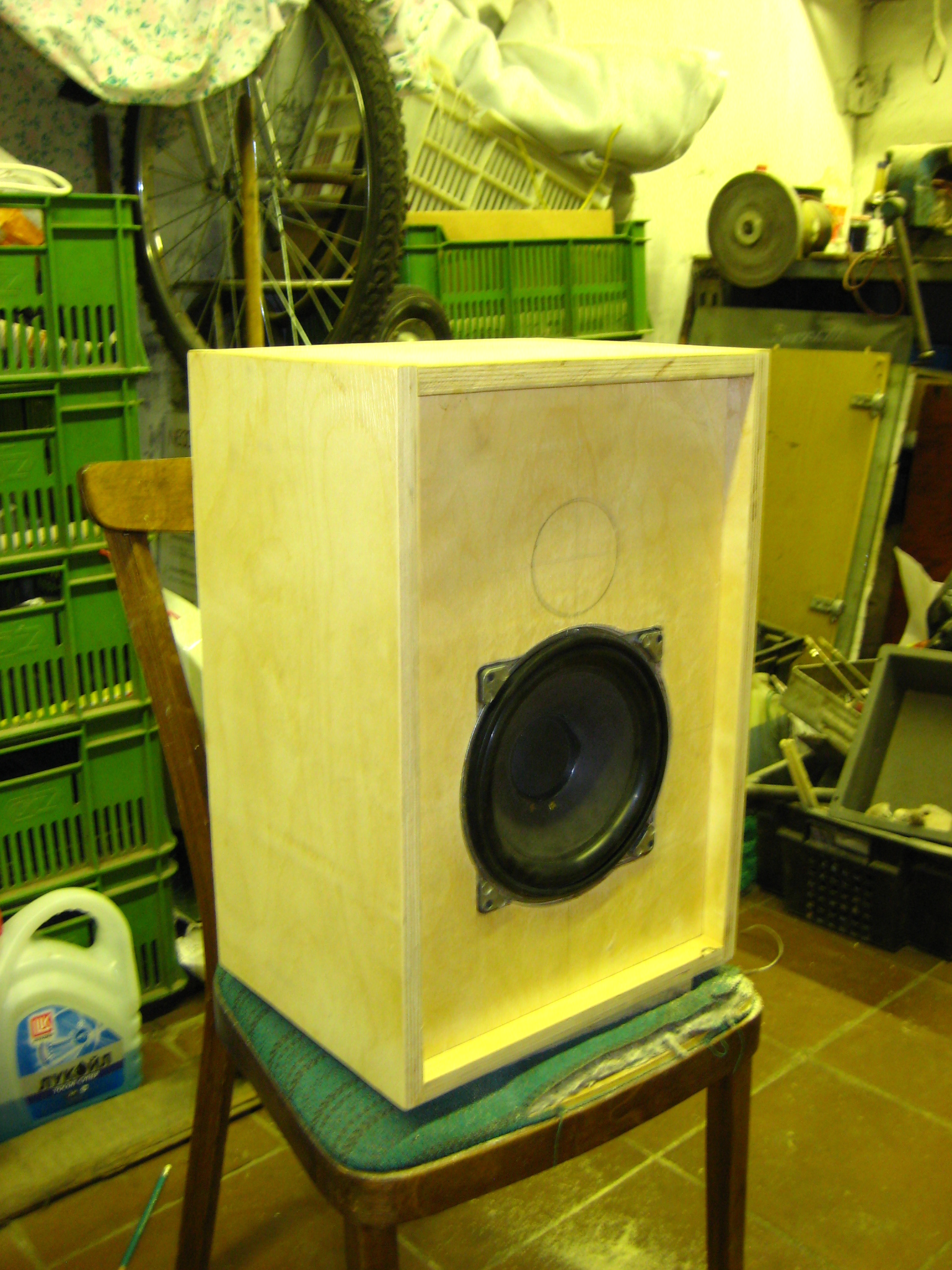

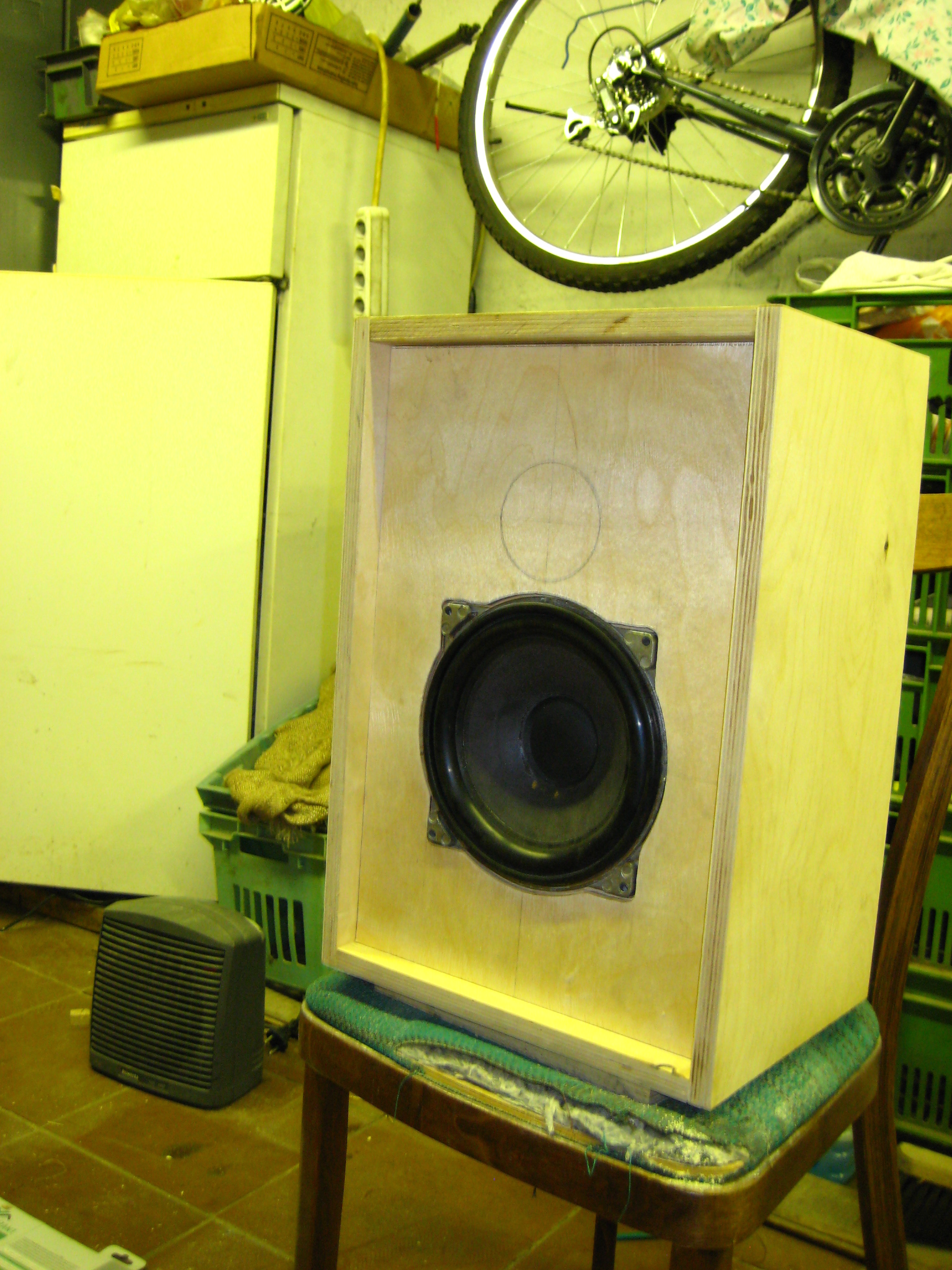

    Перейду сразу к делу. Довольно давно начал проект по созданию двухполосной аккустики на динамиках 10ГД30Б. Но быт сжирает время. В итоге на данный момент я имею 1 корпус без финишной лицевой стенки, второй корпус доделываю.
    Динамики которые достались были не идеальны. точнее один динамик был вообще не очень. Я его отремонтировал ( разобрал, отцентровал, поменял гибкие поводки, убрал клей с внутренней строны подвеса) как сумел.
    Попутно, когда нет времени на гараж и возню с корпусами, постепенно собираю усилитель на 2-х TDA7294.
    Вот теперь сама суть вопроса. Корпуса я готовил под двухполосную ас с нч-сч 10ГД30Б. Потом я стал сомневаться. Причина сомнений - сами динамики. Я не уверен что он хорош для сч. Поэтому мне уже советовали частоту раздела - 500 гц. Тогда откуда взять сч? Родилась идея использовать 10ГД30Б и шп динамик. Идея хорошая. Но моя реализация - не очень. Я приобрел шп динамики, но где то я промахнулся... в итоге купил visaton FRS 8 4 OHM. Я понимаю сейчас что начал отнюдь не с того конца. Но что же поделать, учусь на своих ошибках.
    Посоветуйте мне варианты исполнения ас с объемом 22-24 литра (объем рассматривался с учетом отсека для шп/сч). поэтому в зависимости от исполнения может сиграть. Варианты исполнения - если реальны к выполнению с уже сделанному. Фото корпуса,чертежи, фото и характеристики динамиков я выложу позже.
    Просто я хочу довести свою работу до конца. И при этом получить достойный для самоделки результат.

    10ГД30Б конечно лучше померить, а если не хочешь или не можеш мерить то думаю однозначно ЗЯ . ширику выдели литра 4 остальное на нч . раздел я бы попробовал в районе 200-300 гц активным кроссовером, делать пассивный фильтр я бы не стал.

    На сколько я за свою практику "понял" эти динамики,полочники из них лучше не делать,им желательно 30-40 литров,да и 25 (как вы написали) уже не совсем полочник,даже 20 (как в 10МАС1) полочник-мутант

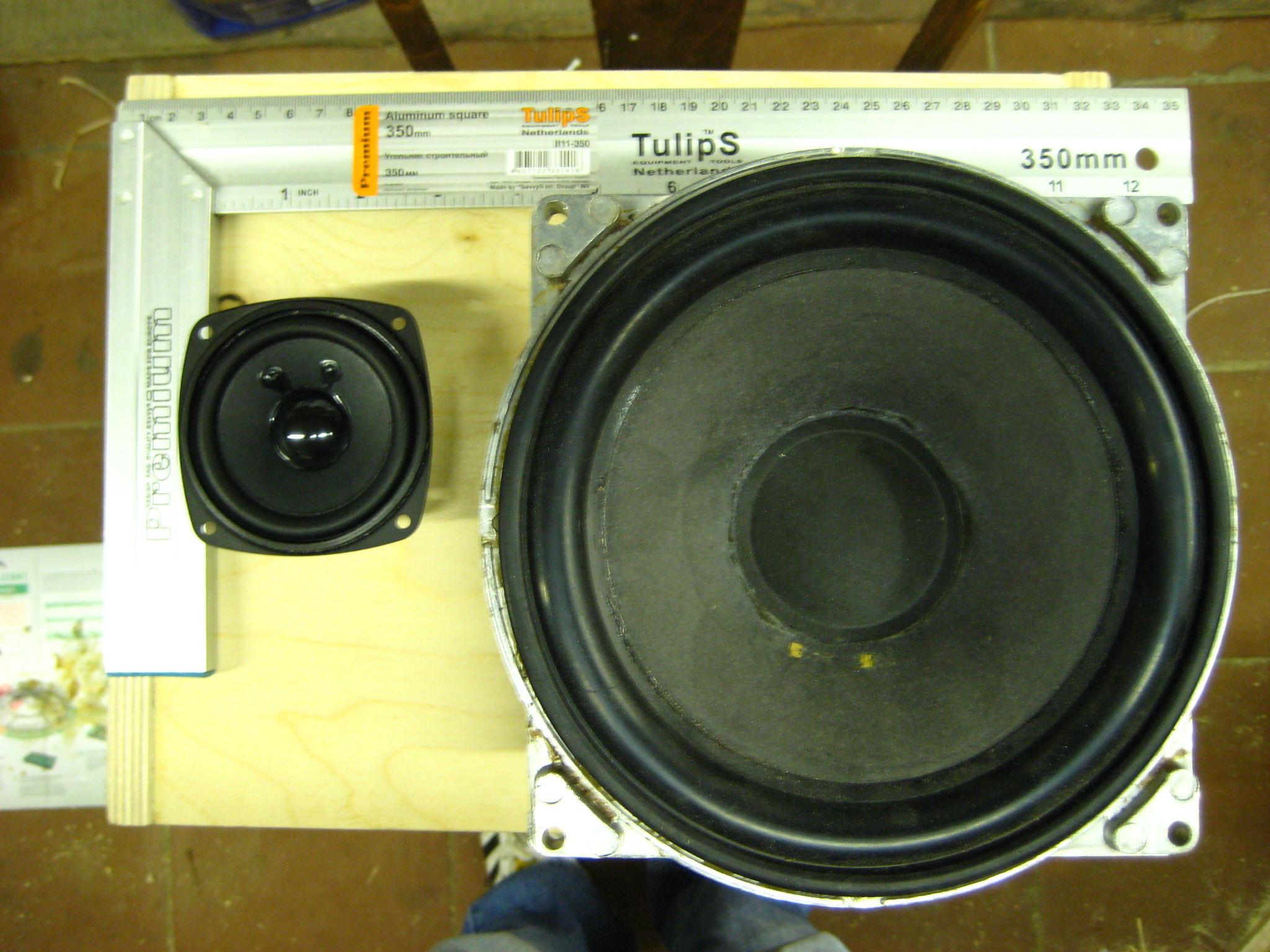

    lulo82, вы случайно не смотрели описание динамика http://www.visaton.com/en/industrie/...nd/frs8_4.html? Просто почему я задаю этот вопрос - уж больно он маленький по сравнению с нч... и я боюсь получит не колонки а хз что.
    по поводу оформления - зя. я не хочу фи. пусть я пожертвую отдачей на низах. я не фанат бубнежа и гудежа.
    Откуда количество литров на короб шп? и имеет ли смысл делать его с фи (только на шп)?
    почему не стали бы резать пассивным? поясните пож.

    вот фото, не самое лучшее... но...
    У него чувствительность 80 с небольшим - не маловато? Сколько у 10ГД? Вообще-то FRS 8M был бы получше.

    Так как динамики сопротивлением 8 Ом, вам было бы практичнее поставить по 2 шт в параллельном подключение. За счет этого увеличилась бы чувствительность, а значит состыковать с вашими пищалками Vifa стало бы проще. А значит пассивные фильтра наверное можно будет изготовить. Еще плюс в том, что в ЗЯ отдача 2 динамиков будет выше.
    Минус - переделываем корпуса!

    Корпуса тоже ужас. Бурт этот жуткий спиливай скорее. Да и расположение ВЧ намечено очень плохое.
    Короче говоря, либо делай в таком духе, потом выбросишь, поскольку слушать оное будет нельзя, зато потренируешься, либо сперва читай как делается акустика, потом покупай нормальные головы и делай то, что можно будет слушать.
    Да отличные корпуса, и расположение ШП (а не ВЧ) удачное, все в правильном духе. Единственное надо озаботиться прочностью поставить ребро между ШП и НЧ и вообще максимально укрепить все стенки ящика. Под ШП объем нужен около литра, я ставил керамичекую кружку 700 мл, но сейчас бы я поставил побольше. 10ГД-30Б конечно не подарок, играет хорошо до 600 Гц, а дальше начинаются крики, которые полностью маскируют хорошую нижную середину и хороший мидбас этого динамика. Эти крики конечно можно отфильтровать, но LC фильтрами боюсь не получиться т.к. начинать придестся с 120 Гц если второй порядок, но тогда пострадает мидбас и нижняя середина. Я использую цифровые КИХ фильтры высоких порядков и получаю на 600 Гц относительно 0Дб а на 800Гц уже -60Дб.
