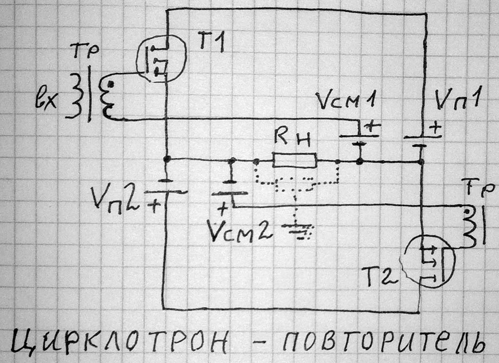

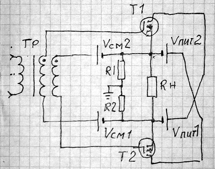

    Приветствую Всех.
    Если применить трансформатор-фазорасщепитель не с отводом от средней точки, а с гальванически разделёнными вторичными обмотками, то за счёт подключения "холодных" концов обмоток не к земле, а к противоположной стороне нагрузки получим вдвое меньшее выходное сопротивление УМ, и снижение раза в два НИ.
    Добавил схему, нарисованную по другому, может кому понятнее так.
ID:	229626   Нажмите на изображение для увеличения.

    По умолчанию Re: Цирклотрон - повторитель
    Приветствую Всех.
    Тогда уж и цирклотрон-усилитель для полноты картины представь
    ---------- Сообщение добавлено 00.10 ---------- Предыдущее сообщение было 00.05 ----------
    Приятный бонус данной схемотехники: если мотать вторички бифилярно, их межобмоточная емкость ощущаться не будет!
    ---------- Сообщение добавлено 00.36 ---------- Предыдущее сообщение было 00.10 ----------
    Только вторички надо демпфировать резиками, а то звенеть будут на частоте *Lрасс-Сзс
    ---------- Сообщение добавлено 00.40 ---------- Предыдущее сообщение было 00.36 ----------
    Наигрался с этой топологией когда собирал Ю. Нагорного. Пришлось ставить на вторичку Цобель.
    ---------- Сообщение добавлено 00.43 ---------- Предыдущее сообщение было 00.40 ----------
    Если включить вторички между затвором и истоком ОДНОГО И ТОГО ЖЕ полевика, а на затворы подать сигнал отн земли (первичку не подключать никуда) то трансик получится маленький и компактный
    ---------- Сообщение добавлено 00.51 ---------- Предыдущее сообщение было 00.43 ----------
    Его индуктивность будет умножаться
    НИ.
    Дык нарисовал же - (трансформатор повышающий)
    Вернее почти не будет. При этом, если вместо повышающего трансформатора применить дифф. УН, то можно мотать и в "трифилляр".
    Это смотря что находится между обмоткой и затвором, думаю попозже нарисую и ЭП в каждом плече. Тогда трансформаторный УН на наножелезе точно впишется с малосигнальным варианте. (L по входу ~ 13-20 Гн). При такой входной индуктивности только наличие регулятора громкости сдерживает вариант без входного буферного каскада.
    Цобель, так Цобель.
    Да и по этой схеме (с дополнительными ЭП) трансформатор должен получиться небольшим.

    Цитата Сообщение от Фэн-клуб "Звездочка" Посмотреть сообщение
    По-моему наоборот - тут же парафазный трансформатор.
    Надо складывать начало одной обмотки с началом другой (на схеме начало показано точкой).

    Намотка парафазного МКТ бифиляром возможна только в варианте дифференциального каскада с с обмотками в анодах плеч. Но это уже будет не чистый индуктивный трансформатор, а на ВЧ будет иметь свойства индуктивно-емкостные. Мне звучание такого МКТ не совсем нравится, хотя АХЧ у него ровнее.
    Сообщение от теоретизирующий практик
    Если соединить начало с началом и мотать би(три)филярно, то это будет не парафазный трансформатор, т.к. все вторички будут с одинаковой фазой сигнала
    Добавил в первое сообщение схему нарисованную по другому, чтобы было понятнее о чём речь. Важно не столько то как мотать, важно - что куда подключить.
    Повторюсь, картинка по другому, см 1 сообщение..
    В таком включении МКТ бифиляром мотать бесполезно

    Всё это не по теме, однако. Конечно Fakel прав.
    По теме видим, при данном включении полуобмоток относительно затворов и нагрузки в каждом полуплече приводит к тому, что каждая половина схемы включена по схеме с OC, или по другому - истоковым повторителем. Глубина местной ООС за счёт включения нагрузки в исток максимальная, 100%.
    При этом выходное сопротивление каждого из плеч будет в первом приближении
    Rвых = 1/S.
    Так как плечи усилителей включены параллельно, полное выходное сопротивление
    Rвых=1/2S.
    Так же очевидно, что коэффициент усиления (относительно напряжения на каждой полуобмотке) будет равен
    Ку = Rн/(Rн+Rвых) =Rн/(Rн +1/2S).
    Несложно подсчитать, что при крутизне 10А/В, и нагрузке 4 Ома получится Rвых=0,05Ом, и Ку = 0,988
    Если полуобмотки включить последовательно, а среднюю точку соединить со средней точкой нагрузки (с землёй), (схема классического цирклотрона) то выходное сопротивление увеличится вдвое, а коэффициент усиления (по каждой полуобмотке) примерно удвоится. (за счёт снижения вдвое ООС).
    Дальнейшее снижение глубины ООС будем считать в этой теме ОФФТОПОМ
    Анатолий
    29.05.2012
    город-герой Ленинград
    1,367
    И истоков тоже.
    Я имел в виду не за счет балансной схемы, а на плечо. Возможно, ошибаюсь. Моделировал давно и отказался: искажения растут, безопаснее КУ поднять в раскачке.
    - Имеет Ку=2 - нет необходимости в отдельном питании преда.
    Не вижу связи...
    - В связке с симметричным источником позволяет отказаться от ФИ, тоже никогда идеальным не бывающего
    Рано или поздно ее все равно надо будет где-то повернуть. Другое дело, что межблочные соединения можно сделать парафазными, что должно быть неплохо
