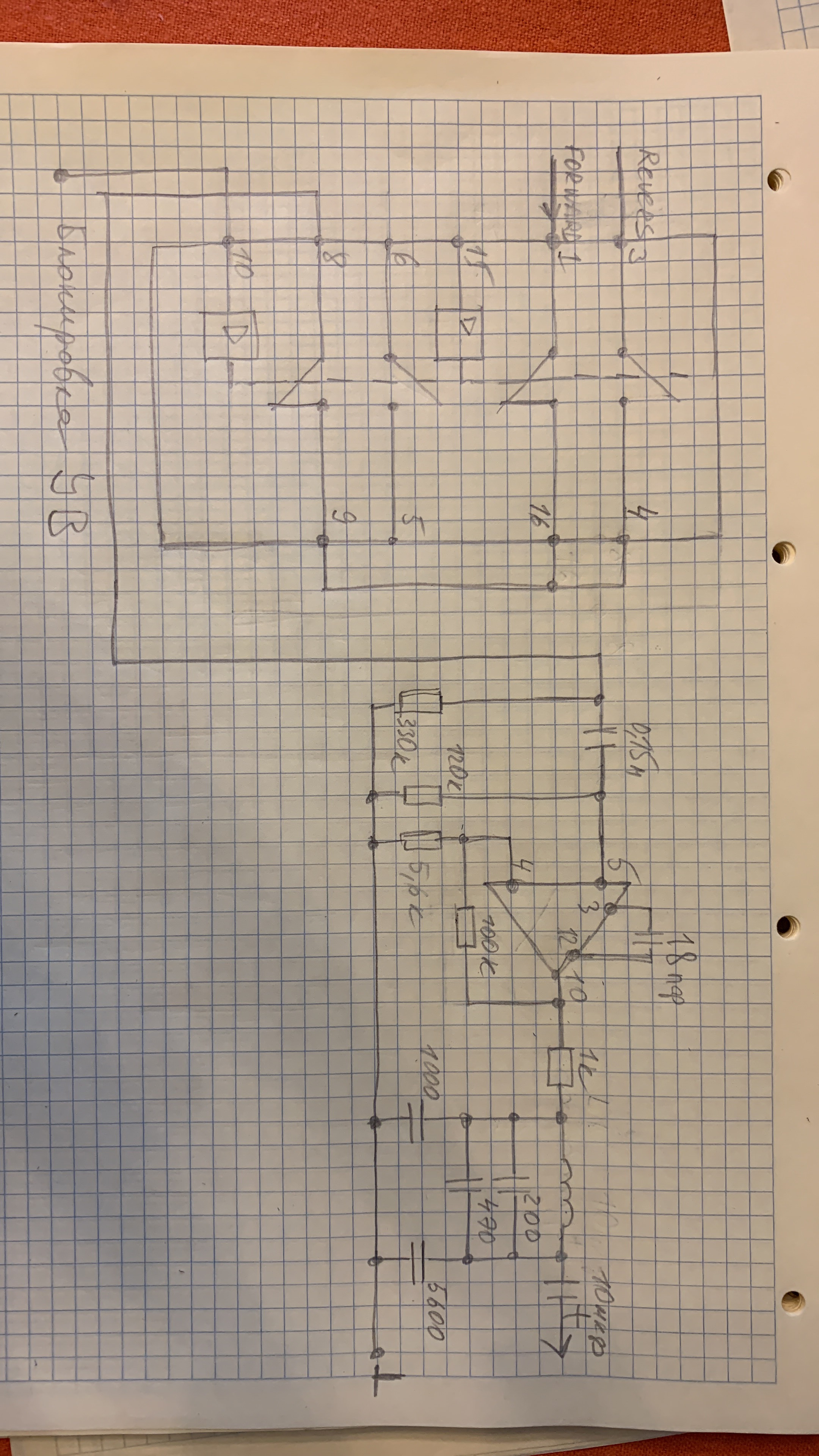

    У "троек" Э,О коммутация сделана на 155ЛА8 - схЭм другой)))
    Понятно.
    Но я спрашивал про Э004 с двумя 590КН4 в УВ.
    Проблема решена!!!
    Оказалось, что в режиме СТОП практически на 20 децибелл увеличивается шум из за того, что блокировка УВ организована последовательным ключем КН4, который физически отключет первый каскад УВ на транзисторах от второго каскада на операционнике в режиме СТОП.
    «Оторванный» второй каскад начинает шипеть на весь свой коэффициент усиления.
    Используя свободный ключ в КН4 сделано закорачивание входа второго каскада на землю в режиме СТОП.
    Две перемычки на выводах КН4 и теперь свободный ключ делает эту работу.
    Тишина в тракте.
    Почему этого не сделали на заводе загадка не имеющая логического объяснения.

    6 и 8 объединяем. 5 на землю.
    Все.

    Классическая возможность для подачи впоследствии рацухи и получения премии.
