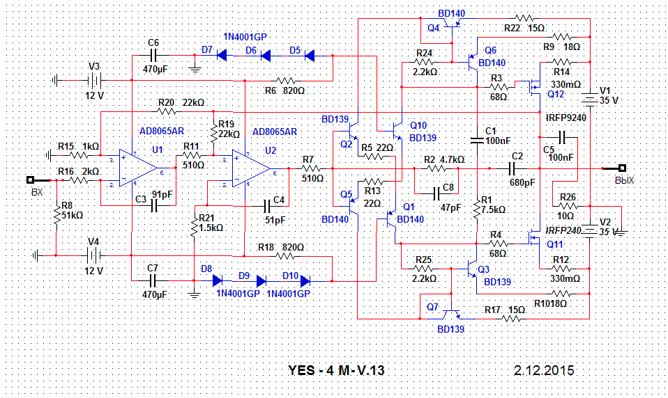

    Тема для экспериментальной отработки реальных УМЗЧ .

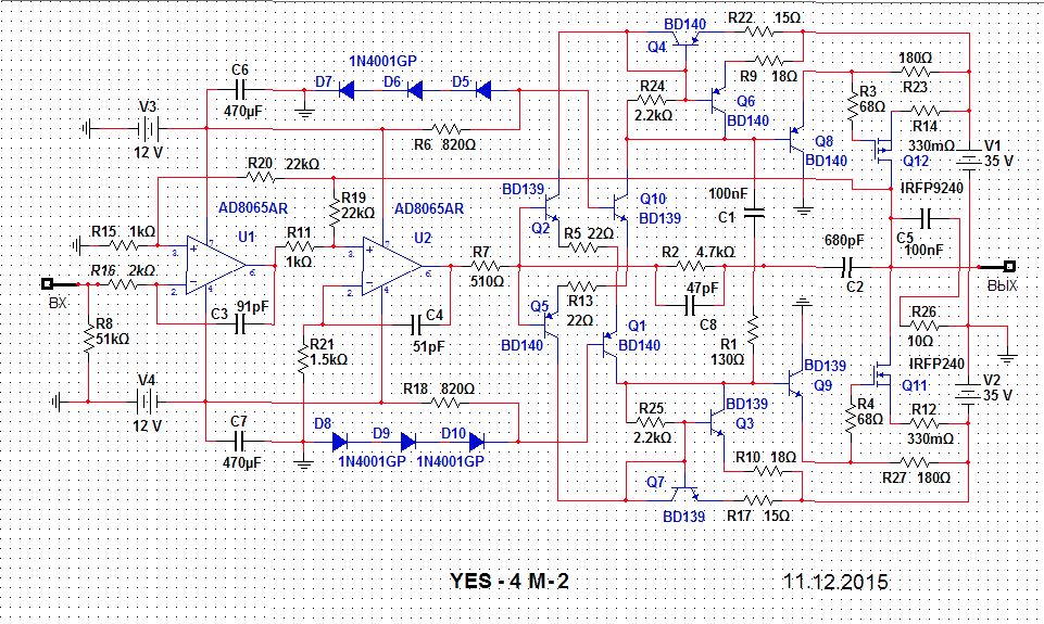

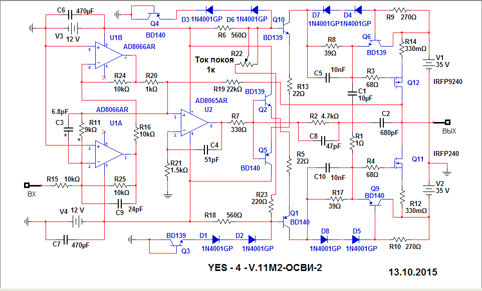

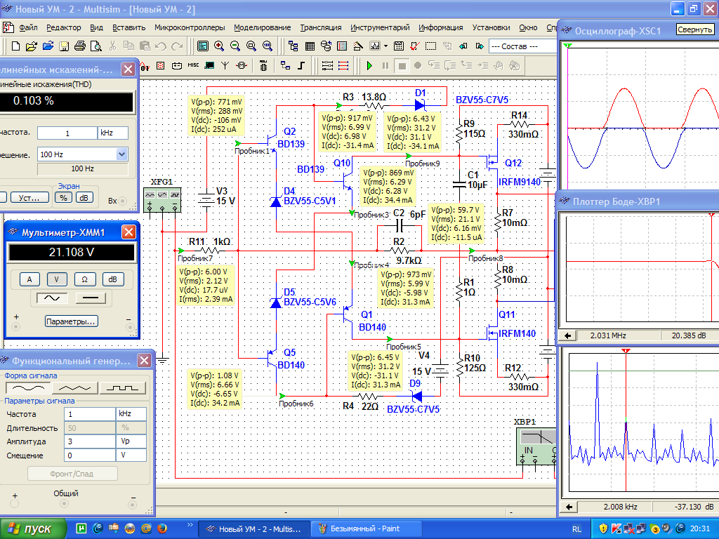

    Смоделировал простенькую схему ВК :

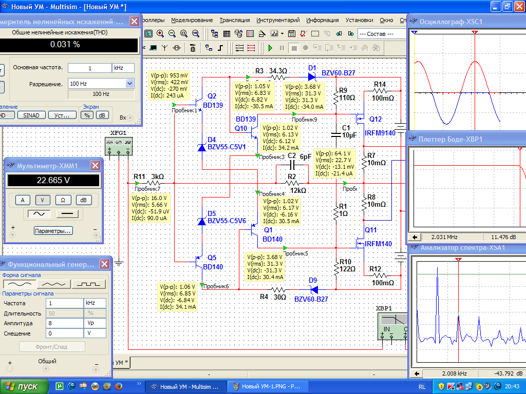

ID:	245053 и её модификацию : Нажмите на изображение для увеличения.
Название:	Новый УМ-2..PNG
    Может что-то похожее уже было, не знаю .В первой картинке Кус = 4 (питание биполяров от ВК) , во второй - Кус = 10 (питание отдельно - +/-15 В) , полоса около 2 мГц и запас по фазе около 40гр . Все напряжения и токи отмечены пробниками .
    Собрал схему в макете ( с питанием биполяров отдельно +/-15 В , думаю получится и с +/- 5 В ) . Оказалась не совсем простая , с хитринкой .
    При увеличении R3,R4 до 56 Ом ( с соответствующей коррекцией R9,R10 ) - выходное сопротивление становилось отрицательным - минус 0,25 Ома . Вообщем вела себя вполне прилично - полоса , меандр , устойчивость в норме. Ток биполяров около 35 мА -полновесный режим А . Даже послушал ( сделав Кус = 20 ) - звук не
    плохой .

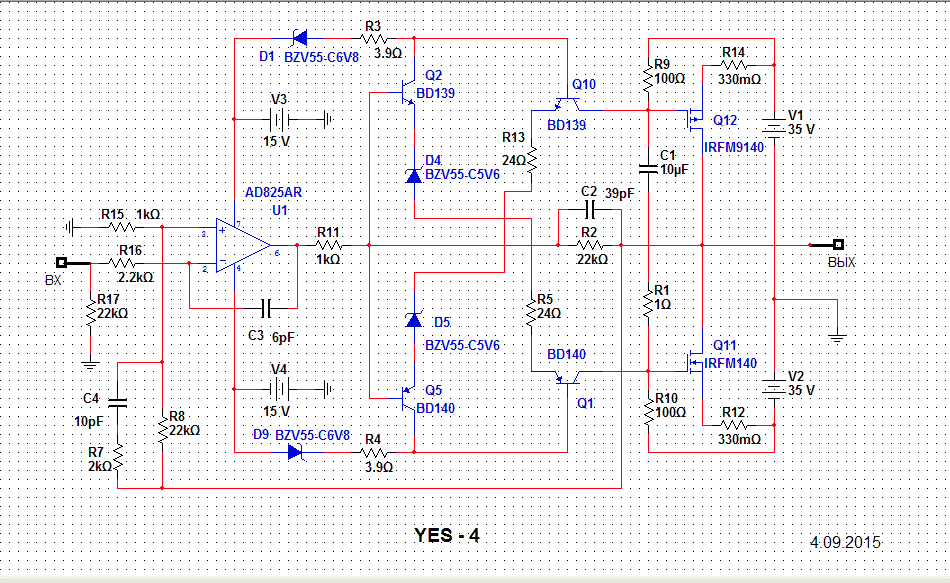

    Далее , конечно же , композит :
Название:	Схема  YES-4.png
    Мощность на выходе на 4 Ома около 100 Вт . Полоса около 1 мГц , меандр и 500 кГц вполне приличный , скорость нарастания более 200 В/мкС , вход и выход из клиппа на 20 кГц хороший , устойчивость и термостабильность в норме . На частоте 1 кГц
    (80 Вт ) Кг = 0,0005 % , спектр короткий .
    Прослушал почти целый тестовый диск . Звук похож на другие YES-сы , понравился .

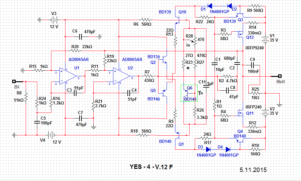

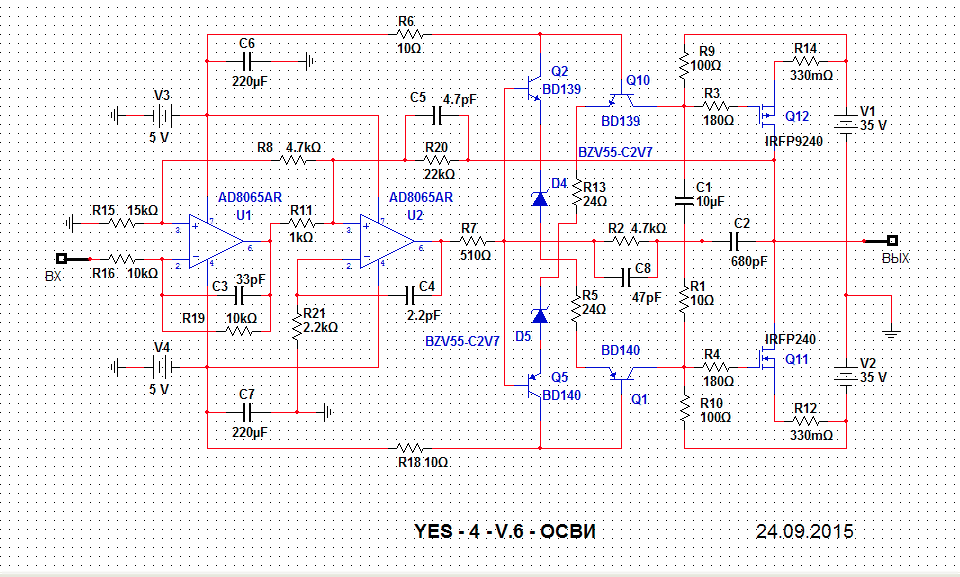

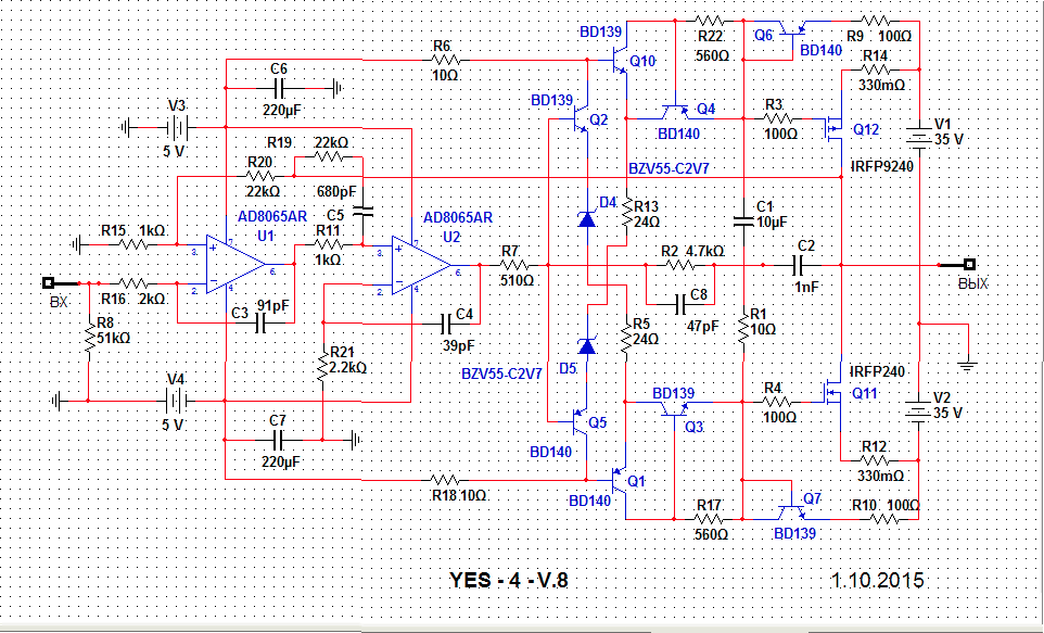

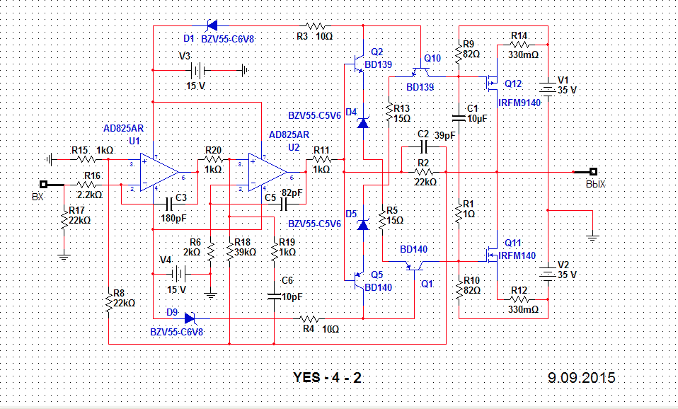

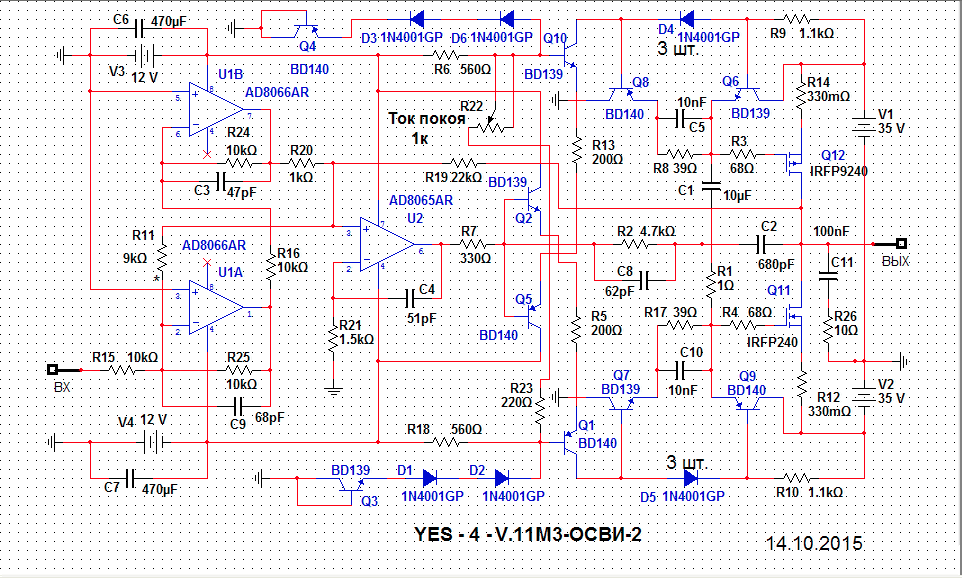

    Эволюция схемы :
Название:	Схема YES-4-2.png
ID:	247055 Нажмите на изображение для увеличения.
Название:	Схема YES-4-V.6- ОСВИ.png
Название:	Схема YES-4-V.8.png
ID:	247650 Нажмите на изображение для увеличения.

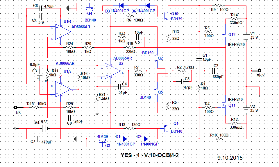

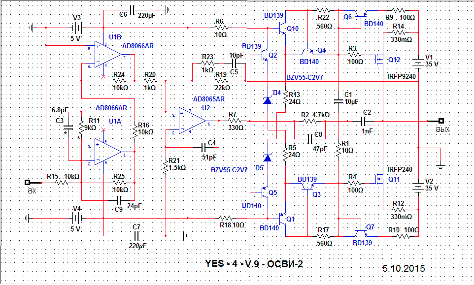

Название:	Схема YES-4-V.9-ОСВИ-2.png

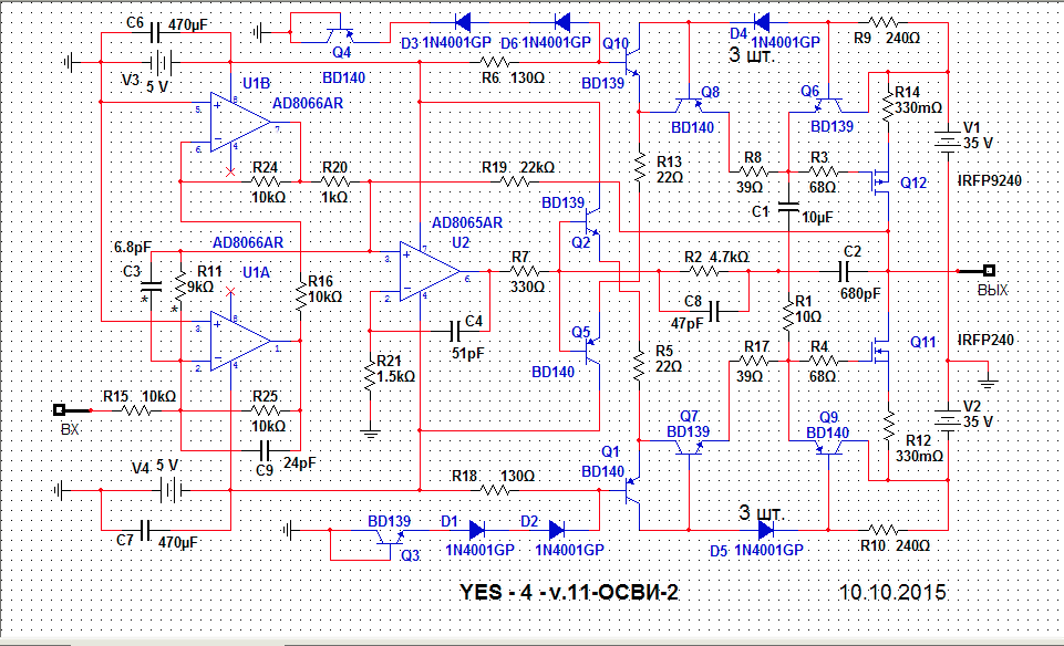

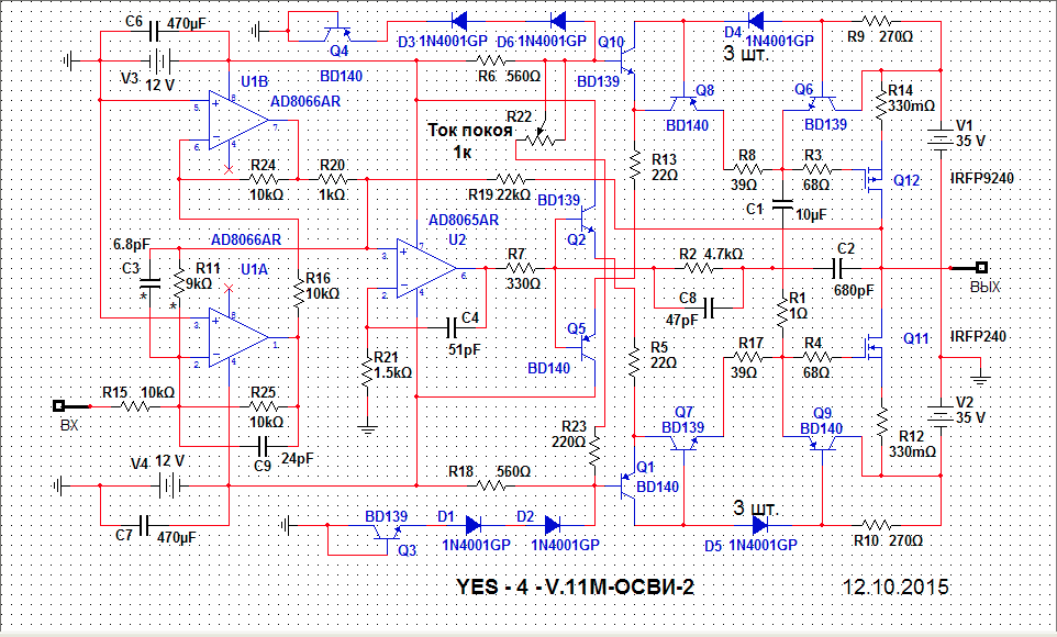

    след. вариант - YES-4-V.10-ОСВИ-2 :
    https://forum.vegalab.ru/attachment.php?attachmentid=247852&d=1444405184
    - YES-4-V.11-ОСВИ-2 :
    https://forum.vegalab.ru/attachment.php?attachmentid=247911&d=1444491797
    - YES-4-V.11M-ОСВИ-2 :
    https://forum.vegalab.ru/attachment....8&d=1444664064

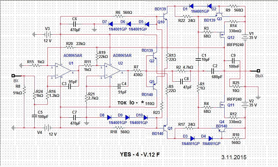

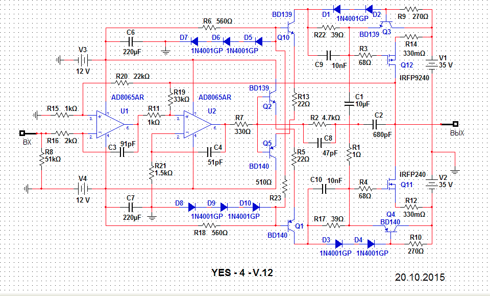

    - YES-4-V.12 :
    https://forum.vegalab.ru/attachment.php?attachmentid=248526&d=1445362753
    - и YES - 4-V.12F :
    https://forum.vegalab.ru/attachment....2&d=1446565407
    -и YES-4-V.12F2 :
    https://forum.vegalab.ru/attachment....9&d=1446740542

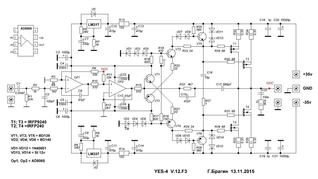

    -YES-4-V.12F3 - от 1950 :
    https://forum.vegalab.ru/attachment....4&d=1448461422

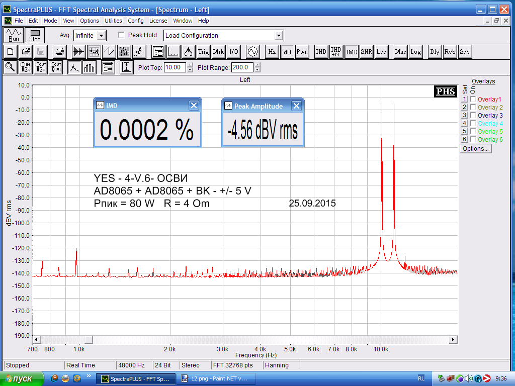

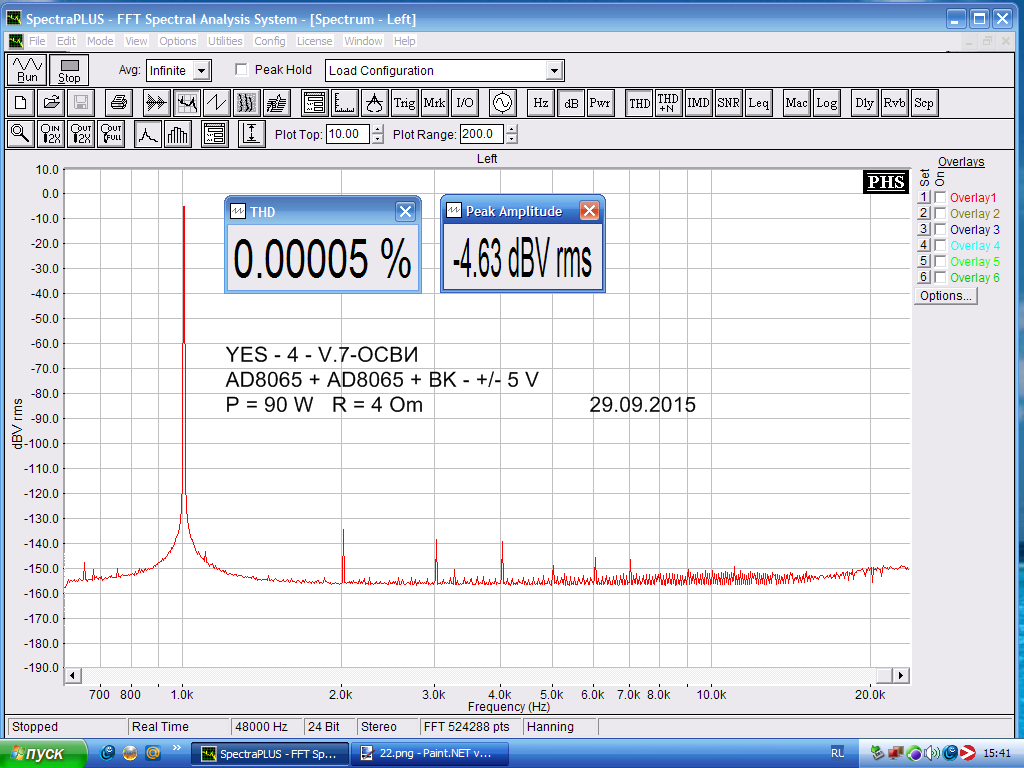

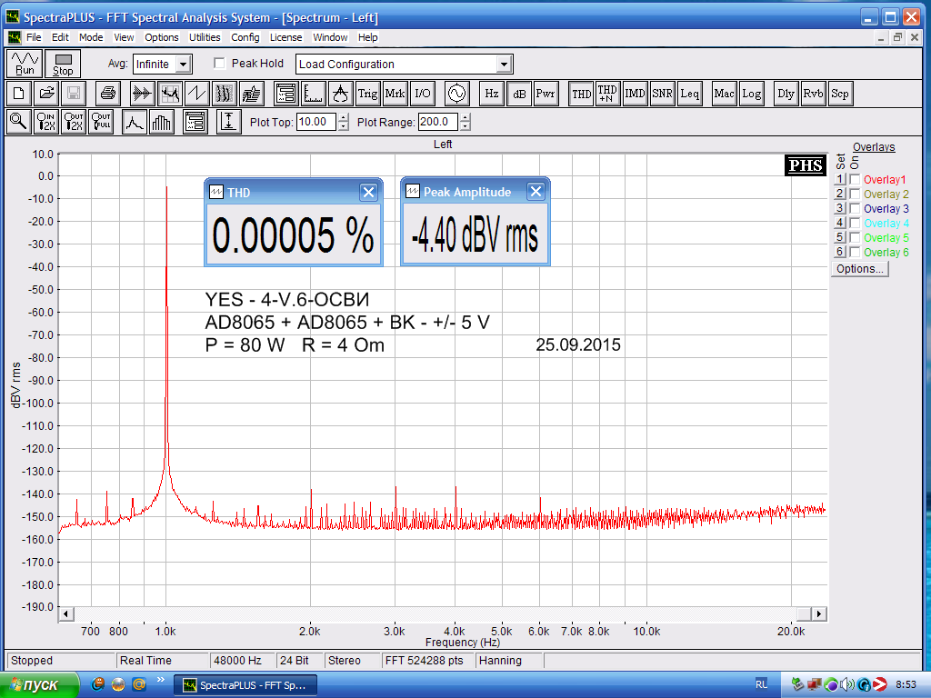

    Результаты :
ID:	247062 Нажмите на изображение для увеличения.
Название:	Спектр -ОСВИ.png
ID:	247061 Нажмите на изображение для увеличения.

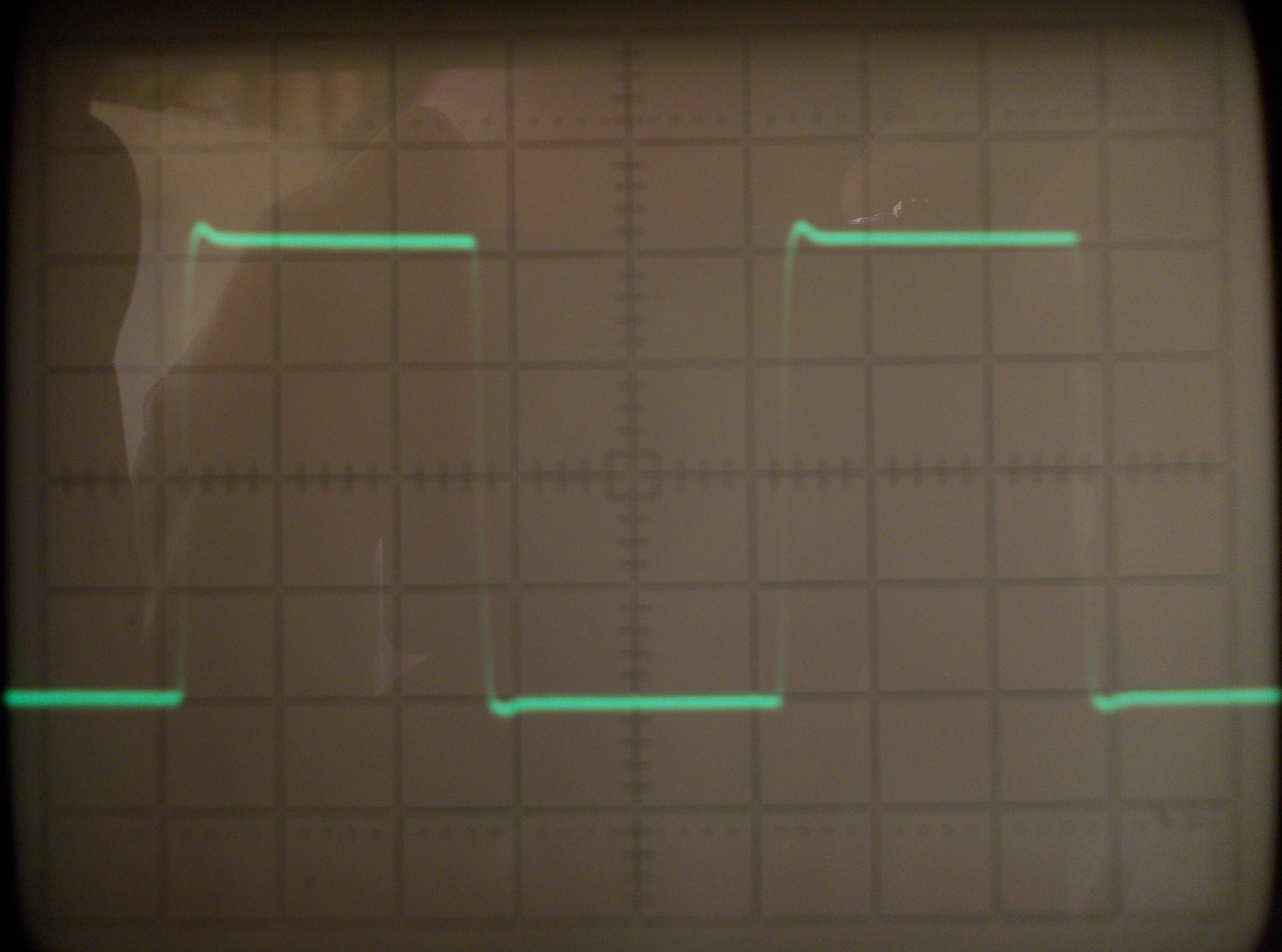

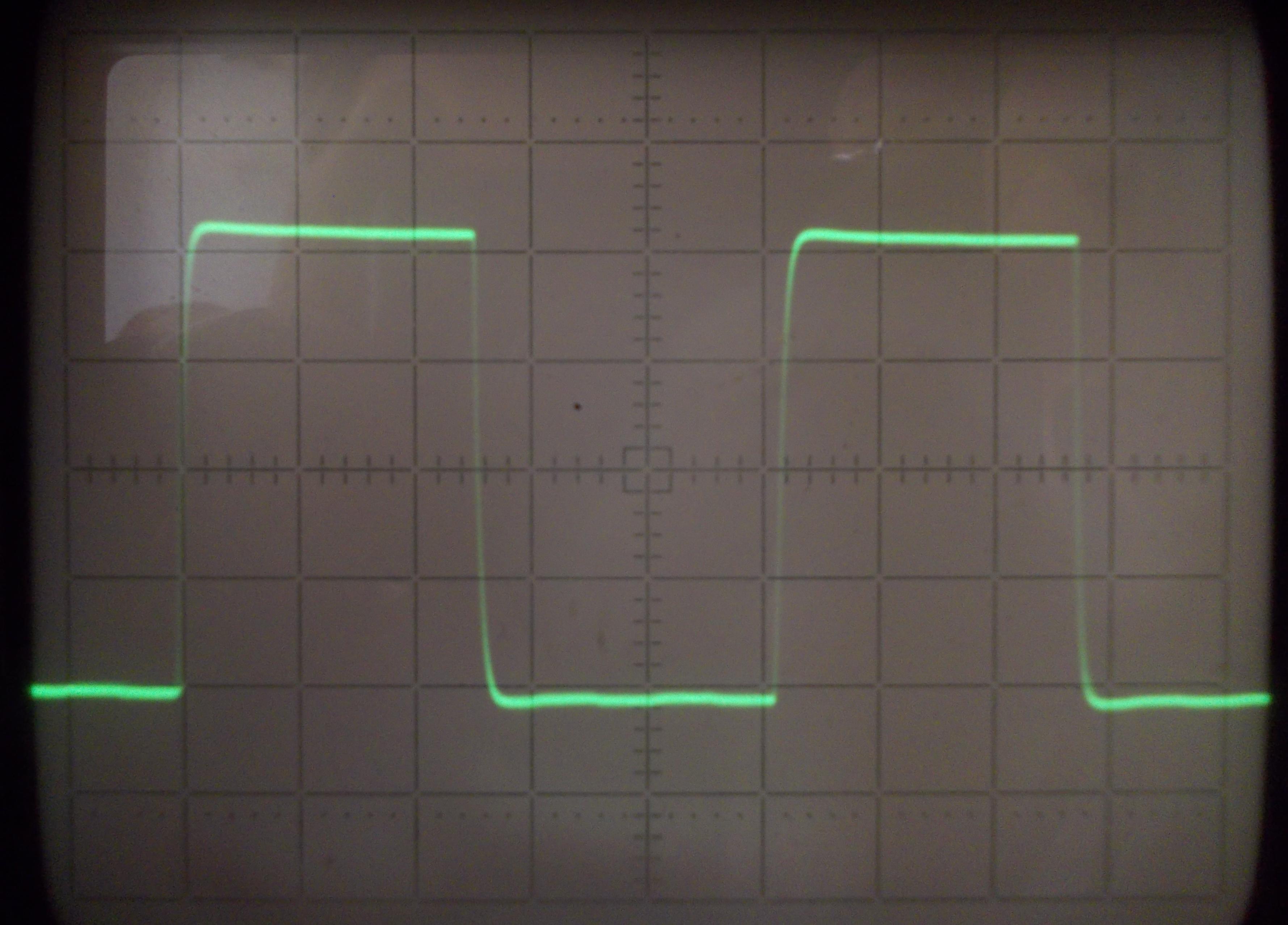

    20 кГц: Нажмите на изображение для увеличения.
ID:	247064 100 кГц: Нажмите на изображение для увеличения.
ID:	247065 по верт.-10 В/дел
    20 кГц - генератор на логике , 100 кГц - Г3-111

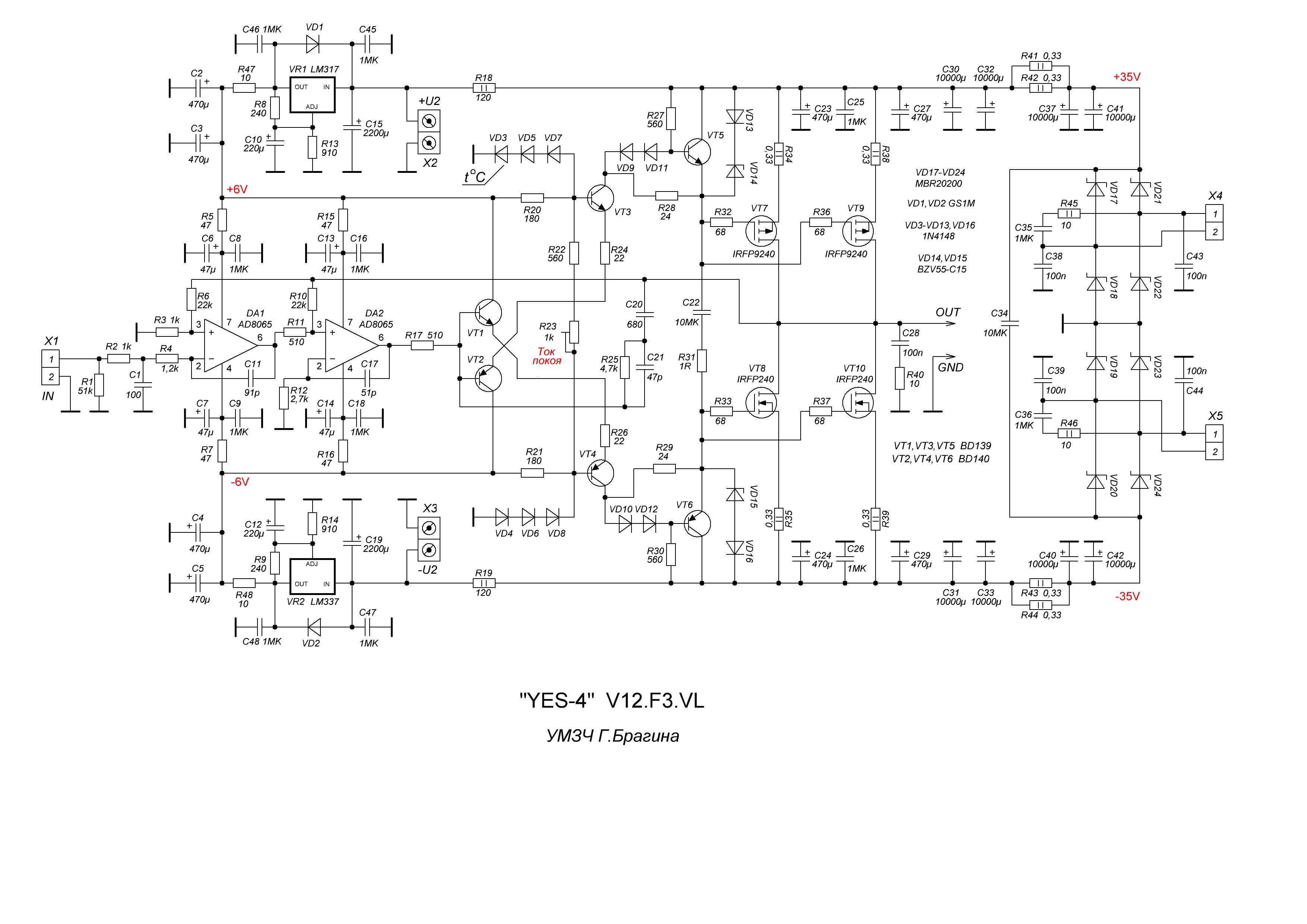

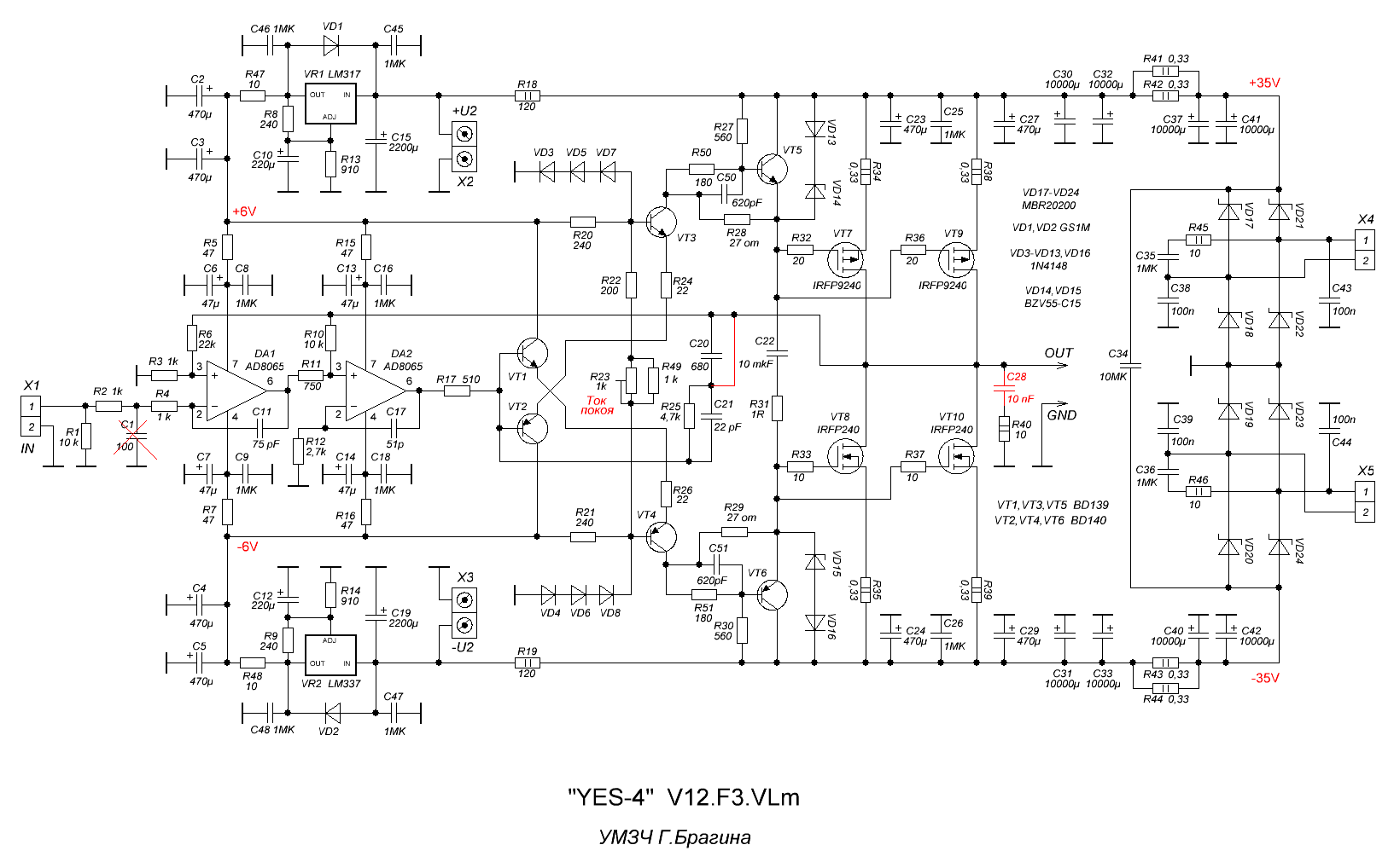

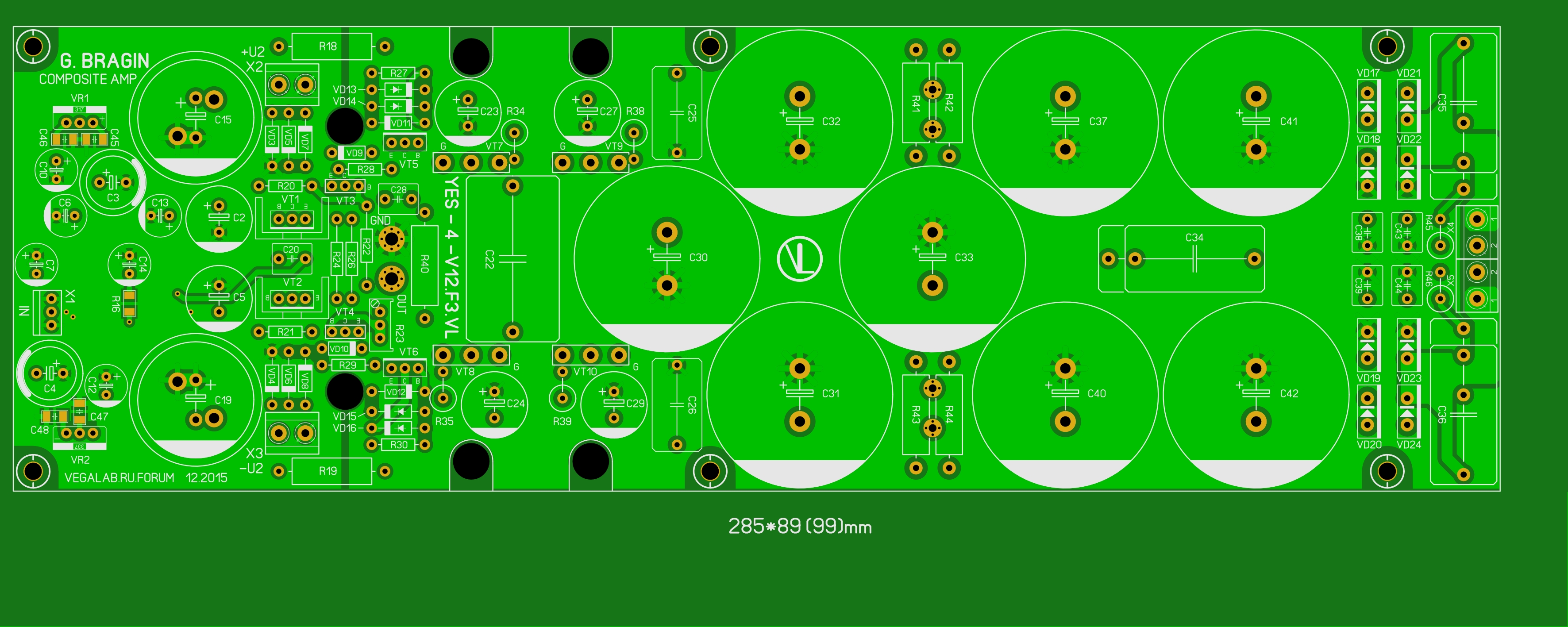

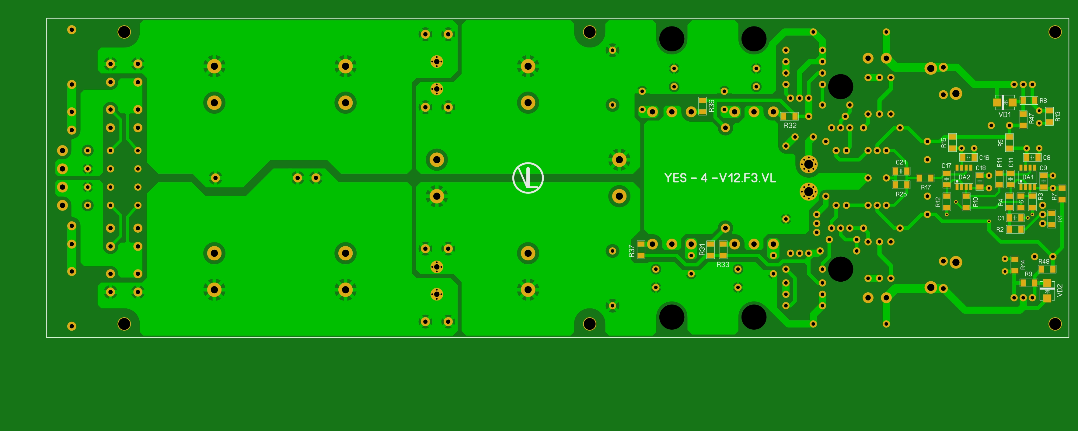

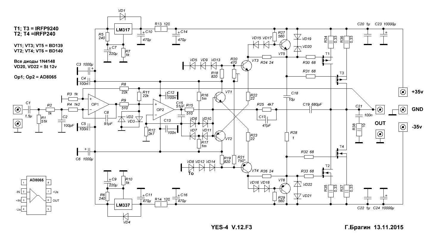

    Финальная схема YES - 4-V.12F3 и ПП от Владимира - LepekhinV :
Название:	YES-4.V12.F3VL end+ схема.JPG
ID:	253216 Нажмите на изображение для увеличения.
Название:	YES-4.V12.F3VL end+ top.JPG
ID:	253217 Нажмите на изображение для увеличения.
Название:	YES-4.V12.F3VL end+ bot.JPG
    Дополнение :
    Для сборки усилителя принимаем вариант схемы от Андрея Константиновича :
    https://forum.vegalab.ru/attachment.php?attachmentid=268186&d=1465211503
ID:	288021 С20 - исключаем , R32 и R36 - ставим по 10 Ом
    Коструктивная критика и мнения приветствуются .
    С уважением , Геннадий .

    А если еще добавить двойной стабилитрон между R 22 и R 23.
  6. #1945
    13.11.2007
    МО Салтыковка
    77
    12,213
    По умолчанию Re: YES - 4
    А зачем?Что это даст.
    Это вариант который давал мне хорошую термо стабильность в других усил.
    И на какое напряжение стабы?
    И какого типа...
    Последний раз редактировалось MAXIM_A; 11.03.2016 в 21:16.
  9. #1948
    12.04.2015
    СПБ
    28
    Стабы брал малошумящие типо КС 6,8-8,5v (пласмас)

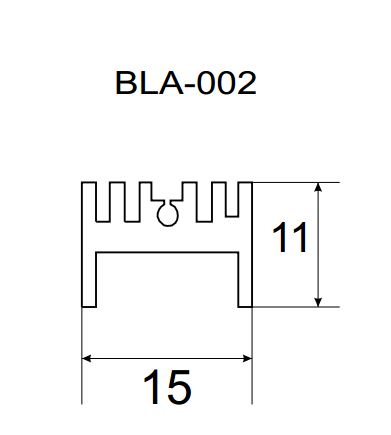

    Обязательно ли устанавливать на общий рабиатор Vt3-4 при использовании термистора?
    Сильно они греются?
  13. #1952
    Аватар для Геннадий3
    04.11.2009
    76
    2,476
    Сильно они греются?
    Греются . Или свой небольшой или общий радиатор .

    есть комплект таких радиаторов
    http://www.chipdip.ru/product0/8508414307/
    они подойдут или мало?
  15. #1954
    04.11.2009
    76
    2,476
    На этих транзисторах рассеивается по 1 Вт и в принципе радиаторы подойдут . Но ещё не всё ясно с термостабилизацией .
