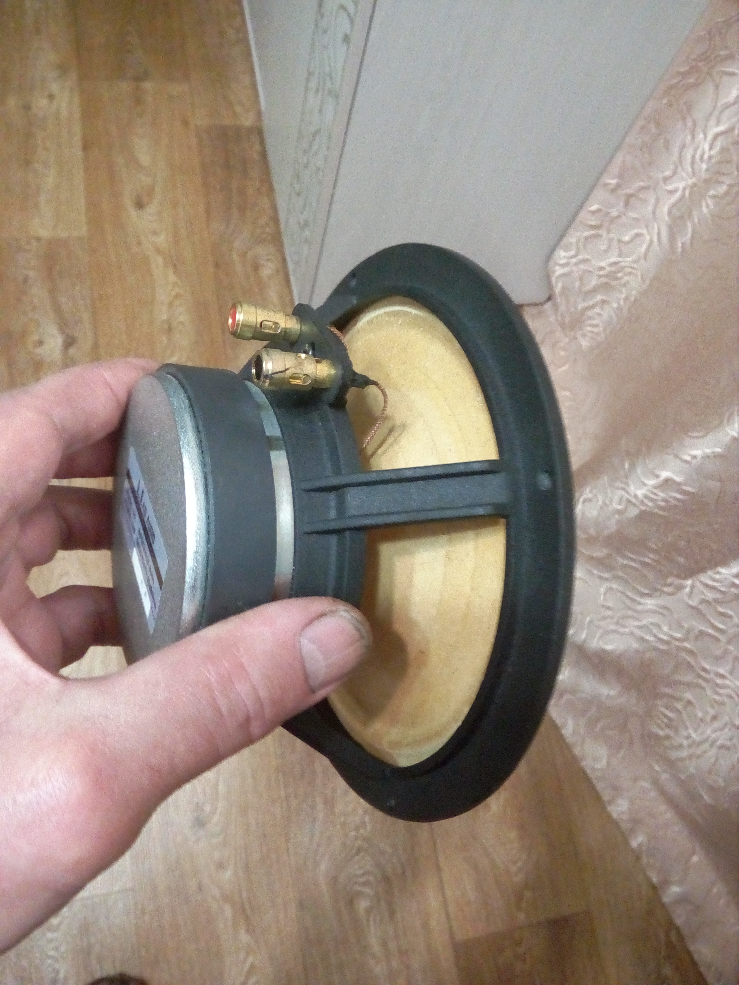

    Да у Китайцев есть за меньшие деньги ШП вполне можно слушать.Насчет "натягивают" или нет вопрос спорный(все познается в сравнении). Для себе я его закрыл когда смог найти и купить,послушать в идеальном состоянии Goodmans Axiette II .Вот тогда и понимаешь ,что те же современные ШП Аудио Нирвана ну просто "говно"

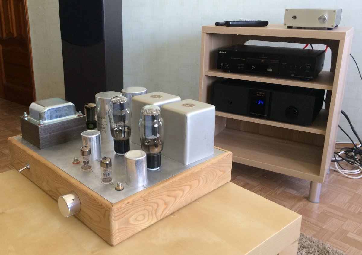

    сергей дроздов, просто нирваны с чуйкой под 100дб и низкими искажениями показали что ваш тракт говно) а сонидо это все превратили в "певучесть". Те ролики которые вы выкладывает на ютубе обладают ярковыраженым окрасом и отсебятиной динамиков, если вам нравится такой звук - на здоровье. И считаю это колхозным lo-fi звуком.
    Опять же у goodmans axiette одна бумажная середина, но если вам нравится сильно искаженный звук просто признайте это, зачем в массы нести свою "экспретность"

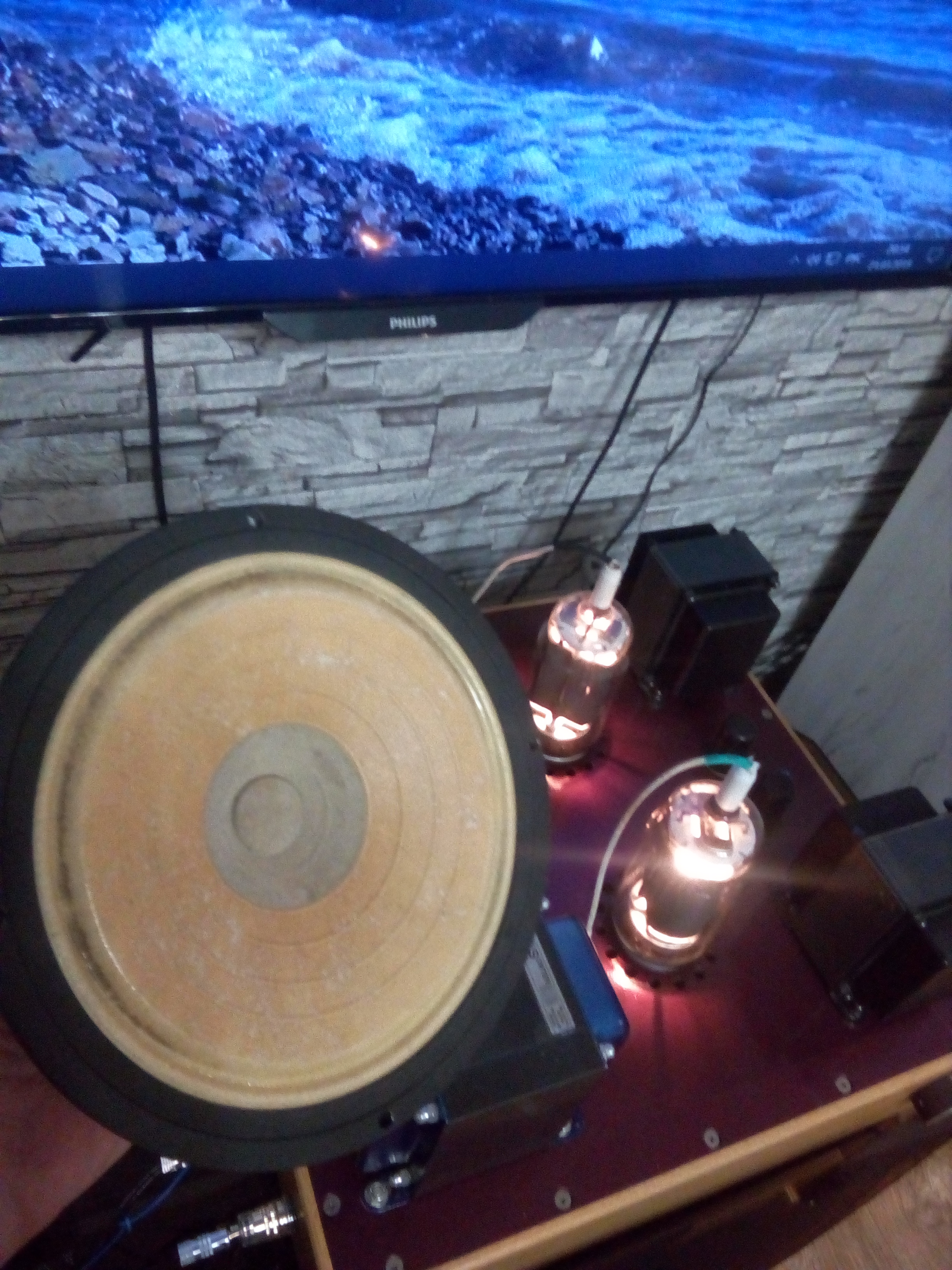

    Так У Вас же этих Гудманс никогда и не было,а так понимаю именно говно Нирваны?? Здесь два ролика где ШП Сонидо в разных помещениях,с разными усилителями...Так просто для информации,а не для оценки качества звука.На роль эксперта я не претендую..Я помню просто,что у Вас самый "лучший ламповый" усилитель всех времен и народов который вообще не работает в самый нужный момент.. Но вот динамики ШП у Вас точно говно...
    ---------- Сообщение добавлено 18:29 ---------- Предыдущее сообщение было 18:23 ----------
    Да Диман "Нирвану" я слушал вообще за 300км от Кемерово поехал их покупать тогда еще более чем за 1000$ в оформлении.Мне хватило 5минут..Там правда было более 3систем и тракт отличный ,но основные бабки были вложены носитель(винил).... Тогда я потратил 1000$ на другое...
    Я эти гудмансы слушал и жаль было человека который скорее всего начитавшись таких экспертов вроде вас их купил.
    То что на фото это во первых рабочий, во вторых собранный за два дня макет усилителя на 2а3. по количеству информации он легко переиграл то с чем его сравнивали, но дальше он был забракован одним "экспертом" чей усилитель это макет переиграл, что где-то в каком то месте выдал клиппинг на записи елло, которые в принципе записаны в клиппинге в некоторых местах.
    Дима А где ты их слушал?? Там скорей всего тракт говно...дай ссылочку..У меня хоть я не претендую на "экспретность",что ты за слово написал и не выговоришь есть совершенно другие сведения и письменные подтверждения где эти ШП Гудманс сравнивались в одной из лучших систем Росии. Может ты там бывал????? Да и не надо оправданий я прекрасно понимаю,что это обыкновенный задохлик...хотя и сравнивал ты его тоже не с самым лучшим.
