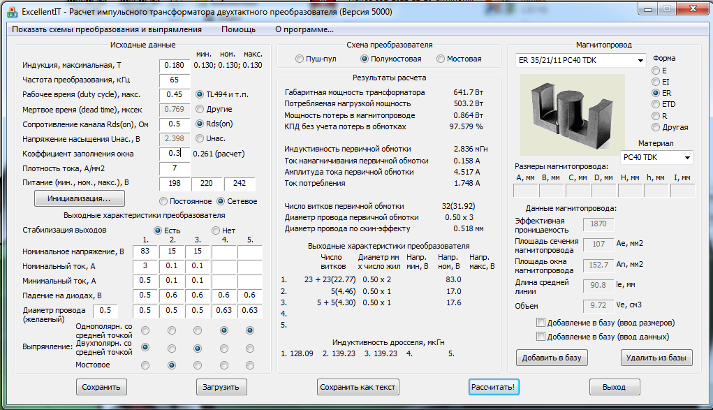

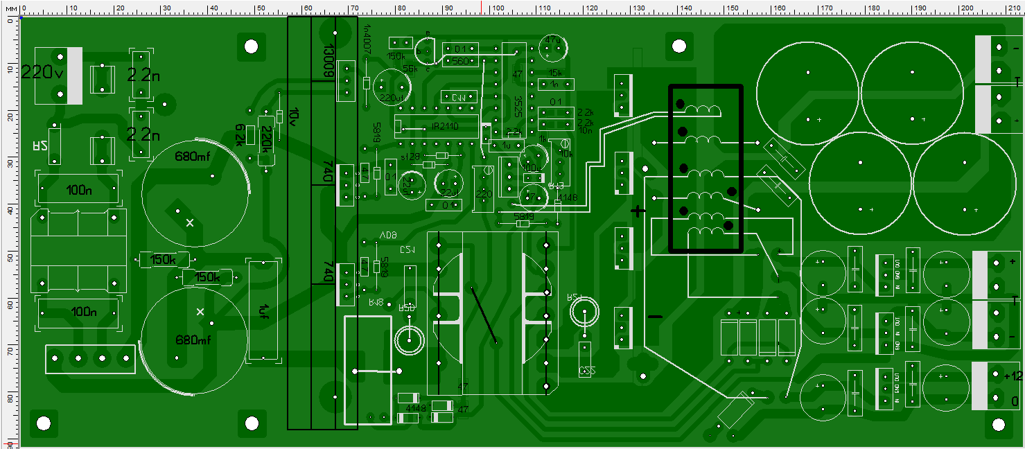

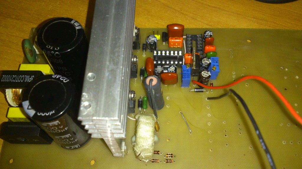

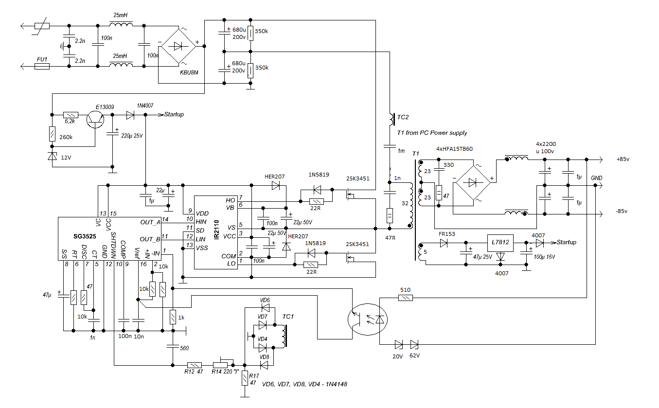

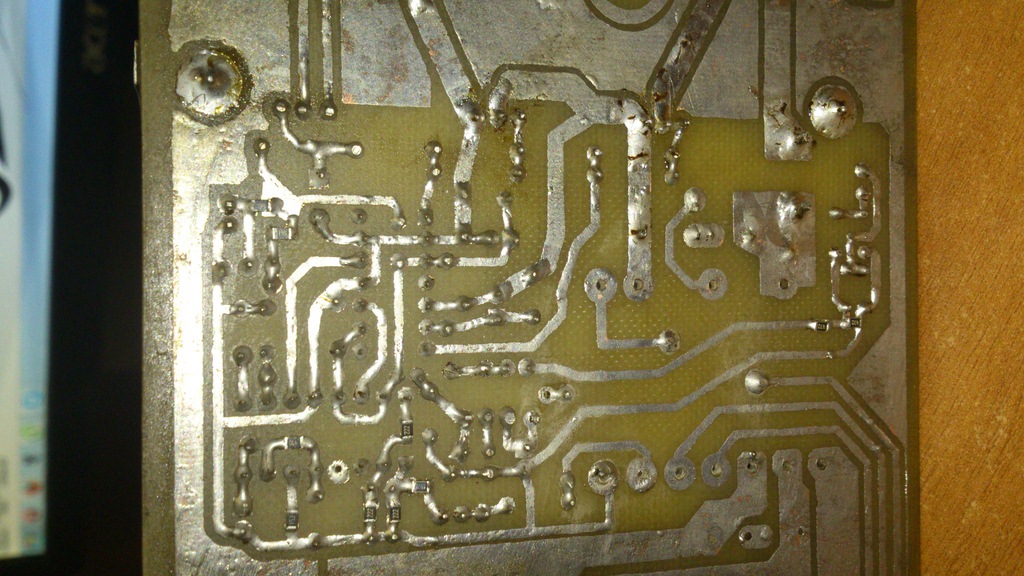

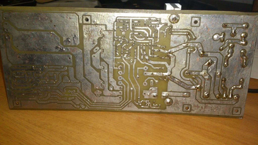

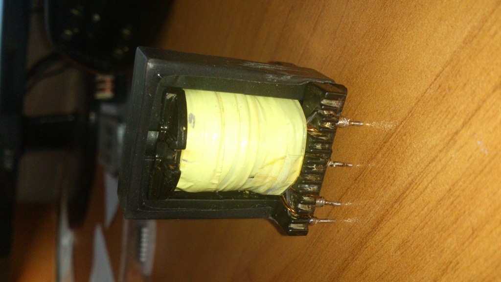

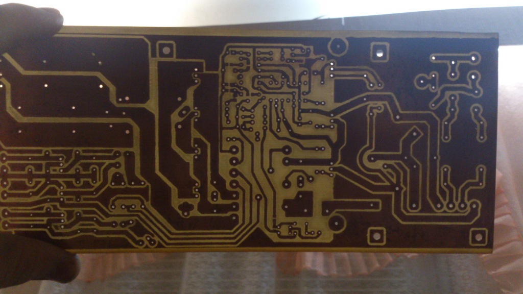

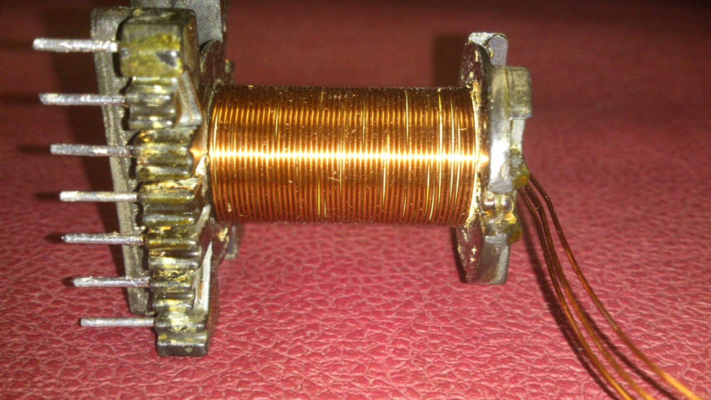

    Уважаемые прошу помощи, проблема в следующем: начал собирать ИБП по схеме во вложении, печатная плата там же, впаял входную цепь и цепь управления, решил проверить работу 3525 совместно с драйвером и ключами, подал с обычного трансформатора через мост +14в на 7812, попробовал запустить генерацию, замкнул кнопку, и ничего не происходит. смотрел осцилом в затворах относительно массы там ничего, потом обнаружил нагрев 7812 и 3525, отключил, вытащил 2110 из панельки, попробовал снова, результат тот же, замерил потребление 3525 180мА. Вытащил ее из панельки, стабилизатор греться перестал, напряжения в норме. Что могло стать причиной смерти 3525?
    скорее всего причиной послужила сопля , которая замкнула 11 лапку 3525 на массу, и после попытки пуска, вышел из строя выходной каскад... 2110 могла ли тоже выйти из стороя? и как ее можно проверить? (Наверное должна остаться целой, ведь в худшем случае на входы бы подо напряжения питания, что не должно вывести ее из сторя)

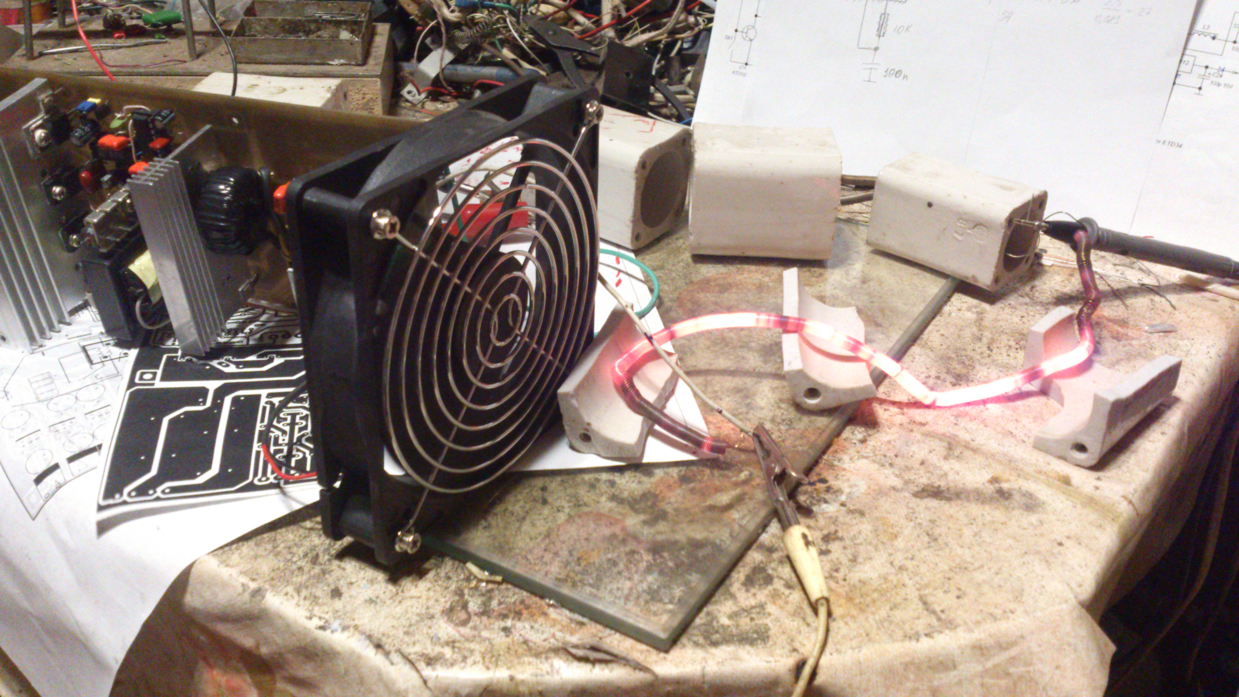

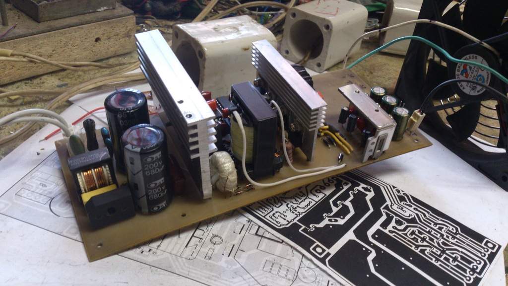

    Подскажите при каком напряжении на ножке 10 Sg3525 срабатывает защита? Пробовал нагружать цеплял нихромовую спираль, между + -, при 176В ток 1,6А, уменьшая длину спирали, ток не растет, а начинает резко падать напряжение, при этом на 10 ноге 1,6В. Это работа защиты по току, либо кривая стабилизация, или это предел получившейся конструкции? Хочу переделать цепь стабилизации, сделать как показал на схеме, посмотрите пожалуйста, будет работать? Номиналы нормальные?

    Убрал стабилизацию, пересчитал защиту на 4А, снял 600 вт, на выходе 160В при токе 3,7А.
    При расчете трансформатора нужно указывать входное напряжение не 220, а 310 Вольт номинал.
