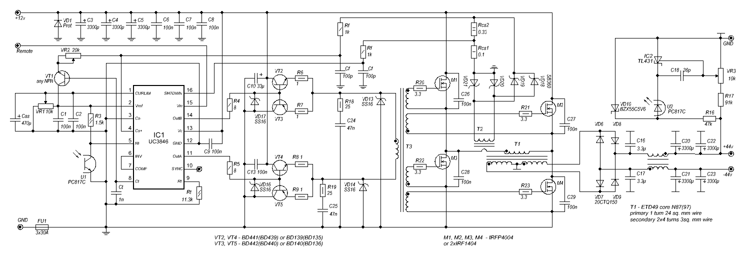

    Niroborn,
    по последней твоей схеме,
    последовательно первичке не плохо бы поставить дросселёк,
    собственной Ls транса маловато будет. так у тебя получился ОЧЕНЬ жесткий режим работы ключей. (при перечлючении попробуйка 100нан зарядить)
    если дроссель добавишь получишь плавные траектории переключения.
    мы называем резонансный или квазирезонансный режим работы.
    мы такое решение используем при Uпит = 320 В.
    оно позволяет полностью избавиться от выбросов!!!
    в обычном мосте при предельных нагрузках даже при хорошо намотанных трансах, выбросы имеют место быть.
    удачи!
    Добавлено через 37 минут
    про фазосдвиг:
    теперь ШИМ будет называться ФИМ - фазоимпульсная модуляция
    она позволяет при малой скважности, в паузе (когда нет тока в первичке) оставлять первичку прицепленной к одному из потенциалов 0 или +, это положительно сказывается на работе устройства, кроме того сливает остаток энергии из транса (образно, от Ls и т.д.) в источник.
    Пожалуй самое главное что современные микрухи при ФИМ умеют делать коммутацию при нулевом токе. А тут большой прирост в КПД.
    не надо заряжать миллеровскую ёмкость значения которой при напряж 320 вольт достигают значений 15 нФ (ирфп460) , и соответственно ни чего не мешает работать на частоте выше 80 кГц, вплоть до 140кГц.
    Ну не жестче чем в пуш-пулле. И где вы там 100 нФ нашли? Четыре IRFP064N в параллель это всего 16 нФ.
    Я по этому поводу в курсе, но такая задача в данном случае не стоит.
    А знаете какие выбросы в пуш-пулле на полной мощности - мост в сравнееии с ними вообще тишина и спокойствие, даже в симуляторе.
    про фазосдвиг:
    Это я в курсе - называется phase shifted zero voltage switch resonant controller

    писал в основном про схему https://forum.vegalab.ru/attachment....1&d=1218518112
    Она и есть - последняя версия, обычный мост. Вас смутили IRFP064N - просто они у меня есть и подходят, но те что я указал на схеме предпочтительнее. Печатка под неё уже готова. Скоро будет в железе. Вот тогда поговорим про выбросы
    Я тоже хотел сначала с резонансным мостом заморочиться, но по совету лысого решил что мне и простого для начала хватит, да и микрухи UC3875(9) очень дорогие - в 10 раз дороже той же UC3846 от фэирчаилда и аналогов дешевых нет.

    Virus, в схемку ПН ткни носом, а то я как раз с 3525 ковырялся на макете.
    Резисторы 39R перенеси вправо непосредственно к затворам транзисторов, не помню где читал, но кажется так правильнее.
    10 ногу шатдаун логичнее было бы использовать для перегрузки по току.
    В питание 3525 было бы неплохо тоже дросселек посадить.
    Транзюки надеюсь полевые?
