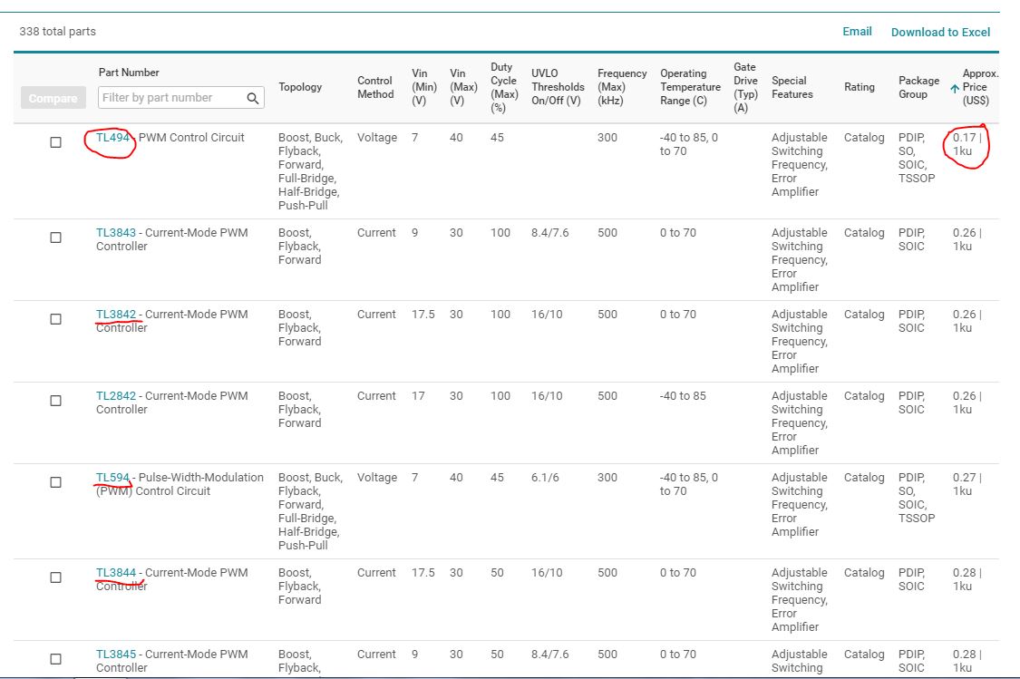

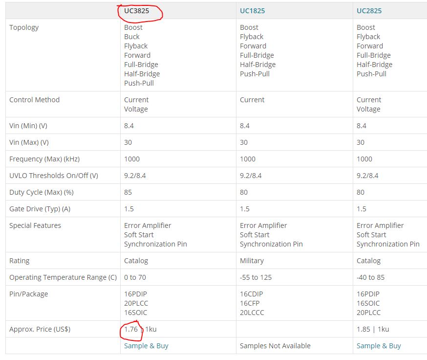

    Да из за такой не значительной цены по сравнению с ценой всего БП в целом , за который все равно платит покупатель ? Мало вероятно...
    Экий вы расточительный , при массовом производстве центо-копеечка превращается в состояние . Вы рассматривайте не стоимость изделия , а маржу с него.
    Вот официальные расценки производителя. Разница в 10раз. Если взять миллион изделий , то на 494 экономим 1 500 000 (1,5 лимона) американских рублей
ID:	272818 Нажмите на изображение для увеличения.

    1,802
    По умолчанию Re: Авто преобразователь на 500 ватт
    А что скажите по поводу lm5041?
    Тани Куссо
    vk.com/energyplusspb
  20. #1859
    01.08.2016
    9
    Вы упомянули IR2153 - если на ней можно сделать сетевой ИИП с помощью довеса максимум 10 деталек , то для 494 потребуется в разы больше + минимум одно моточное изделие . Да , 2153 слишком проста , а вот за ту же цену 2156 имеет кучу сервиса на борту : 2 стоп-крана , программируемый софтстарт , установка ДТ. Просто и надежно - я сейчас только на них и ваяю - http://powersmps.ru/
    Да, сегодня познакомился с этим зверем IR2156. Принесли на ремонт Усилок 500Вт Park Audio с блоком питания DX44-84 1000 Ватт на этой микруше. Не очень то обрадовал ПДФ, в котором указано что эта микросхема для электронных балластов для люминисценток. Ну балласт таk балласт, только вот зачем ему такие все эти навороты то балласту? По ходу замыкание по питанию на усилке и ИЖБТ ушли в аут , а пол дня потратил разбираясь с этой микрухой и пытаясь ее проверить, чтобы не всунуть новые транзисторы и оно опять сгорело (8$ так они у нас на рынке ценятся). Еле все концы понаходил, куча этих стопкранов но вот защиты нет и все пошло в разнос при КЗ. Защиты по току точно не видно. Такая уродская схема БП. Как я понял и по форумам полазил, то по такой схемотехнике молотилки не надежны уж совсем, это почти как электронный трансформатор Тошибра У половины людей микрухи эти взрываются и даже в заводских аппаратах, из тех что сами на этой микре делали, у половины не срослось с ней, они тайным образом так же выгорали после нескольких месяцев эксплуатации, люди переходили с IR2153 на UC3825, и барабашки пропадали, все сгорать переставало. Есть предположение что сгорало именно при запуске, и не смотря даже на софтстарт, ну а вероятная причина в том что не хватало питания драйверу, видимо верхнему, все перекашивалось и начинался страшный сквозняк Короче эта микра не для БП а для копеешных балластов, и цена ее 2$ не оправдано завышена. Почему то все эти ИР-ки не дешевы. Наверное UC3825 да и TL494 на много лучше. Может быть я и ошибаюсь , но у полевиков , да и ижебитов вечная проблемма с этим Мюлером, и из за этого то ли из за драйвера , но это и есть две причины почти всех неисправностей всех таких БП. Ни один контроллер с этим не справляется , ни одна правильная разводка и ни одно правильное схемотехническое решение это не устраняют , любой импульсный БП в конце концов таки сгорает (я не имел ввиду каждый)
    Ну а на счет компов, дык я не думаю что там очень динамическая нагрузка, всего много и в итоге получается "белый шум" (точнее розовый) на потреблении, кроме того это все гасится сотней по раскиданных на платах кондерчиков, ну а если уж винт или сидюк включается или выключается , то тогда немножко есть но в среднем вот какой то такой расклад , при включении (загрузке) пик 120-150Вт, когда все загрузилось и стоит то 80Вт, да и на самом крутом нагрузе вряд ли переваливает за 200. Динамики немножко есть, но там столько разных ДС-ДС конверторов, что наверное оно и от не стабилизированного бы работало, стабильными должны быть только 3,3 и 5 в , да и то плюс минус два вагона
