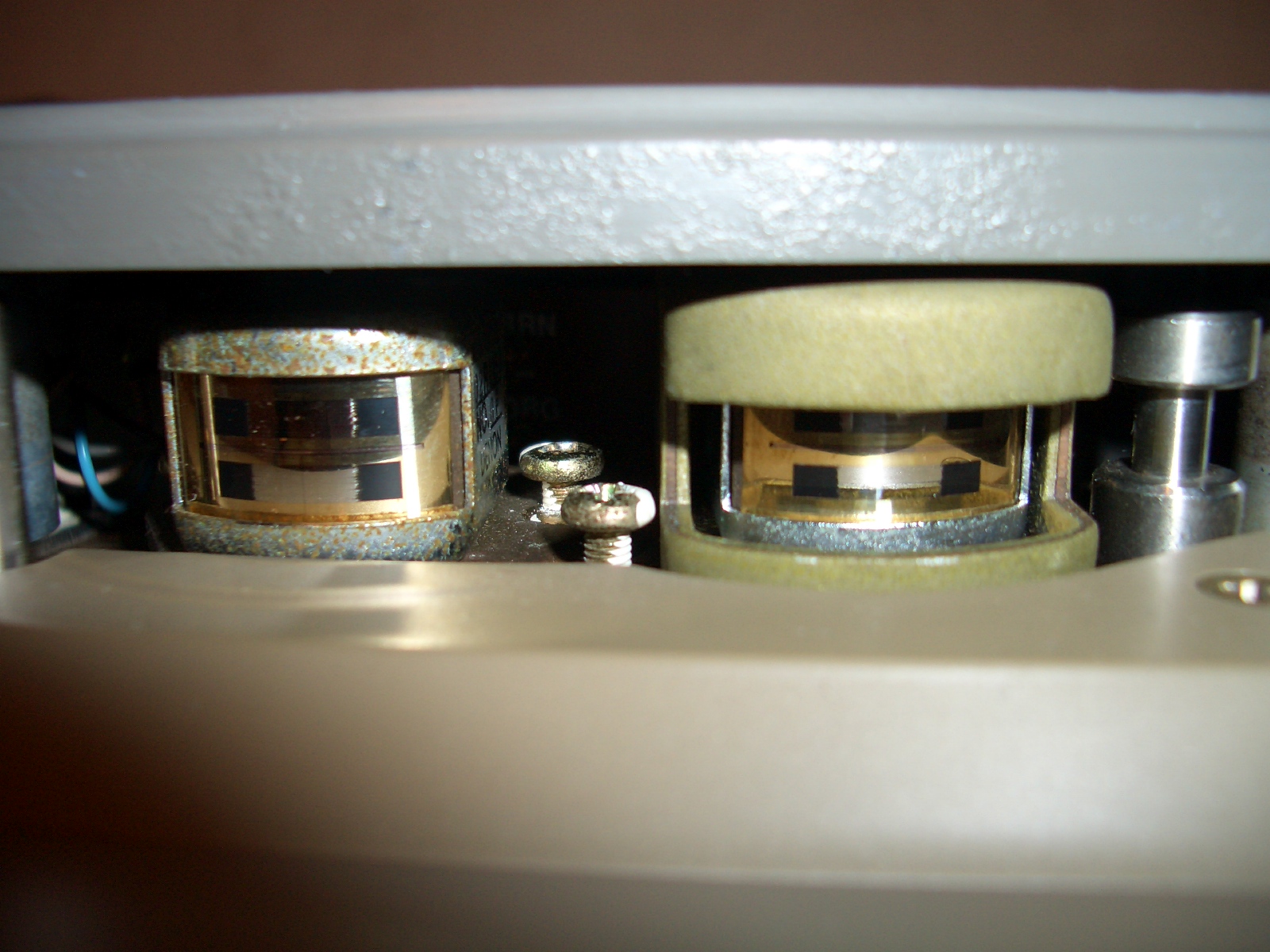

    Не очень давно приобрел катушечник Denon-DH610S
    Прекрасный аппарат.
    Но есть проблема с головками. В течении 2 месяцев пытаюсь по инету найти оригинальные:
    02P1050 P/HEAD(2PM0050)
    02R1050 R/HEAD(2RM0050)
    Не получается найти - пока глухо.
    Прошу совета: какие аналоги можно применить для достойной замены?
    Заранее огромное спасибо за помощь!
    Прекрасный аппарат.
    Зачем менять - обрыв обмотки? Ели нет - то можно заполировать, делал так два раза и на 610-й и на 710-й с отличными результатами.

  17. #1816
    По умолчанию Re: Магнитофонная горячка - катушечники.
    to bishbosh
    Спасибо за ответ.
    Вариант с шлифовкой никто не отменял, тем более износ еще не очень большой.
    А каков будет примерный ресурс у этих пермалоевых головок после шлифовки (оценочно-приблизительно)?
    И еще. Вы имели дело с 710 и 610 головками. Можно 710-е ставить на 610?
    Заранее спасибо!

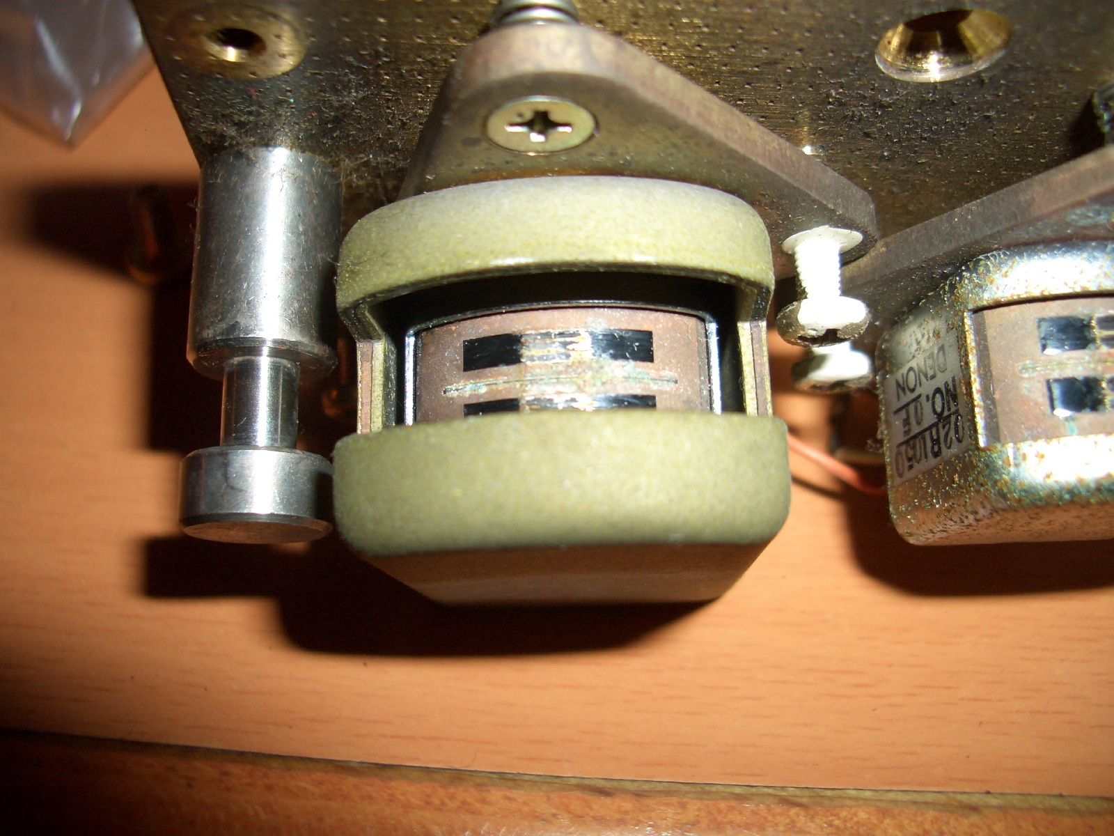

    Зазор в этих головках очень глубокий, поэтому ресурс будет большой, полировать можно несколько раз. В частности, вот прикидочные фото состояния головок на 610м до и после полировки, пришлось снять достаточно много - мало того, что большой износ, так и коррозия ужасающая..
    Смутно помню, аппараты были у меня не одновременно. на 710-м головки точно уже и несколько другой конструкции.

  21. #1820
    Огромное спасибо!!!
    Все понятно и доходчиво
    У меня состояние головок много лучше .
