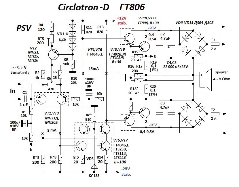

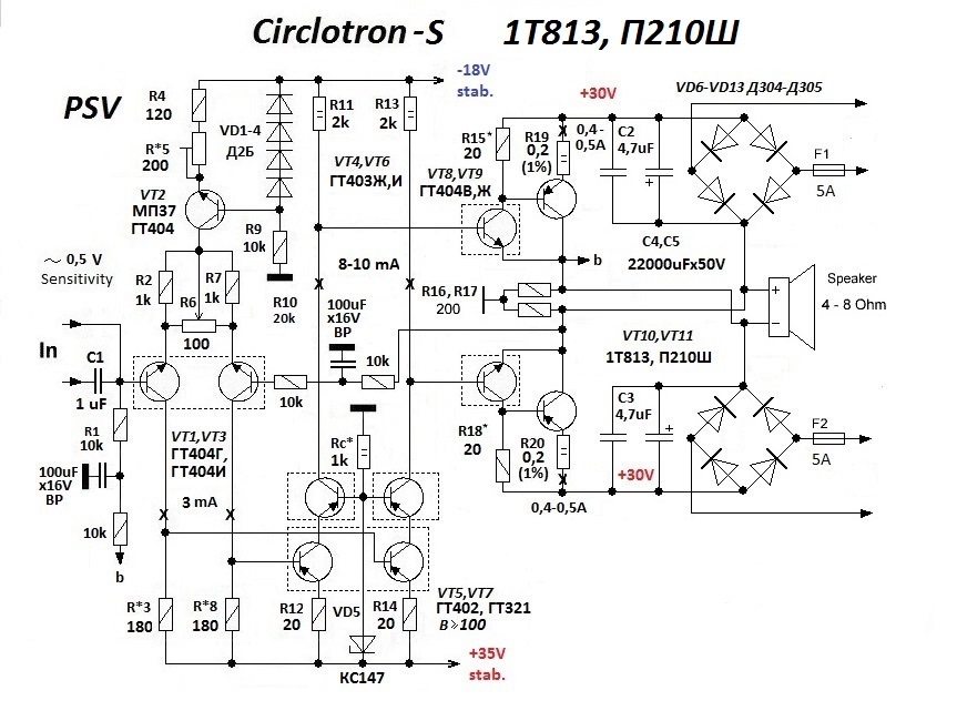

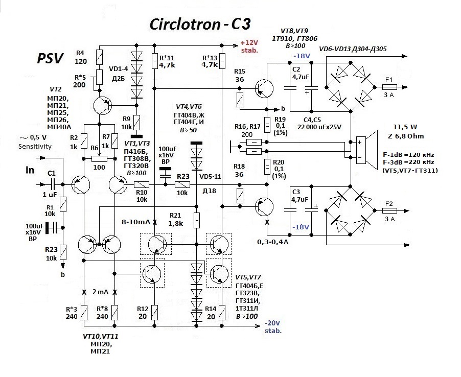

    Предлагаю уважаемой публике на обсуждение несколько вариантов схем германиевых усилителей-цирклотронов, без общей обратной связи по переменному напряжению.
    Схема высокостабильна.
    Но для этого требуются электрически изолированные минирадиаторы, на парные приборы.
    На схеме они обозначены пунктирными прямоугольниками.

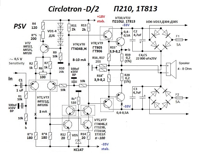

    Второй вариант схемы под ВК Шиклаи, для использования транзисторов другой проводимости в предварительной части.
    Третий с повышенным напряжением питания.
    Четвёртый вариант, "Цирклотрон С" с ВК на одиночных транзисторах.
    Вложение 307281 Вложение 321385 Вложение 321386 Нажмите на изображение для увеличения.

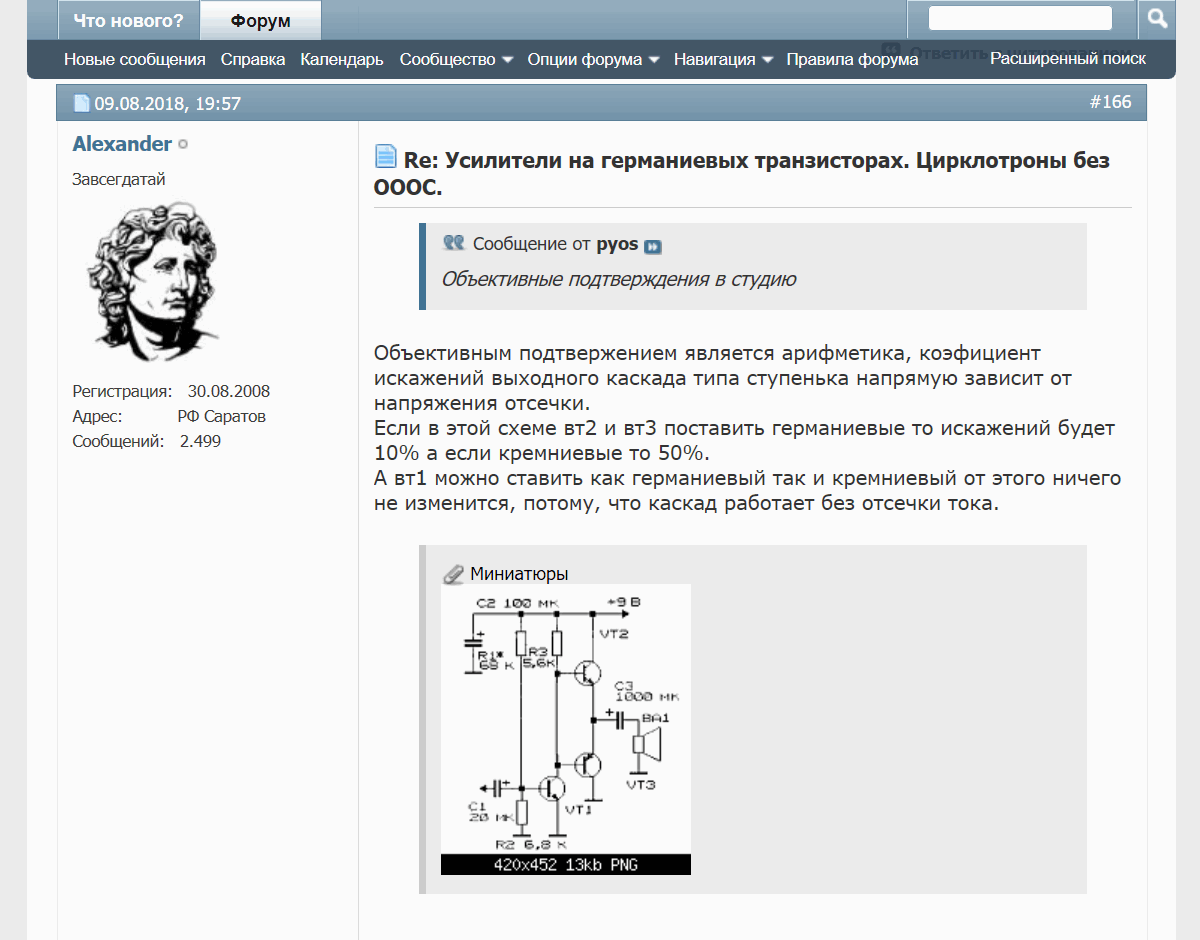

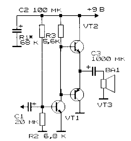

    По умолчанию Re: Усилители на германиевых транзисторах. Цирклотроны без ОООС.
    Объективные подтверждения в студию
    Объективным подтвержением является арифметика, коэфициент искажений выходного каскада типа ступенька напрямую зависит от напряжения отсечки.
    Если в этой схеме вт2 и вт3 поставить германиевые то искажений будет 10% а если кремниевые то 50%.
    А вт1 можно ставить как германиевый так и кремниевый от этого ничего не изменится, потому, что каскад работает без отсечки тока.
    Я всё ждал когда зададут этот вопрос, и дождался. Ответ-никогда! Эта схема показана исключительно для того, чтобы показать где германиевые транзисторы имеют реальное преймущество перед кремниевыми и откуда родился миф, что германиевые транзисторы лучше звучат.
    Если в этой схеме ввести простейшее смещение транзиторов выходного каскада и простейшую ОС то для германия искажения снизятся примерно до 5% а для кремния до 7-10.

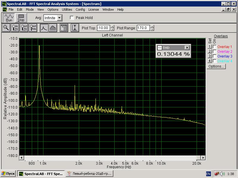

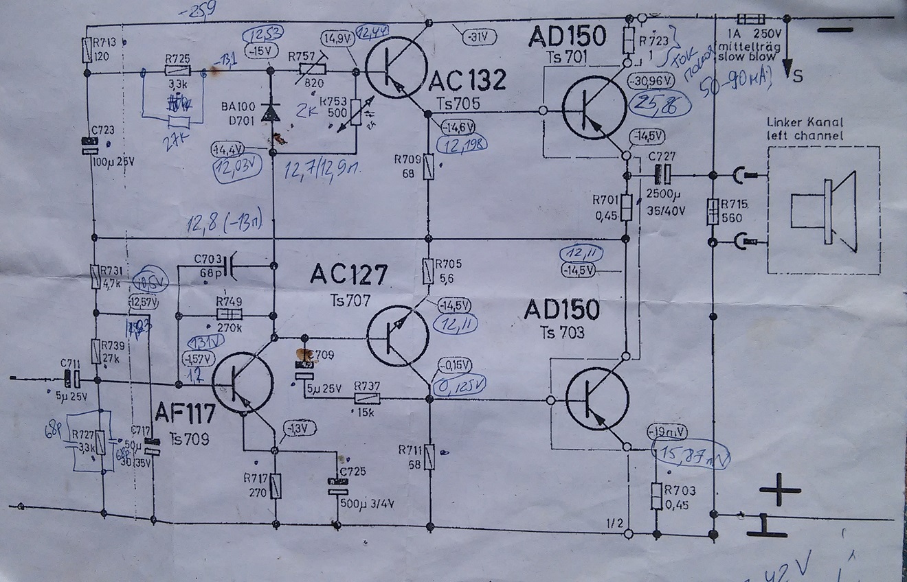

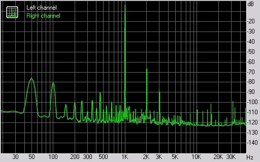

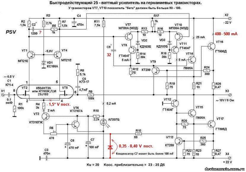

    ...Если в этой схеме ввести простейшее смещение транзиторов выходного каскада и простейшую ОС то для германия искажения снизятся примерно до 5% а для кремния до 7-10.
    Спектры гармоник германиевых усилителей Ge-UF-25W, Metz-420, и их схемы, во вложении.
    Оба с неглубокой ОООС.
    Схемы и спектры я вижу, я не понимаю что это доказывает?
    Так уж и не понимаете?
    Обе схемы из разных эпох, но двухтактные. На биполярных. По всем теориям должен быть частокол гармоник, до самых высших, с резким преобладанием нечётных, и всё тех же высших.
    А картина соответствует типичному спектру лампового триодного SE без ОООС. При том, общий уровень клирфактора на порядок ниже, чем на "трубках" - две гармоники, вторая и третья (преобладает вторая), с "кошерной" дистанцией между ними более 20 дБ.
    Если в обоих схемах отключить ОООС по переменке, то общий уровень гармоник составит не "арифметические" 5%, а окажется на порядок ниже, менее 1%.

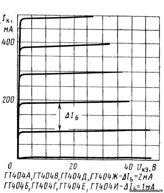

    Для любителей арифметики приведу выходную характеристику драйверных ГТ404. При желании, по ней можно сделать расчёт клирфактора на большом сигнале.

    Для справедливости приведите B\Ik для ГТ404 и к примеру BD135.
    Цитата Сообщение от Svjatoslav_ Посмотреть сообщение
