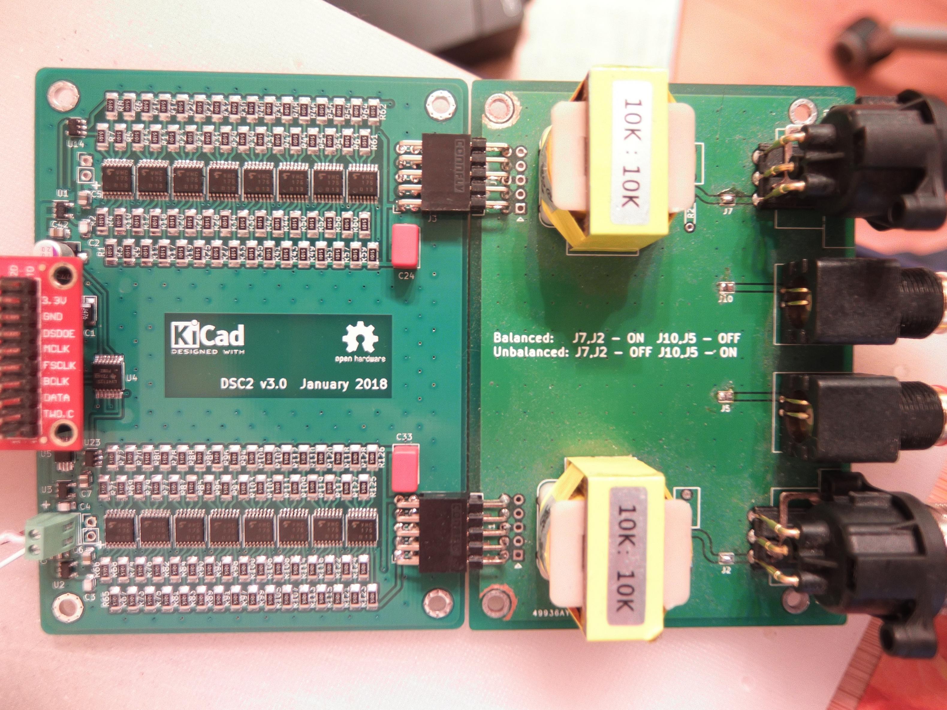

    Немного оживлю тему....
    Запустил макет DSC на дифференциальных триггерах 74VHC175. dsc3.pdf
    Несмотря на теоретически более красивое решение чем с отдельными регистрами AHCT595, на практике получил заметное журчание и довольно посредственный SNR.
    Короче, пока не найдена точная причина появления этого журчания, двигаться в сторону фпга мне кажется рискованно. Затраты на разработку большие, а результат может разочаровать.
    Последний раз редактировалось ppy_; 14.02.2018 в 12:21.

    А есть возможность записать это журчание, чтобы хоть представлять о чём речь?

    В шапке есть ссылка на оцифровку небалансной версии https://forum.vegalab.ru/attachment....3&d=1487581725
    Диф версия с триггерами ведёт себя так же (или даже хуже).
    Balanced DSC1 http://puredsd.ru/ http://www.audiodesignguide.com/DSC1/
  10. #169
    14.04.2009
    рядом с Москвой
    4,447
    По умолчанию Re: DSD цап DSC1 от Signalyst
    А, спасибо. Интересно, причём только в тихих моментах. Может там как не совсем синхронно переключаются

    ppy_, хотел поинтересоваться, а после запайки проверяли работоспособность всех триггеров ? (у людей даже на AHCT595 после запайки бывали не рабочие биты/ноги)
    Дело привычки. Шаг 0.65 в домашних условиях паяется без проблем. Свое время экономлю, заказываю печатки сразу с лазерным трафаретом. Потом феном и визуальный контроль на просвет через мощную лампу. Сопли (если нахожу) убираю паяльником.
    Мелкие корпуса выбрал принципиально, чтоб сократить дорожки строба.
    P.S. личку почистил
    Если есть слышимое журчание, все остальные параметры THD и SNR тоже сползают до неподобающего уровня.
    Ау! Математики! Куда копать то? Уж больно не стандартное это журчание.
    Моих знаний не хватает локализовать причину.
    ---------- Сообщение добавлено 12:57 ---------- Предыдущее сообщение было 12:46 ----------
    Вечером попробую такой эксперимент:
    Оцифрую это журчание два раза на одном и том же муз. участке.
    Если эти мурлыканья совпадут, то проблема в математике. Если не совпадут, то проблема в корреляции с аналоговым шумом в тихих местах.

    А кроме музыки, например, на очень тихом синусе разве нет его? Посмотреть что на входе ключей, что на выходах

    Вариант с журчанием и без отличается еще чем то кроме типа ключей?
