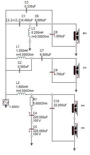

    Повторил проект Алексея Александрова, и решил выложить как я изготавливал данные АС:

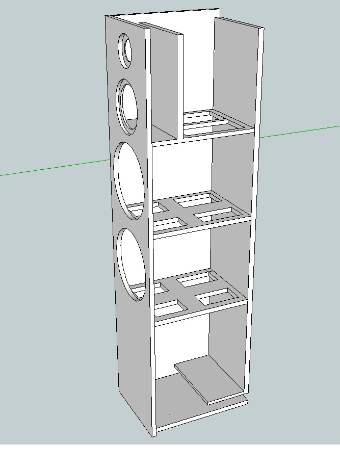

    Вот чертеж АС и схема фильтровНажмите на изображение для увеличения.

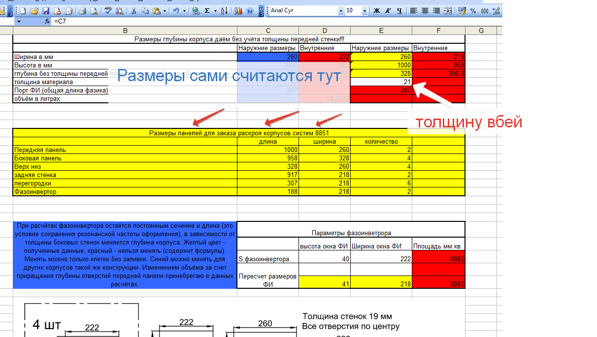

    Перед тем как начинать собирать акустику, надо определится из какого материала будем делать корпус. МДФ, ДСП или фанера. Я делал из фанеры 21 мм Но учтите! Если вы будете делать из материала толщиной больше чем на чертеже, то вам надо будет пересчитать чертеж так - что бы при сборке внутренний объем остался не измененным. И за ранее определитесь с фазо-инвертором если будете делать щелевой то заднюю стенку надо делать короче на 4 см.
    Вам понадобится 2-а листа фанеры 1520 Х 1520. И не пилите детали сами например эл. лобзиком! Ровно не получится как бы вы не старались - Лучше не экономить и заказать распил в магазине где будете брать фанеру. Мне распил обошолся в 600 руб. а 2-а листа фанеры в 1940 руб. Да, и за ранее перед походом в магазин сделайте на листочке оптимальный раскрой фанеры. Что бы в магазине наспех не рисовать и не высчитывать а то 100% ошибетесь в размерах.
    В интернете есть программы для высчитывания оптимального разкроя

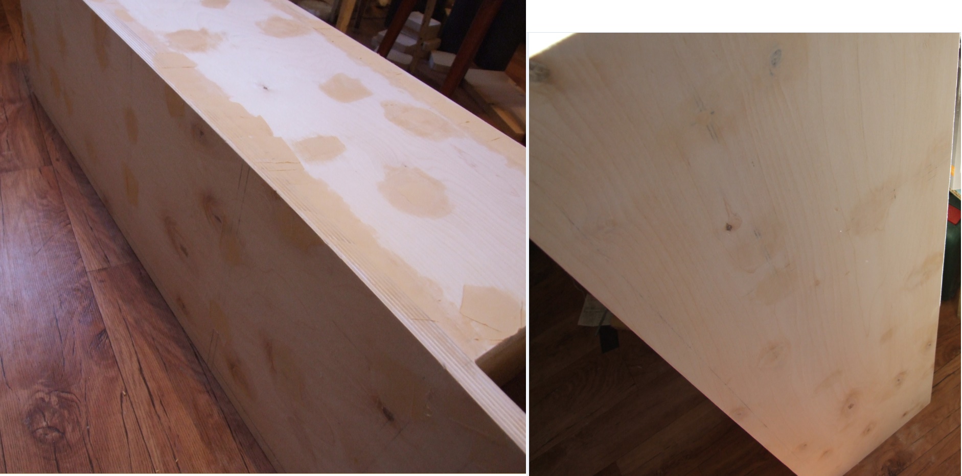

ID:	217779После того как материал выбран, чертеж пересчитан - начинаем сборку.
    Прежде чем начать сборку корпуса надо всё разметить. Понадобится длинная линейка и строительный угольник для точной разметки.
    Для сборки корпуса понадобится:
    1) Клей ПВА (Я брал ПВА Момент в красном тюбике так как он прозрачный)
    2) Упаковка саморезов по дереву ( Я собирал на клей и саморезы, так прочнее и проще если нет струпцин.)
    3) Шуруповерт ( потому что отверткой закрутить столько саморезов не получится отвалится рука ) Плюс сверла диаметр 2.5 -3мм и для утопки шляпок 8-9мм.
    4) Герметик для проклейки швов из нутри для герметичности! Я брал макрофлекс мне попался белый плюс пистолет для него - ( наносил я его пальцем на все стыки - так удобнее)
    5) Ручной фрезер для углублений под динамики (диаметр фрезы хватит 15мм)
    6) Электро лобзик что бы выпилить отверстия под динамики.
    7) Желательно Шлейф машинку, хотя и в ручную затерать придется много
    8) Шпатлевка только автомабильная она идет с отвердителем ( шпатлевка по дереву очень сильно усаживается, Замучаетесь ее наносить и шлифовать)
    9) Шкурку по сухому: зернистость 100 , 180 и 320
    100, 180 - для первоначальной обработки и для зачистки шпатлевки...
    320 для финишной зачистки и для зашкурки первого слоя краски ( если будете красить как делал я)

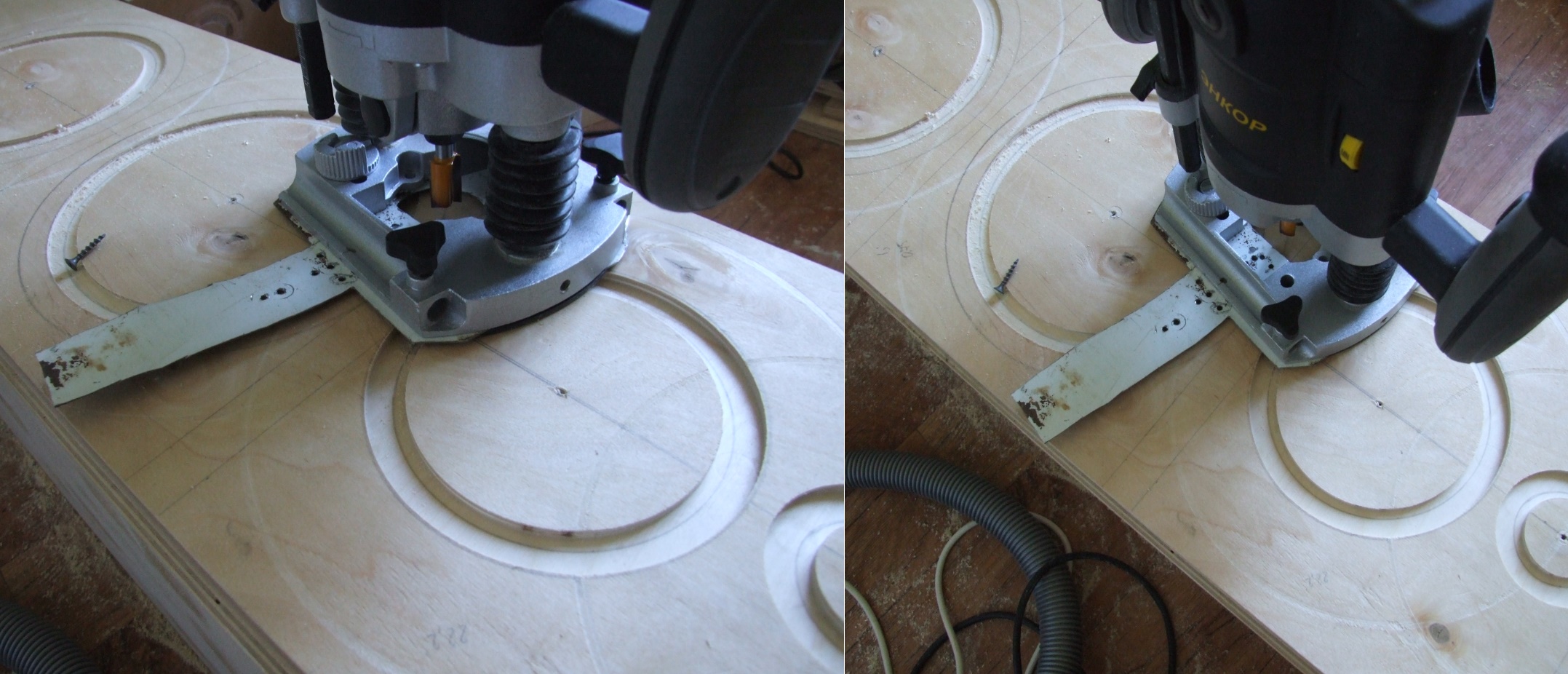

ID:	217781После того как корпус собран, фрезеруем углубления под флянцы динамиков и вырезаем посадочные отверстия под них.
    Для фрезеровки углубления под флянцы динамиков вам придется изготовить лекало для фрезы! При изготавлении лекала учитывайте диаметр и радиус фрезы которой будете прохадить углубления - у меня была 15-ая фреза радиус ее 7.5мм. И перед фрезеровкой тренеруйтесь на ненужных обрезках. Крепится оно под подошву ручного фреза! Пользоватся им элементарно. В центр размеченного круга ставится ликало с фрезой и прикручивается саморезом но не сильно что бы фреза крутилась без проблем.
    Углубление делать на 5мм (тоже за ранее выстовляем на ручном фрезере и пробуем на ненужном обрезке)
    Главное не начинайте эту работу пока не придут динамики - так как флянцы меняются от комплекта к комплекту, и их посадочные места тоже! У меня ка раз не совпали посадочные места и флянцы с чертежом Алексея! (Благо я догадался подождать динамики сработало 6-е чувство

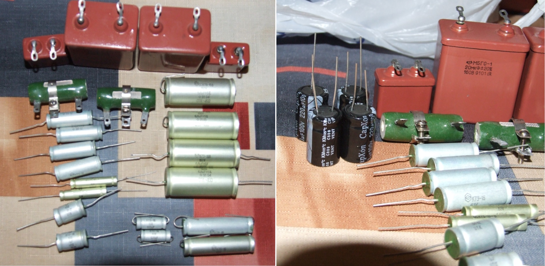

ID:	217783Теперь начинаем собирать (спаивать кроссовер) Я собирал на наших отечественных конденсаторах К73-16 и МБГО, резисторы я использовал на 10 Ом с подстройкой так как не нашел в магазине на 5.6 Ом.
    Резистор настраивается так: двигаем колечко в верх или в низ и с помощью тестера ловим 5.6 ом и закрепляем колечко винтиком который на нем. Потом контрольное измерение и всё. И соответственно припаеваем в дальнейшем провода к колечку и лапке от которой производили измерения.
ID:	217784Для удобства я разделил плату на 2-е СЧ\ВЧ и НЧ части - По другому она не влазала ко мне в короб.Нажмите на изображение для увеличения.
ID:	217785Провод для спайки компонентов я использовал наш отечественный медный пв3 сечением 1.5мм2. На басовики я пустил пв3 2.5мм2.
    Советую не покупать дешевых акустических проводов а уж тем более мистери или пролоджи потому что даю 100% вы купите омедненный алюминий! Не выкидывайте деньги и купите нормальный медный не дорогой ПВ3 или ПВС в любом магазине электрики - Он намного лучше китайского хлама....

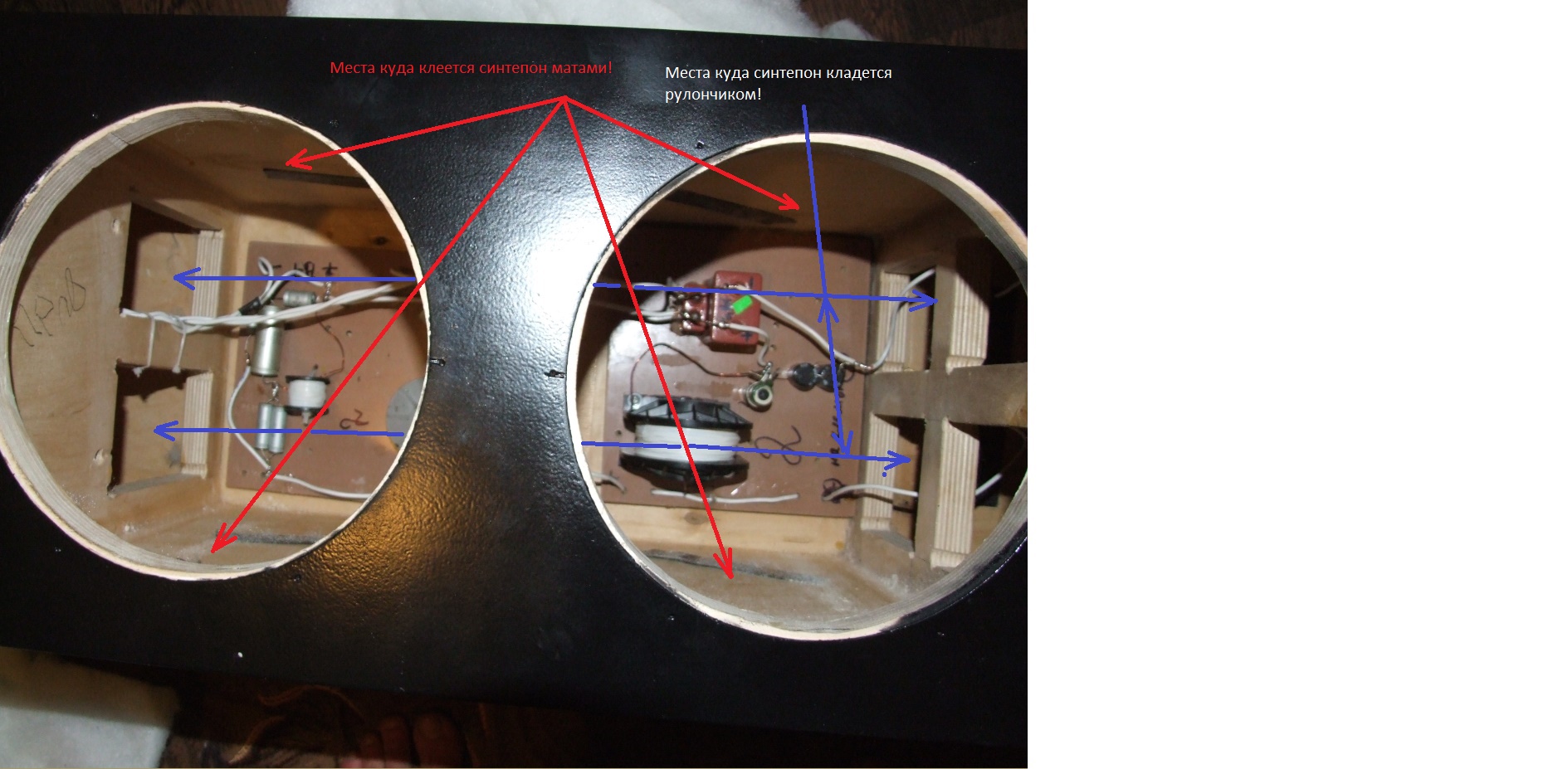

    Так выглядят платы в сборе внутри короба:
ID:	217787Места куда кладется синтепон. О количестве синтепона можно спорить вечно! Я методом постоянной прослушки для себя сделал так: По двум бокам корпуса приклеил на 2-ой скотч маты от распорки до распорки и от низа до верха, и по низу смотал и положил 2-а рулончика диной 70см шириной 17см предварительно распушив его немного.
    В СЧ\ВЧ бокс разложил 50 грамм синтепона ( если не на чем взвесить то это средне плотно набитый отсек)
    И еще не мало важный нюанс отверстия под провода в СЧ\ВЧ отсеке, я сверлил сверлом чуть большим диаметра рубашки провода, и замазывал пластилином со всех сторон - Что бы не было попадания воздуха!

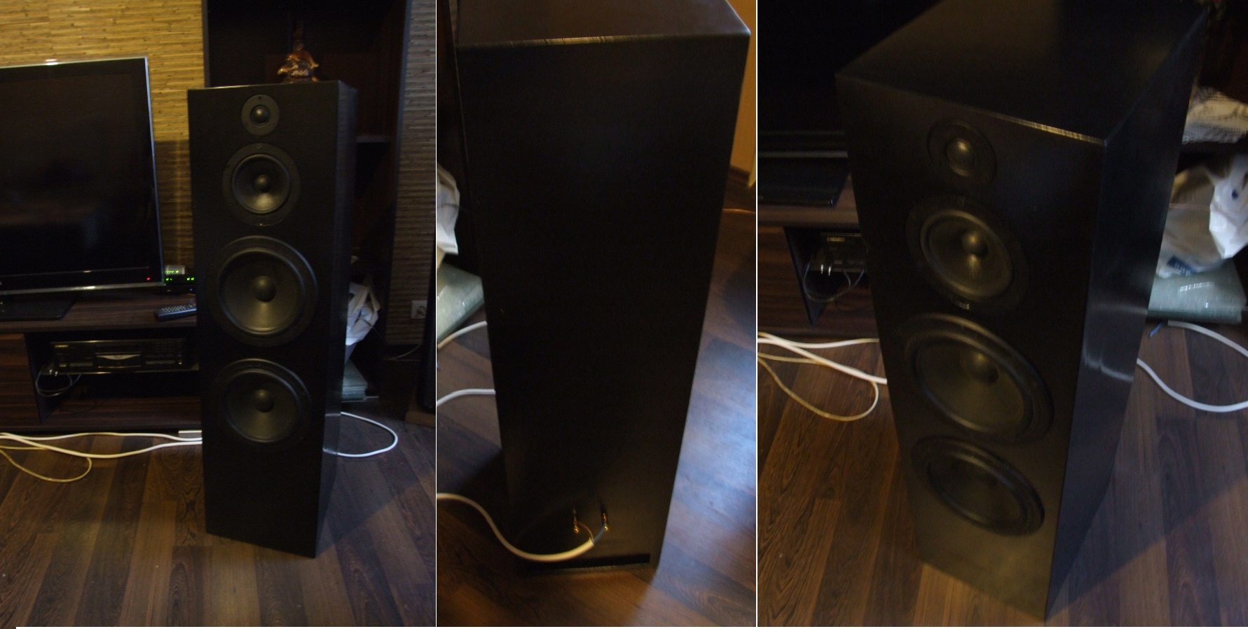

ID:	217788Прослушка получившегося перед окончательной шлифовкой и покраской. Предварительно покрасил фазоинвертер и по кругу прокрасил посадочные места флянцев динамика - Дабы не было видно фанеры в зазорах после покраски.

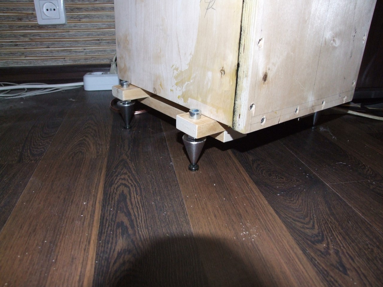

ID:	217792Шипы делал из строительных 100 граммовых отвесов. При выборе строительных отвесов - смотрите что бы они были примерно одинаковой высоты и с одинаковой резьбой: Попадаются по высоте одинаковые, производитель тот же а резьба разная!
    В процессе изготавления я немного усовершенствовал конструкцию шипов - Как будет готова обязательно выложу результат...

    хотел узнать про катушки в фильтре я тут посчитал получилось следующее:
    L2 (без сердечника) 1,8 мГн диаметр каркаса-28 мм ,длинна 24 мм ,число витков 241 ,диаметр провода 1.5 мм
    L3 0,2 мГн диаметр каркаса 17 мм, длинна 8 мм, число витков 100 , диаметр провода 0.8 мм
    L1 почему то получалось большое сопротивление около 0,8 ома? и как расчетать L 2 с сердечником?

    L1 1,2мГн можно использовать в пределах 0,5-1,5Ома.
    Чтобы расчитать катушки индуктивности с сердечником надо знать его магнитную проницаемость.

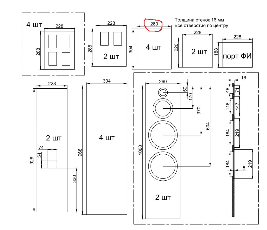

    Вопрос по чертежу мне кажется или тут Нажмите на изображение для увеличения.
ID:	226900 вместо 260 мм должно быть 228 мм ? или я ошибаюсь?

    По умолчанию Re: Акустика 8851 Проект Алексея Александрова на динамиках АСА лаб!!
    Ошибаетесь. чертеж верный.
    я уже всю голову сломал не могу понять от куда эти цифры взялись? Передняя стенка шире разве нет а это верх и низ соответственно должны на 32 мм быть меньше они же устанавливаются между боковыми стенками а не на них

    для фильтра какой резистор лучше выбрать и на какую мощность ?
  13. #172
    Давно не заходил
    21.01.2011
    741
    10 ватт любой.

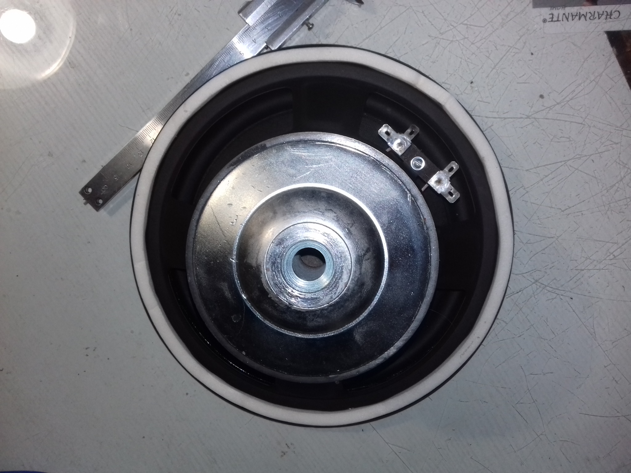

    Цитата Сообщение от setakava Посмотреть сообщение
    Новую тему создавать не стал, да и не к чему пока, похвастаюсь здесь, получил НЧшки АСА B2016.8, качество сборки порадовало. Жду вифы на ВЧ с аудиомании.
    http://s52.radikal.ru/i138/1410/82/2c7e4f609c20.jpg
    Вы мерили параметры Ваших динамиков?
