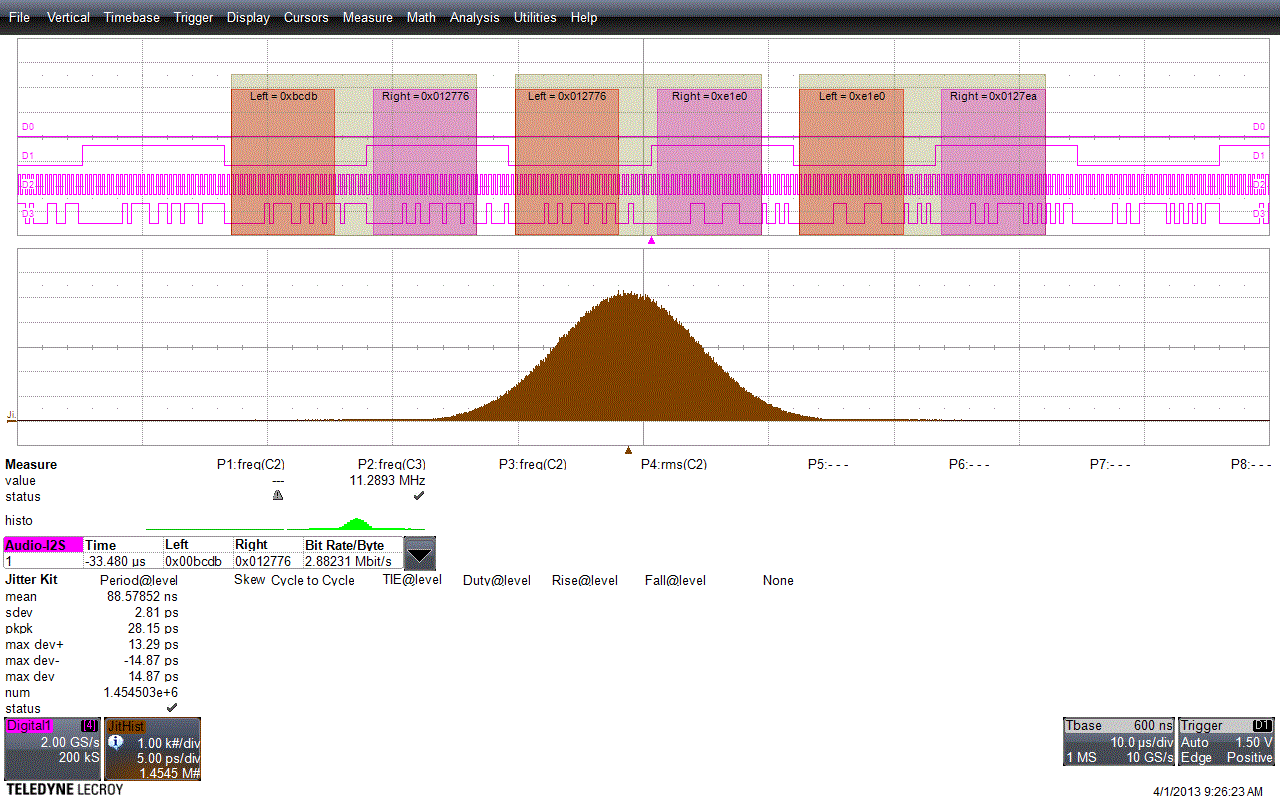

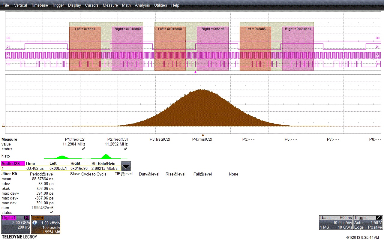

    Появилась возможность поглядеть, не отходя от кассы, некоторые любопытные моменты.
    Две картинки - на первой гистограмма джиттера с выхода мастерклока приемника DIR9001, на второй - тот же клок, пропущенный через Si5317, у которой полоса фильтра ФАПЧ выбрана около 90Гц. Над гистограммой можно увидеть декодированную шину I2S
    В первом случае интегральный периодический джиттер около 83пс рмс, во втором случае - 2.8пс рмс

  3. #162
    Старый знакомый Аватар для steel_monkey
    30.11.2008
    805
    По умолчанию Re: Создаем Чистюлю, или как забыть о нужде обратной синхронизации.
    То есть эта штука получше кварцевого генератора будет?
