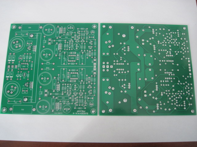

    Ну вот и платы пришли.....найти бы ещё свободное время

    Сборка УМЗЧ спешки не любит Можно по 10 деталек впаивать 3 раза в неделю, за месяц будут почти набиты платы

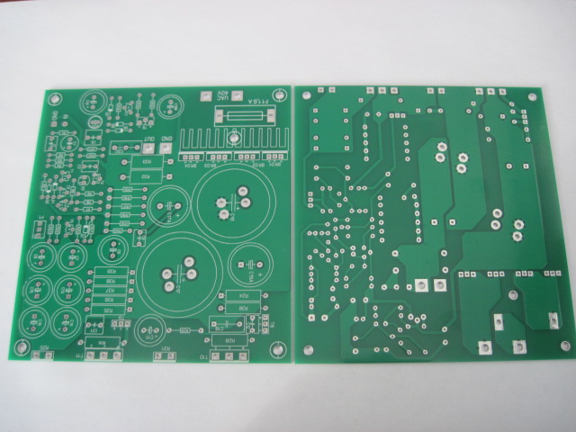

    и платы усилителя прибыли.....

    Сергей! Привет! а на мощник все детали есть? электролиты какие ставить будешь?

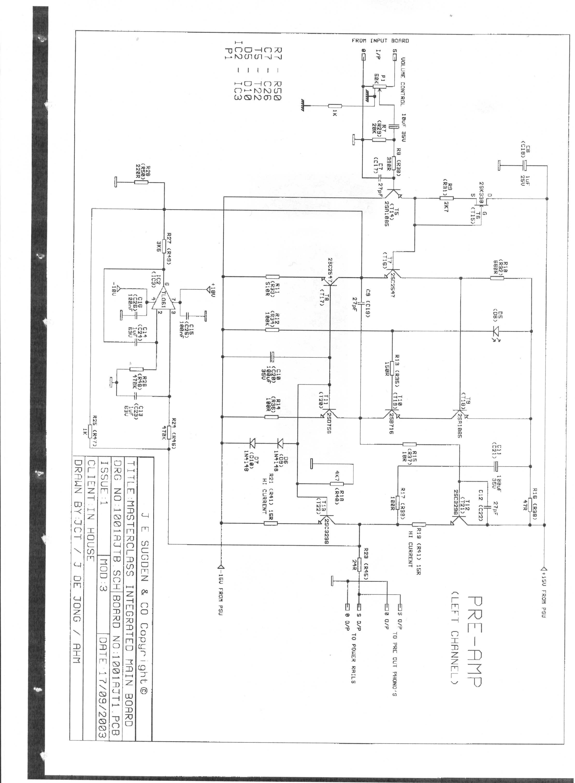

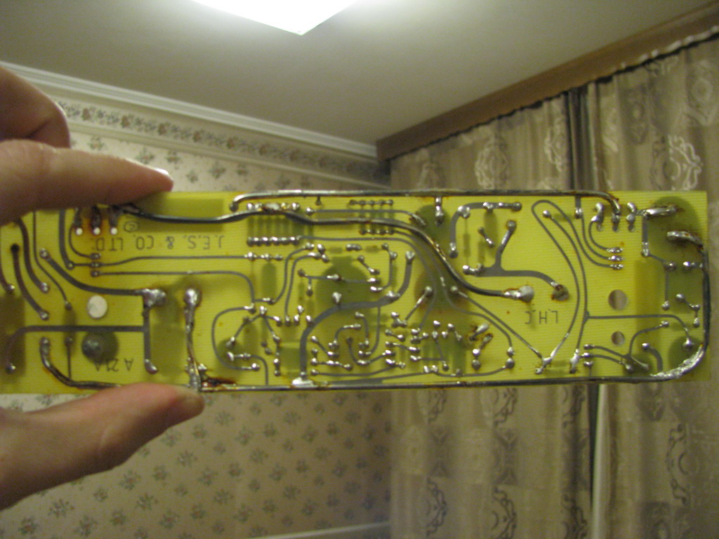

    По умолчанию Re: Делаем клон Sugden Masterclass IA-4

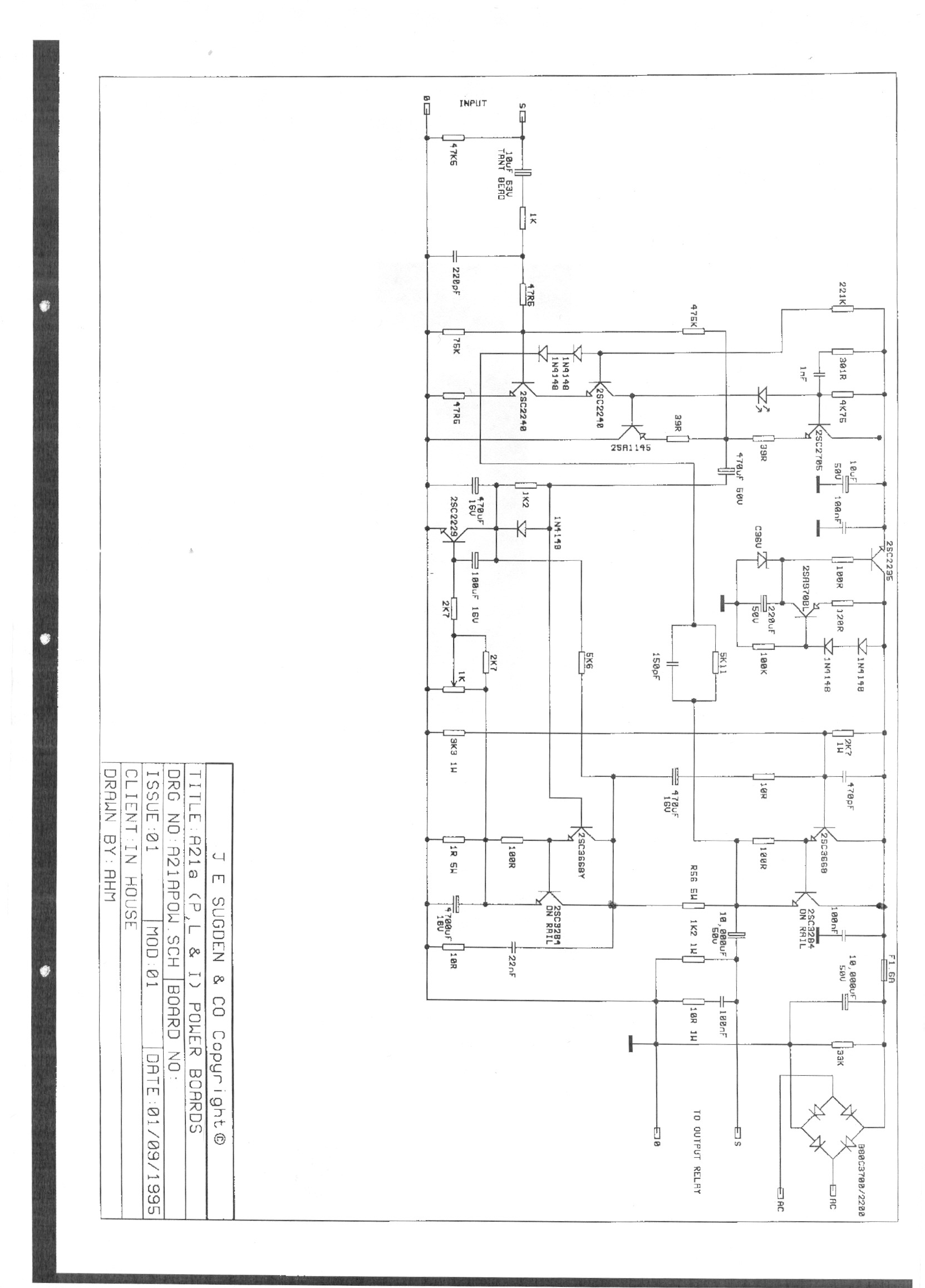

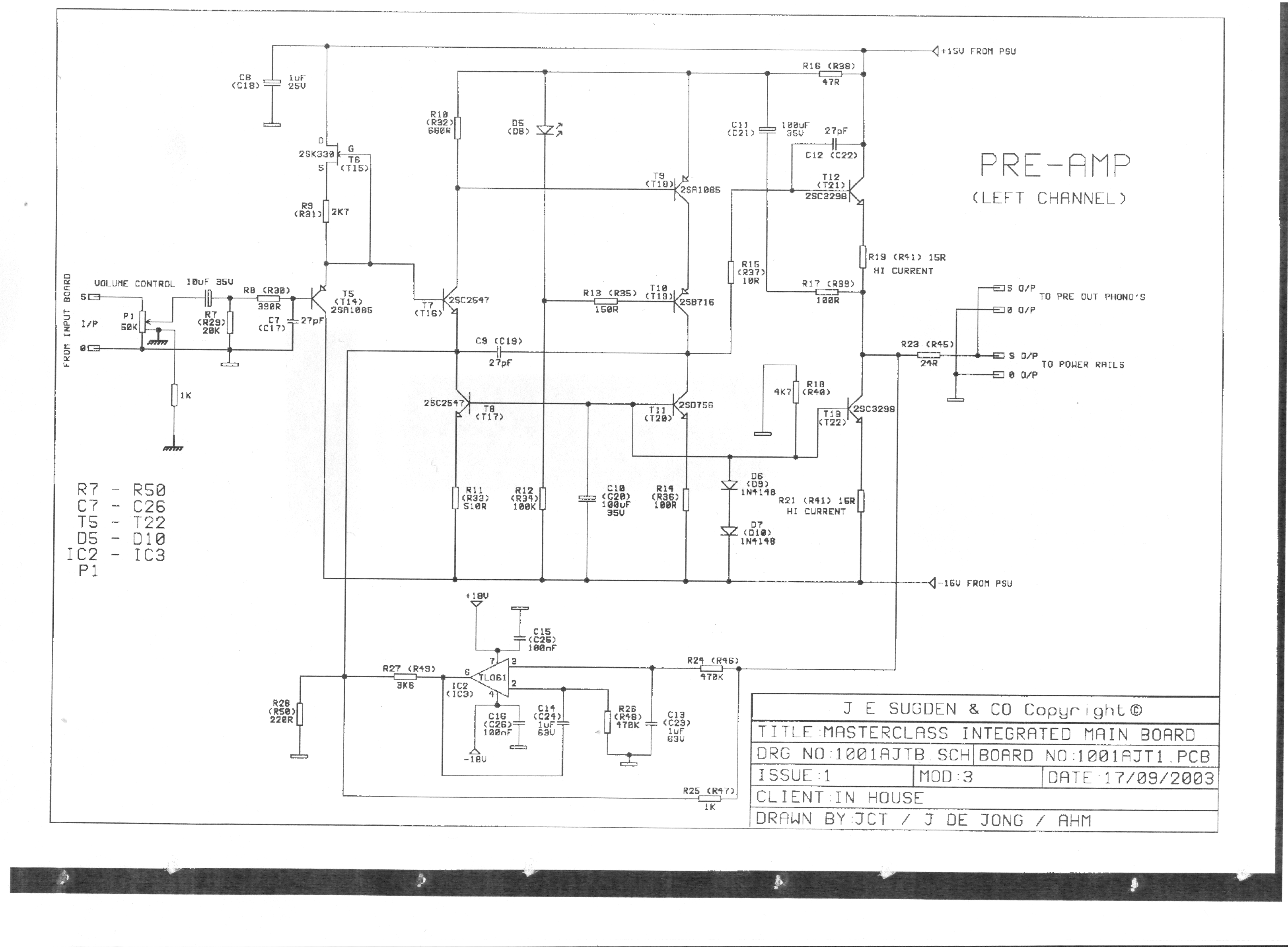

    Я когда-то выкладывал схемы а21 и мастеркласс, почемуто хождение получила только схема мастеркласса, хотя отличие 21-го в конденсаторе обратной связи насколько я помню и вместо 4 паралельных 2200 рубикон ZL в 21 стоит один 4700 конденсатор. Питание у 21 50вольт после выпрямителя. Ток покоя не знаю, но радиаторы меньше заметно - вполне возможно что понижею Вроде больше отличий нет.
    Сам я имею 2 оригинальных 21 сагдена, могу сказать, что в биампинге для двухполоски, особенно если перенести фильтр вч динамика внутрь - чтобы исключить проходной электролит на выходе довольно заметно повышается разрешение, особенно на сложных композициях.
    Я остановился в свое время на выбрасывании родного преда - страшное говно, вместо него L-аттенюатор, замене входных конденсаторов на дуелунд и замене остальных на BlackGate. Выходным пробывал ставить ельну керафайн, лучше нее оказался только BG FK, правда ничикон KZ не пробывал. В питании тоже керафайн. В свое время возил к другу в салон, от которого и получил схемы, сравнивал с мастерклассом - мой 21 звучал чище и интереснее. Я честно говоря с того прослушивания влюбился в звук танноев престиж, хотя мне не по бюджету их поиметь. Хотя у мастеркласса дури конечно побольше было. В итоге, в этой схеме Очень сильно зависит звук схемы от компонентов - оригинальный сагден с его предом, танталами и рубиконами YK PS2 YXF, в качестве питания и выходного Eurocap - вообще ужас, хотя когда-то я его купил как наиболее звучащий, и не было жалко денег. опять же диодный мост на плате УМ - вредит. Короче стоковый усилитель полноый доделай сам - ну иначе и не было бы модельной линейки у фирмы. Но тем не менее, несмотря на протраченные деньги, и определенные ковыряния по апгрейту комплектухи - звуком доволен уже как 7 лет. Очень рекомендую к повторению на хорошей комплектухе - звук это оценит.
    ИГВИН писал, что лучшим выходным для конденсаторного выхода является ничикон KG type 2 (3?) - вполне возможно, что будет не хуже недоступных сейчас BG. Мне тоже интересно попробывать.
    Сейчас к сожалению случился трабл, сдох один выходной транзистор T10, жду с ебея. Скорее всего ослаб контакт с радиатором и он просто изжарился. Все остальное живое. Пока делать нечего, и усилитель разобран, хотел поинтересоваться, какие изменения/улучшения были внесены в схему - где то тут читал, что таковые были и к чему это привело? Кроме этого, друг давно собирается собрать, а тут оказывается плата есть разведенная. Можно ли поиметь печатные платы мощника? к кому необходимо обращаться?
    to crucifier:
    Спасибо, за информацию по конденсаторам! Есть возможность, повторно выложить схему А21? По питанию....50В, это на "холостом" ходу или с подключённым УМ?
    По платам....каждый желающий делает себе сам....Обратитесь за советом к их разработчику-Владимиру /LepekhinV/

    В зависимости от напряжения - если 220 под нагрузкой 48 вольт, если 230В то 51 по-моему. Аппаратура питается от он-лайн 6кВа powerware 9120 поэтому напряжения стабильные. трансформатор оригинальный а21пвторички 2x35 2,8А, 1x35 на 1,2А для преда с фонокорректором + схема задержки подключения нагрузки (ИМХО нафиг там ампер не нужен). Схема где то валяется среди бэкапов, поищу выложу, но если честно я на эту тему набрел, потому что легче было в инете поискать. Еще про конденсаторы: в оригинале полипропиленовые 1н,220pf,470pf,180pf(в обратной связи) фольговый полипропилен Phillips аксиальные синие. в толкучке продают такие же.
    Платы конечно интересно! Тем более там исправлений насколько я читал немного требуется - отверстия увеличить, предохранитель переставить. По фоткам выложенные платы вообще секси, не в сравнение со страшными а21-го.
  14. #173
    Частый гость Аватар для crucifier
    15.01.2006
    Бывший СССР
    183

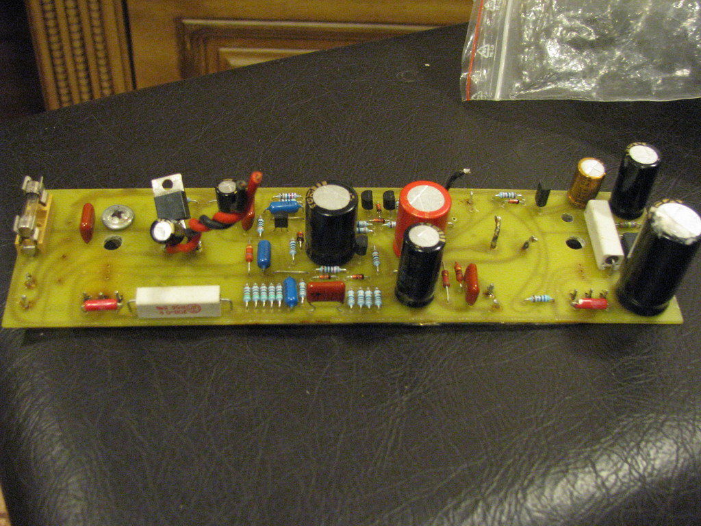

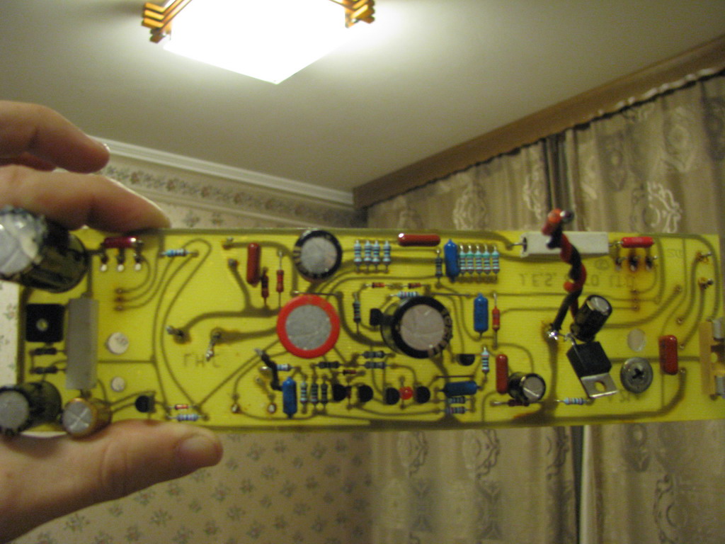

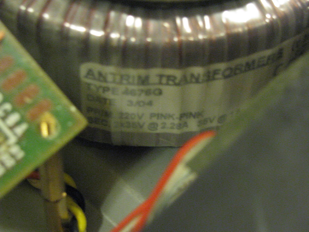

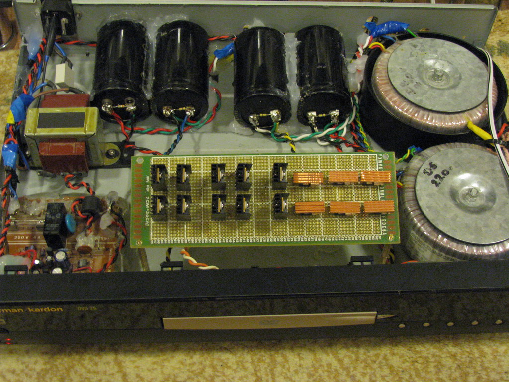

    Понятно, что колхоз, не ругайтесь сильно, делал типа временно, хотел еще с шунтами поигратся, то, се... но как известно нет ничего более постоянного... но играет отменно.
    Кстати соврал насчет трансформатора.

    crucifier, супер! Спасибо! .....млин, пока на "выходной" кондёр, "Эльну" найти не могу. На плате Владимира, не буду устанавливать, диоды, конденсатор фильтра....
