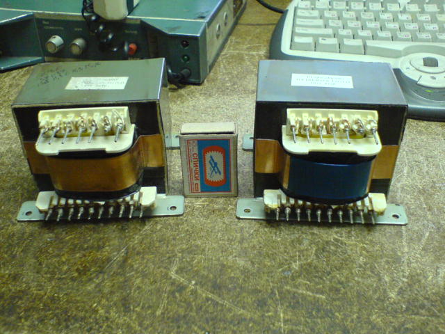

    Здравствуйте Леонид! Большое спасибо за подробные ответы.
    Это для блока питания с LC-фильтром?
    Да.
    Леонид можно еще вопрос хватит ли наряжения переменки 16 В для управляющей обмотки? Если по схеме рис.6 (Радио №11.2007) R6 уменьшить с 2.2КОм до 1.2КОм.
    И еще Rобщ=R2+R1*(U2/U1)^2, ^2 это в квадрате?
    Трансформаторы понравились тем, что и софт старт и трнсформатор и выпрямитель можно раместить на одной плате без дополнительных проводов.
    Здравствуйте!
    Хватит, но R6 лучше уменьшить до 1кОм. Еще может потребоваться подобор сопротивления R7 (это будет описано в последней части статьи). И желательно, чтобы управляющая обмотка была намотана поверх силовой.
    Да, в квадрате.
