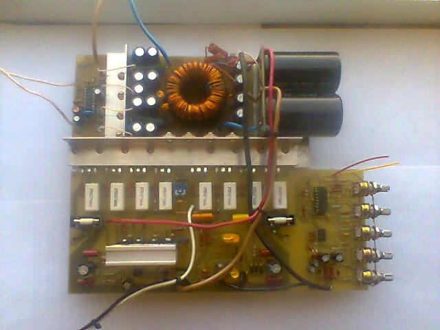

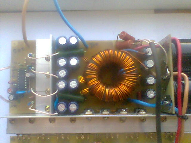

    Limatov
    Цитата Сообщение от ostrige Посмотреть сообщение
    .............немного перемотал вторички, что вместо 45 Вольт у меня на выходе 60, а кондеры то на 50.........
    А после моста с кондерами ничего больше во вторичке нет?!Я столкнулся с такой же проблемой, когда собрал схему из #1622......я мотал транс на напряжение +-90в, померил, все ок, и выкинул два резистора по 2к, которые перед стабилитронами стоят......лег спать......утром встаю, начинаю мерить- +-130в.......я уже собрался было перематывать транс, и вспомнил, что выкинул резисторы, так как они грелись.....поставил на 2.7к двухватники, все вернулось на место
    короче во вторичке должна присутствовать небольшая нагрузка, как я понял.....

    Limatov а фотка со стороны проводников печатных есть? сИколько ватт снято?
  8. #1747
    Limatov
    Фотку со стороны печати могу только старую выложить-без компонентов, или только фото печати платы усилителя могу сделать!
    Мощность точно не замерял пока, но могу сказать следующее: при испытании обычным трансом +-90в и от ПНа +-90в разницы большой на слух не заметил, давление тоже, ну может чуть меньше,долго не грузил, так как диоды в выпрямителе на 12в слабенькие совсем , проект предполагается закончить в это воскресенье, тогда могу и померить
    P.S. Мощность примерно 450-500Вт на 8Ом; усилитель Холтона; 4 пары IRFP240/9240......для саба

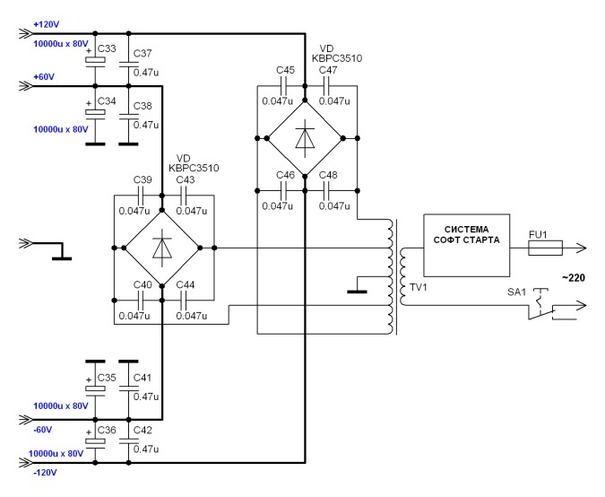

    Limatov
    Цитата Сообщение от Dr.Gradus Посмотреть сообщение
    думаю что по этой схеме можно. только вопрос зачем? я, как помню, в своей пред. версии снимал около 800вт с пары 3205 в плече. нагрузка непродолжительная.. но все-же! как по мне так проще сделать 2 ПНа на 800вт чем один на 1600.
    Ладно, допустим сделал 2 ПНа на 800ВТ, мне ими надо запитать усь на 1.5кВт с двухуровневым питанием. Мне надо +-60 +-120в, т.е. один ПН имеет на своей вторичке +-60, другой +-120 и средняя точка для них общая......так можно?! Должно получаться вообще следующее (это пример для сетевого БП):
    C такими усями дело не имел(двухуровневое питание).
    Для простого двухполярного я б делал один преобраз на + другой на -
    А вообще....
    Д-клас рулит. Дерзайте Корольковский усилитель - прост, дешев и надежен. Пара в мостовом включении даст ~1200вт на 8 ом.

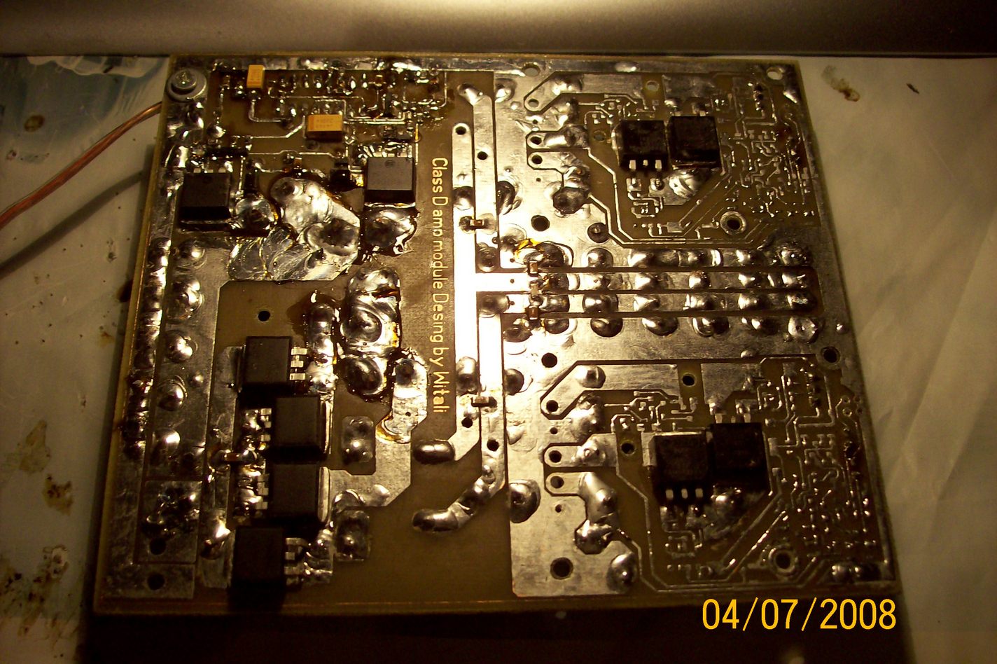

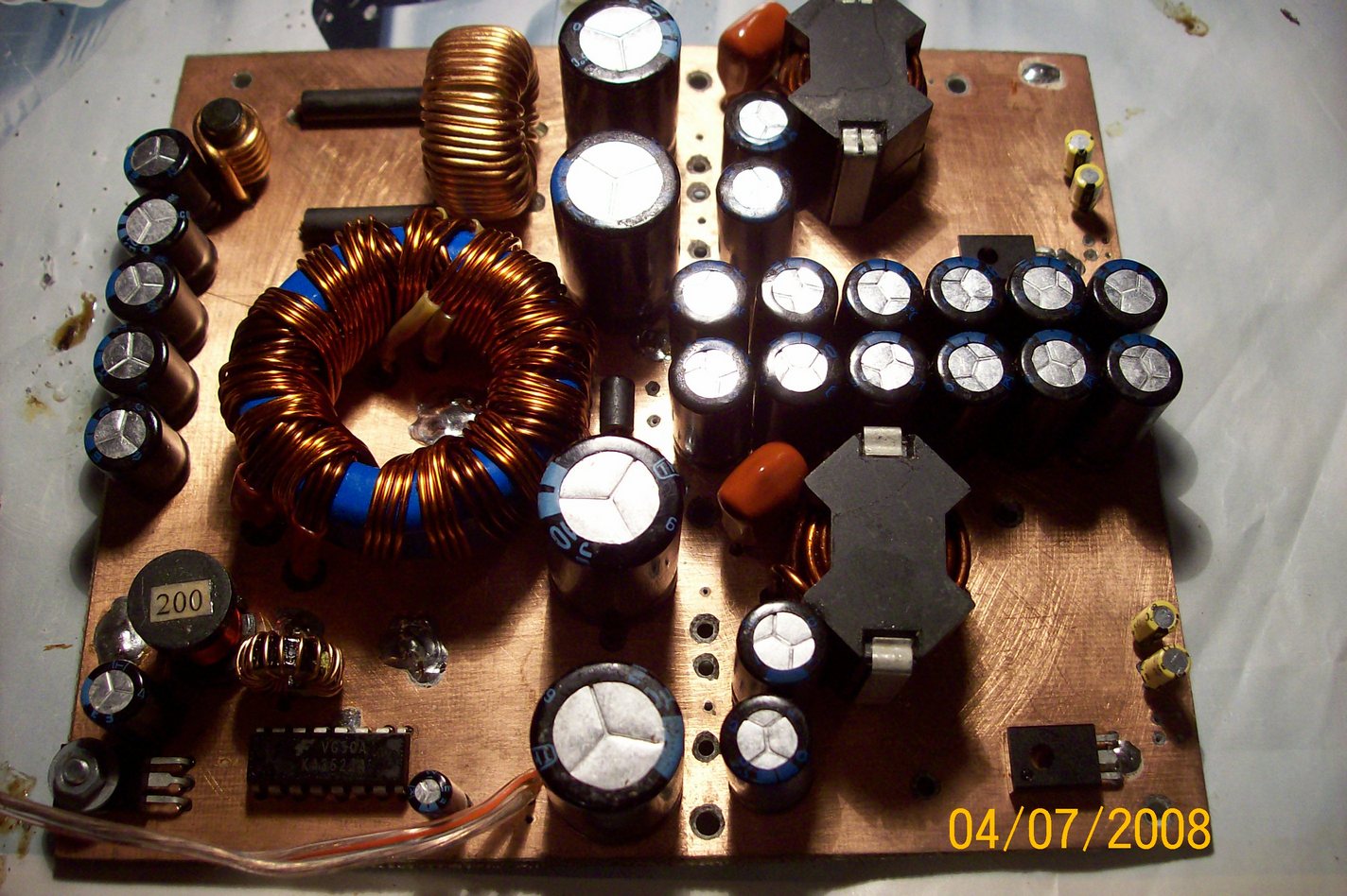

    Владимир
    880
    вот 2хUcD + ПН 2х150 или 1 х450ватт правда спаян только ПН
