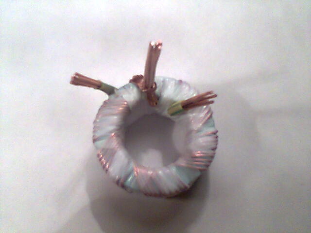

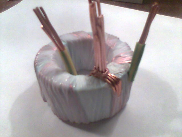

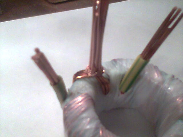

  18. #1737
    Limatov
    Вопрос Re: DC-DC преобразователи напряжения (для авто)
    Намотал первичку ПНа...посмотрите, все ли правильно?
    Конец первой обмотки соединил с началом второй. Обмотки мотал 1мм проводом (как бы лентой) в 10 проводов каждый поочереди, потом разделил пополам получив две оботки (все правильно?)
    Как правильно сделать отвод изнутри кольца, чтоб оба вывода снаружи оказались?
    Делаю в первый раз, поэтому сильно прошу не пинать
    .....и еще: за качество фоток извиняюсь-нету цифровика под рукой

  19. #1738
    Завсегдатай Аватар для Артём
    26.07.2004
    1,115
    прямо так, бери и отгибай.
  20. #1739
    Limatov
    Т.е. отвод изнутри не надо доводить до верхнего края кольца, а прямо так как есть отогнуть вперед?!
    .......просто поглядел эту ветку еще раз внимательно и увидел, что при намотке края в противоположные стороны с нуружней стороны выходят(вниз, вверх)
    Последний раз редактировалось Limatov; 14.06.2008 в 07:06.
  21. #1740
    26.07.2004
    1,115
    Не надо. Главное чтоб виток был просунут в кольцо.
