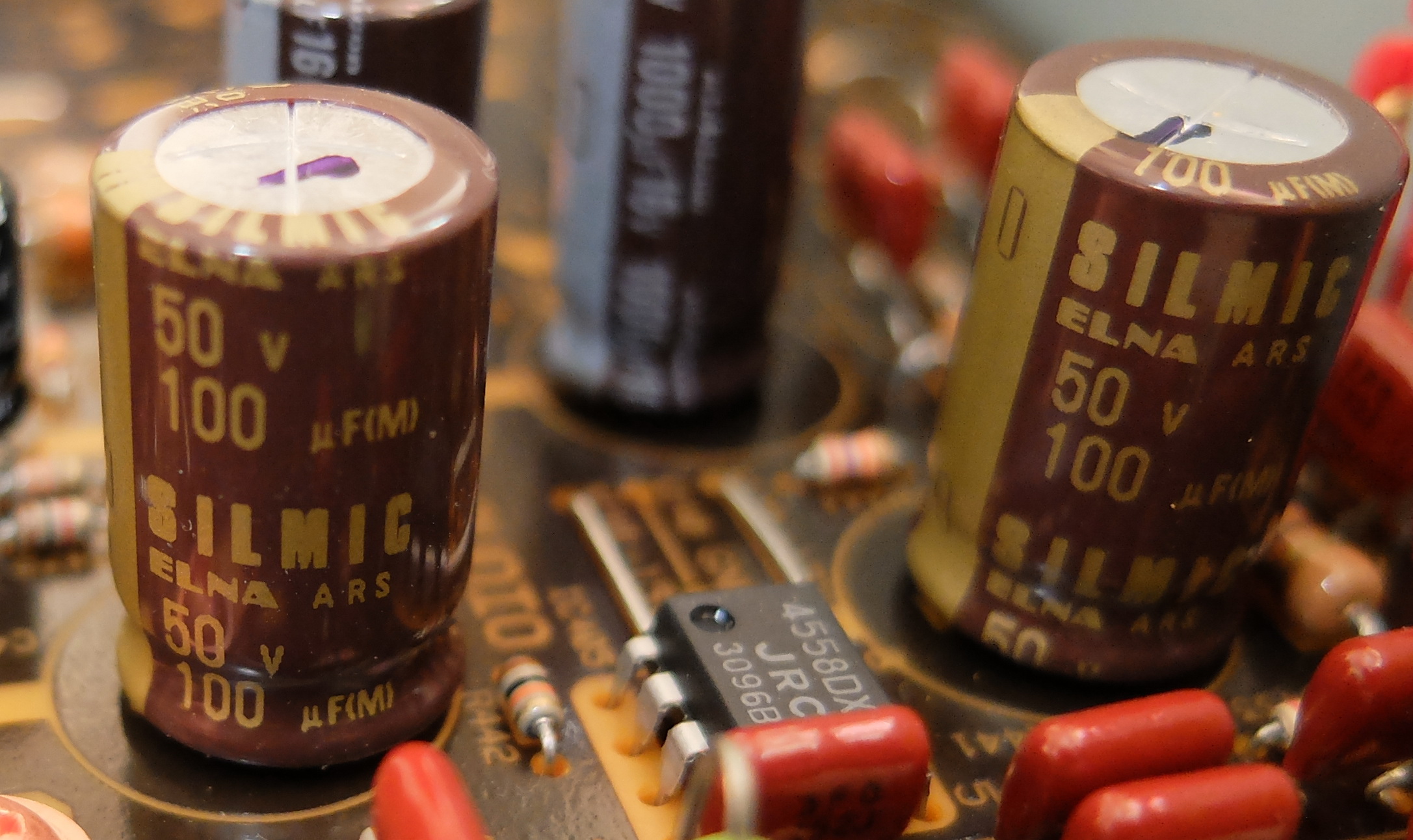

  19. #17039
    02.09.2006
    Магнитогорск
    916
    По умолчанию Re: Конденсаторы
    Цитата Сообщение от Владимирович Посмотреть сообщение
    Ребят, а что это за звери такие? Информации в сети по ним практически нет.
    Вообще-то серия Silmic ARS должны быть вот такого цвета:
    (или цветопередача нарушена и как чёрные на фото смотрятся?)
Название:	Elna Silmic ARS (Pioneer PD-S707).jpg
    p.s. Cерия ARS - древняя, в конце 90х выпускали,
    в начале 00х заменена на серию Silmic ROS
    Последний раз редактировалось Mammonth; 18.05.2024 в 19:57.
    С уважением, Андрей
  20. #17040
    Частый гость Аватар для Владимирович
    14.03.2013
    СССР
    492
    Да, на фото смотрятся как черноватые, но на самом деле они у меня тёмно-коричневые. Выдраны из какого-то сидюка Сони. Как они в сравнении с Силмиками 2?
