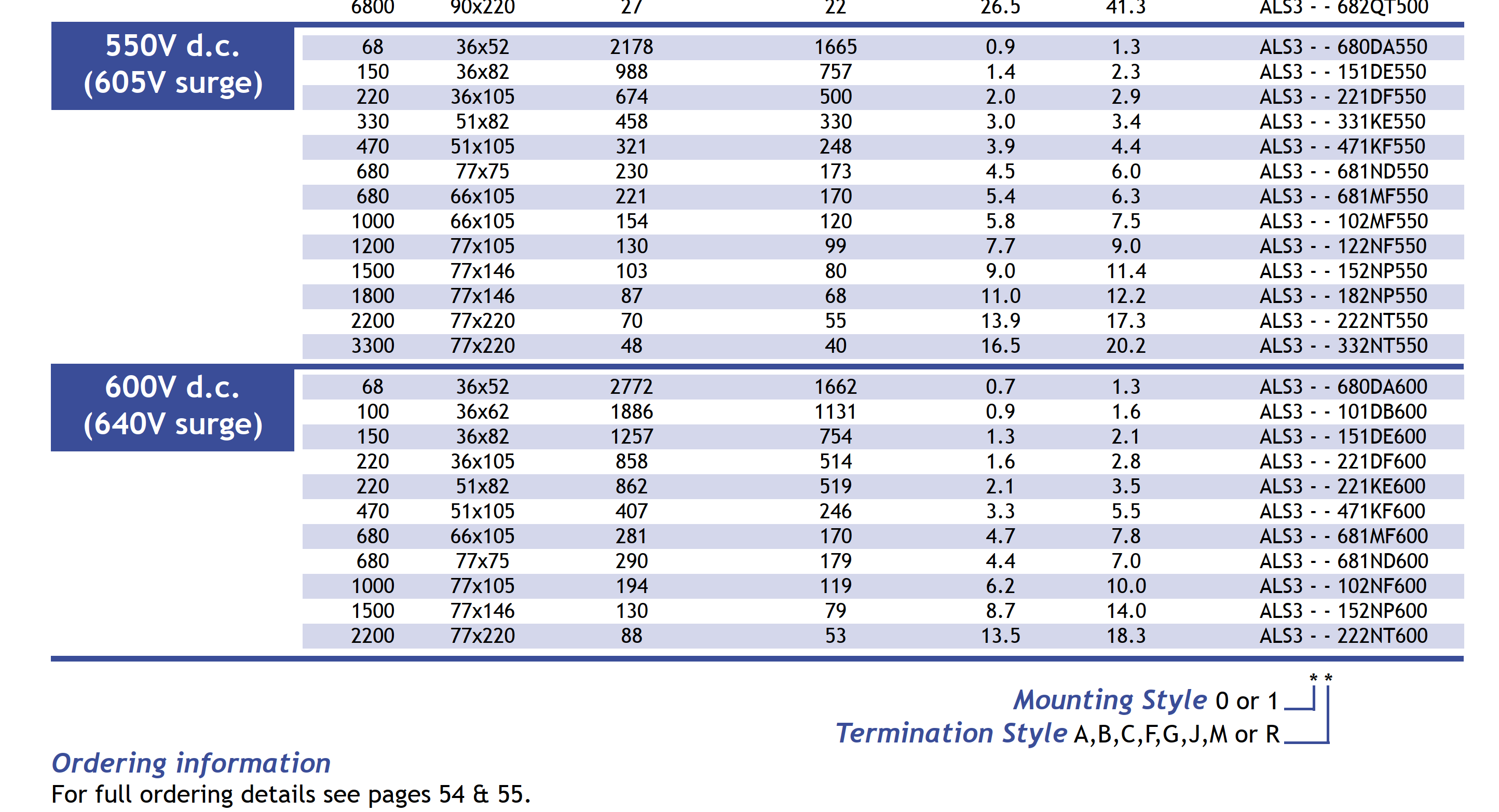

    Интересно на какое максимальное рабочее напряжение выпускаются относительно доступные (не уникальные) электролитические конденсаторы относительно большой >400 мкФ емкости ? 560 В (под выпрямленные 380) или есть больше ?
  14. #17014
    02.09.2006
    Магнитогорск
    913
    По умолчанию Re: Конденсаторы
    Хотя и не "уникальные", но вероятней всего не купите. Англичане BHC выпускали на 600 Вольт, но вроде как они перекупленные, не вспомню кем..
    С уважением, Андрей

    В общем и целом понятно. Тогда к общественности ещё вопрос, а как выбираются резисторы выравнивания потенциалов для последовательного соединения конденсаторов.
    Ток делителя обычно выбирают в 5-10 раз выше тока нагрузки, в данном случае тока утечки ваших конденсаторов.
    С уважением,
    Михаил.

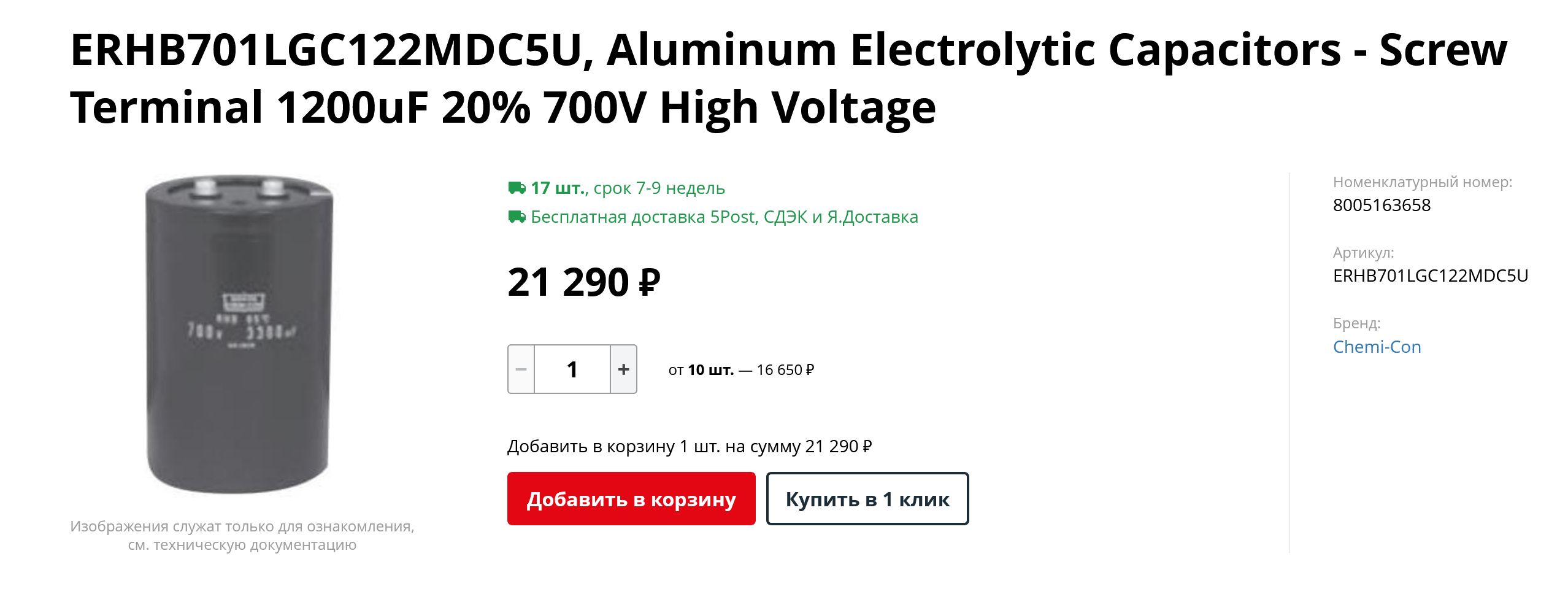

    Есть к примеру до 3300 мкф на 700в и до 4700мкф на 650в.
    Но не дешево.
    Выпусают такие в основном Chemi-Con и CDE.
    Но не дешево. Выпусают такие в основном Chemi-Con и CDE.
    Любопытно стало )), погуглил с интересом: Chemi-Con - ценничек:

    "Удивительное открытие" )) - даже китайцы выпускают))
    У CDE номиналы всего до 280 мкФ, на оф.сайте искал.
    Посмотри ценник на 4700хх700 - сильно веселее будет
    Ага, больших уже нет (но раньше точно были), зато у них есть на киловольт с лихуем, правда емкость маленькая.
