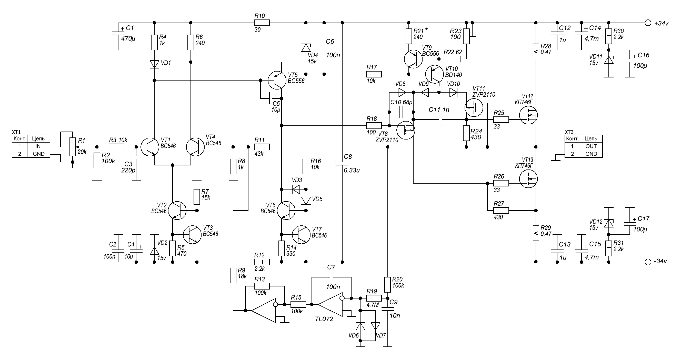

    После того, как усилитель Никитина на N-канальных полевиках, обрел известность и популярность в кругах любителей звукотехники, появилось желание реализовать в железе более улучшенную версию N-канального усилителя, с умощненным выходным каскадом и симметричным усилителем напряжения.
    Всем желающим предлагаю обсудить возможность реализации данного усилителя.

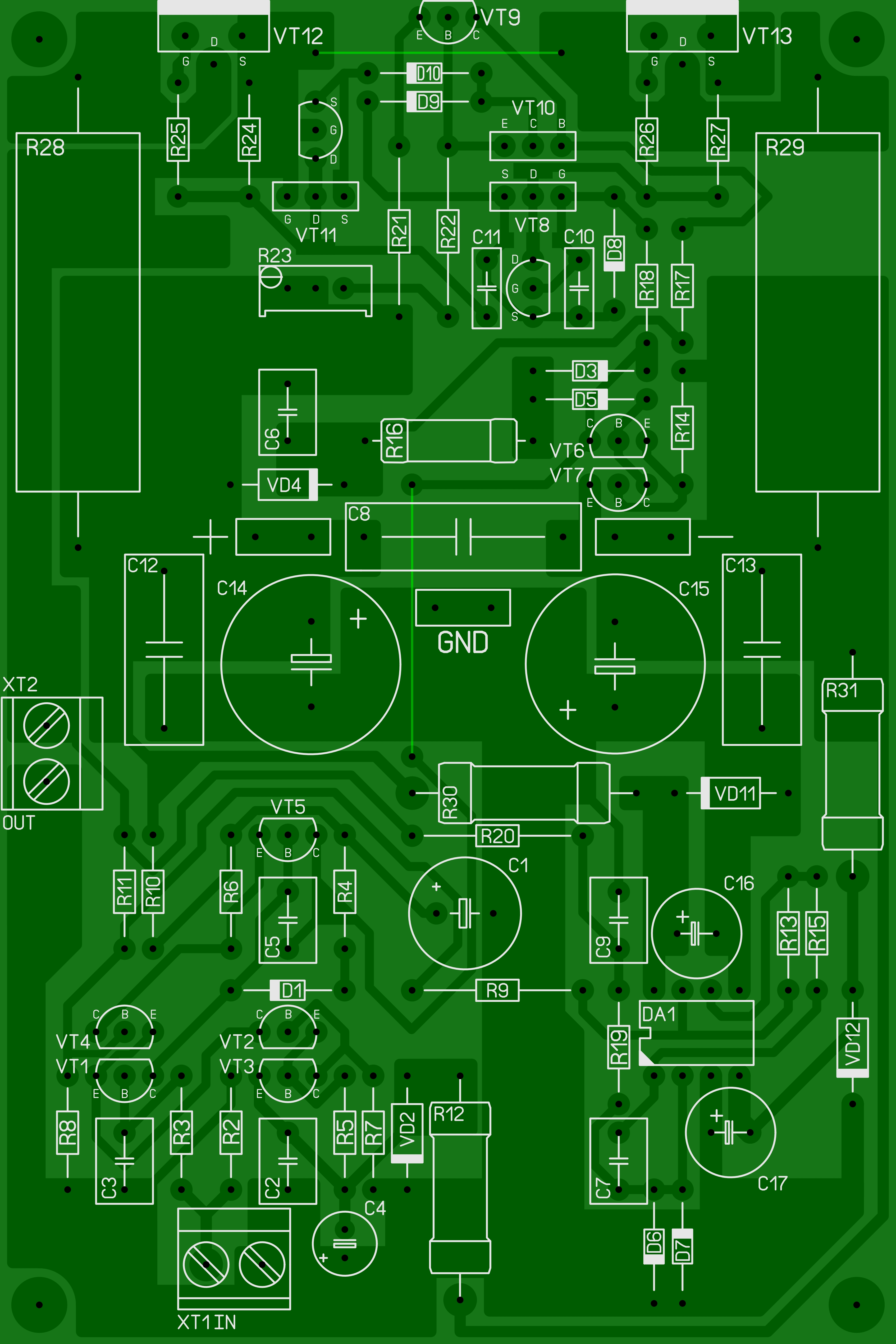

    в отличие от младшей модели Creek 4330, чертежа печатной платы для Creek 5350 нет на просторах интернета.
    Поэтому представляет интерес разработка печатной платы для данной схемы.

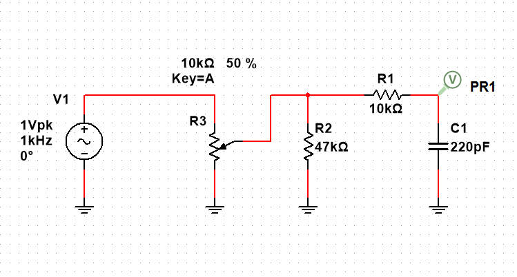

    Собрал усилитель на ките Стрельцова. С первых дней прослушивания не хватало высоких. Это было отмечено не только мной, но и коллегами по работе. В поисках решения данной проблемы сразу обратил на входной фильтр.
ID:	311276 Нажмите на изображение для увеличения.

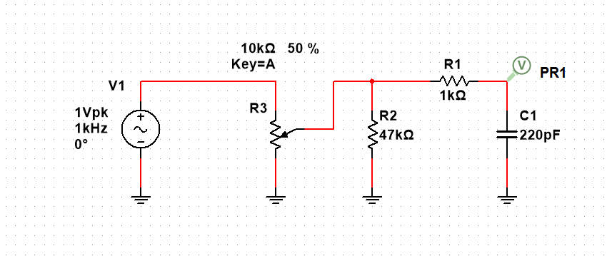

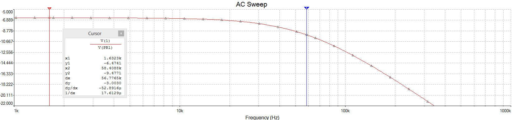

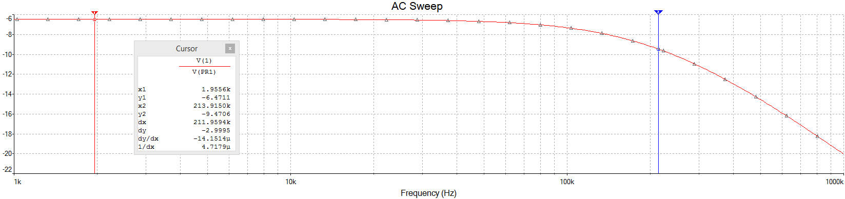

    С номиналами как на схеме минимальная частота среза (в среднем положении регулятора громкости) равна 57кГц, что на мой взгляд очень низко. На 20кГц уже падает 0,5дцб. Для эксперимента припаял в одном канале параллельно 10к резистор сопротивлением 1,2к и устроил слепое прослушивание. Все отметили, что один канал звучит чище. Минимальная частота среза с резистором 1к на входе получилась 213кГц

    На самом деле это общая проблема многих усилителей, где РГ стоит перед ФНЧ, и много где обсуждаемая.
    То что частота меняется от положения регулятора громкости не такая уж большая проблема если минимальная частота не задевает звуковой диапазон. Но в данном случае минимальная частота среза слишком низкая.

    Не подскажете, где взять печатные платы к этому усилителю? Или разводку в .*lay
