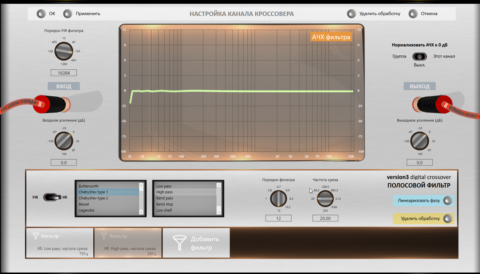

  10. #1649
    По умолчанию Re: Цифровой программный кроссовер II
    Цитата Сообщение от vadimal Посмотреть сообщение
    И ешё, для обрезки инфраниза с саба - достаточно ли Чебышева 2 банд паса 1го порядка Нажмите на изображение для увеличения.
    Почему Чебышев, а не LR ? И почему Band Pass, а не High Pass ? В самом низу первый порядок - он что есть, что его нет, это практически не работает
  11. #1650
    Частый гость Аватар для vadimal
    09.08.2011
    Ижевск
    329
    Да конечно, всё перепутал, с утра ещё не проснулся видимо .
    Единственно на что обратил внимание, что ниже 20Гц ни чего не отрезать (руками забиваю 5Гц, а по факту можно только более 20Гц).
    У Чебышева 1 самый крутой срез Нажмите на изображение для увеличения.
    LR маловато вроде бы режет Нажмите на изображение для увеличения.
    Последний раз редактировалось vadimal; 24.12.2018 в 19:21.
    nuc i7 Roon +BeagleBone Black + PCM63 nos выхлоп Папанин (Семынин) + однотактник 300В + Samson SX2800 для 4х сабов ЗЯ на B284C26 + 15ndl88 моно мид бас + большие рупора X1-08 EXOTIC F8 (Норман) и GRT145C
  12. #1651
    12-й порядок мало режет ? Вы просто не видите результата за границей шкалы. Сдвиньте частоту среза на 25-30Гц, потом обсудим
  13. #1652
    Завсегдатай Аватар для Meta|_
    08.03.2005
    Северная Голландия
    2,201
    Может я чего-то не понимаю, но зачем на сабсоник-фильтр ставить Linkwitz-Riley? У него же фишка именно в "красивом" акустическом сложении соседних полос после кроссовера. На сабсоник я ставлю Баттерворта и не парюсь. Хотя и от Чебышёва вряд ли будут проблемы, на этих частотах влияние комнаты на много порядков сильнее этой лёгкой неравномерности в полосе пропускания.
    Частоту сабсоника стоит выбирать не "чем ниже, тем лучше", а исходя из возможностей системы (АС и помещения). 5Гц - глупость.
    И, кстати, кривизну комнаты на НЧ, ИМХО, не зазорно подправлять БИХ-фильтрами невысоких порядков. На СЧ-ВЧ - тут вопрос сложнее.
