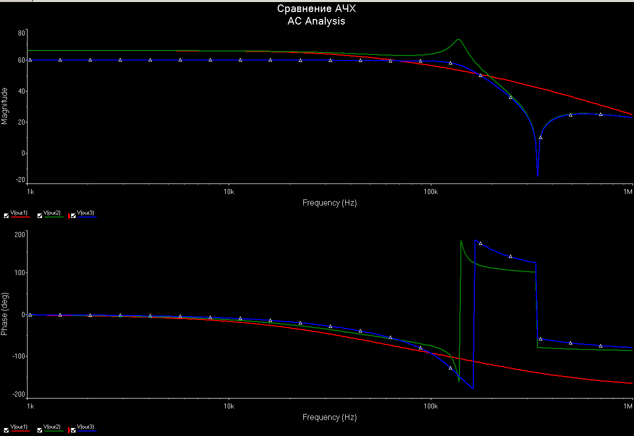

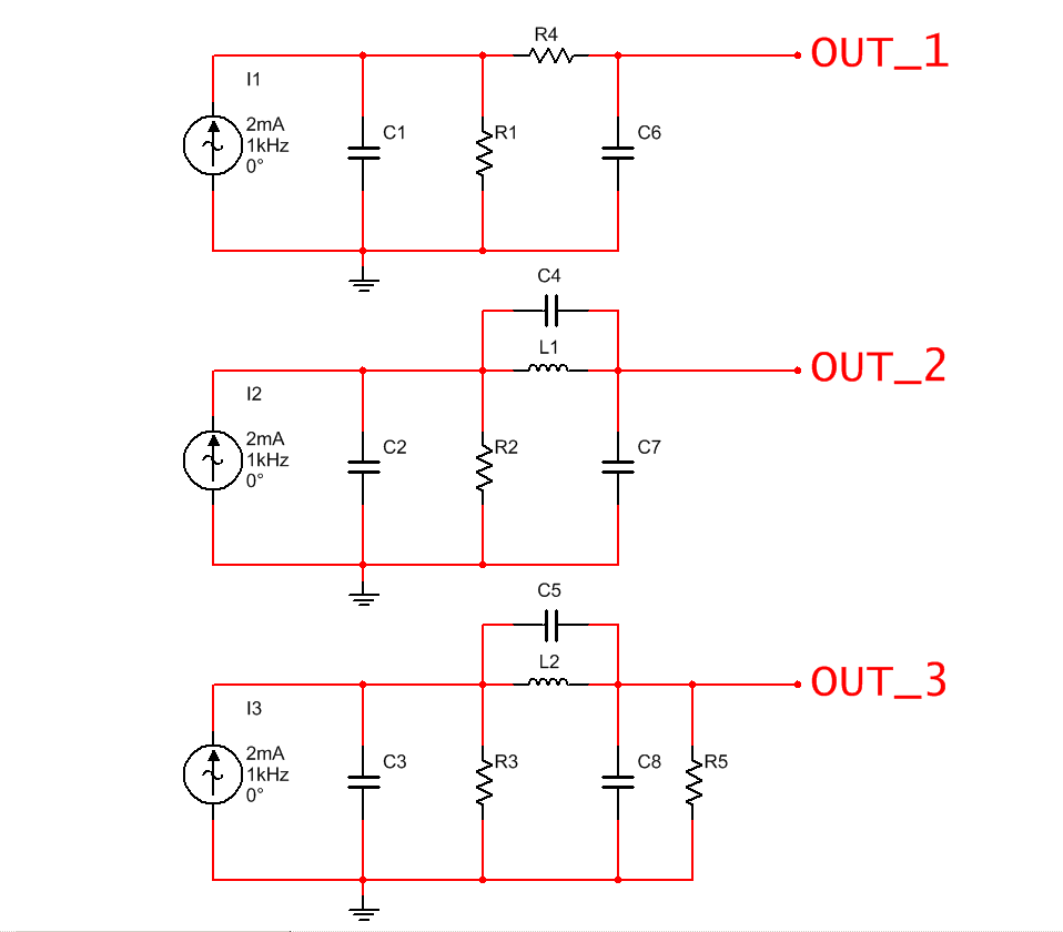

    ФНЧ лучше собрать по версии 5, т.е. CLC.
    Вчера симулировал разные конфигурации LC-фильтров для I-V Петя Рогов, мне более понравился именно CLR-вариант (последняя схема OUT_3).
    Наверное CLC+R ? В оригинале пятой версии там как-раз стоит резистор 470 кОм. А С4,5 - паразитные?

    Наверное CLC+R ?
    Да, LC-Фильтр нагружен на R.
    Нет, благодаря этим емкостям "вырезается" энергия помех в районе 352 кГц.
    Полезно было бы добавить графики с оригинальным ФНЧ из V5. И номиналы элементов ваших вариантов. Немного пугают скачки фазы...
