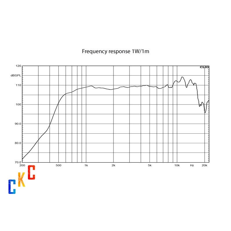

    хотя у проф рупоров по другому никак
    Почему?
    https://audiosila.com/published/publ..._Audiosila.pdf

    Через меня немало вч драйверов прошло и намёка ни у одного не было на ровную ачх в рупоре - завал 8...12 дб это норма.
    Нет ни какой нормы, пример я привёл и можно ещё найти массу драйверов которые не требуют коррекции по завалу

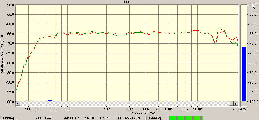

    ХЗ, мне не попадались драйверы без завала хотя бы 8дб от 2 до 20 кгц.
    Макс смотри ачх CP750ti+JMLC600 с калиброванного брюля с метра,тест пары драйверов,сглаживание 12дб на октаву
Название:	бейма цп750ти лекл.png

    Сглаживание 12дб/окт - это круто .

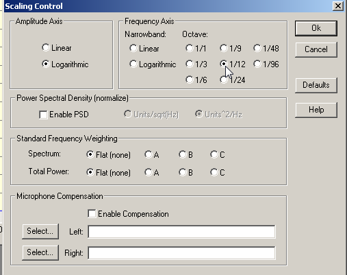

    Илья не издевайся,поправлюсь-сглаживание 1/12 октавы
