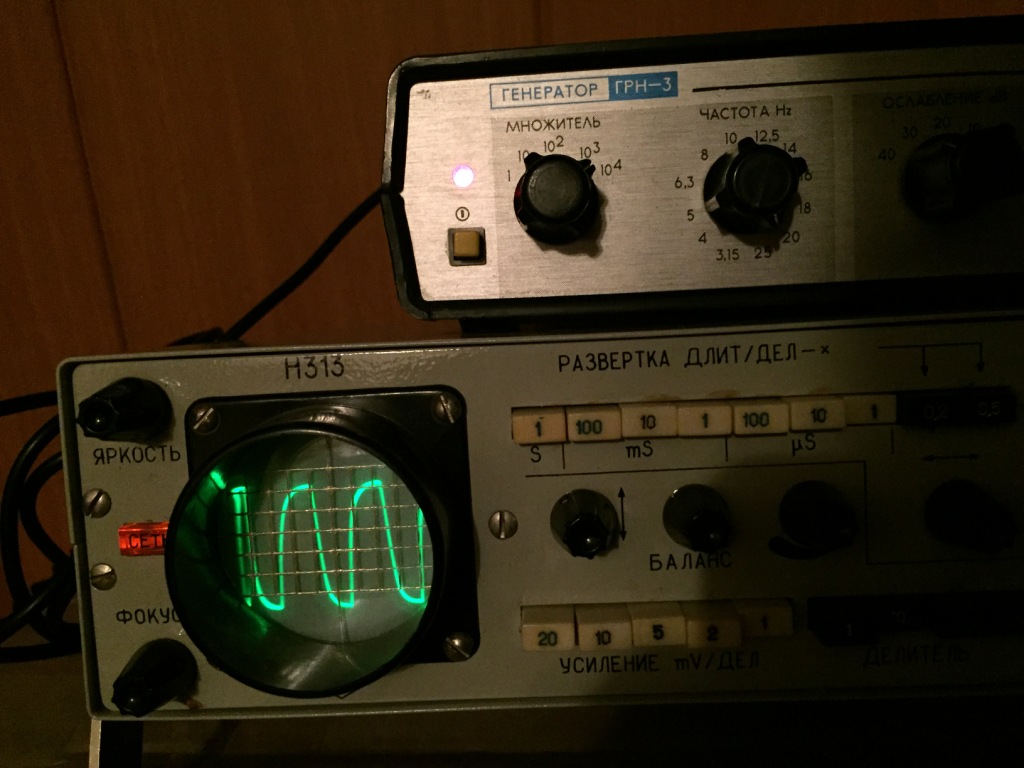

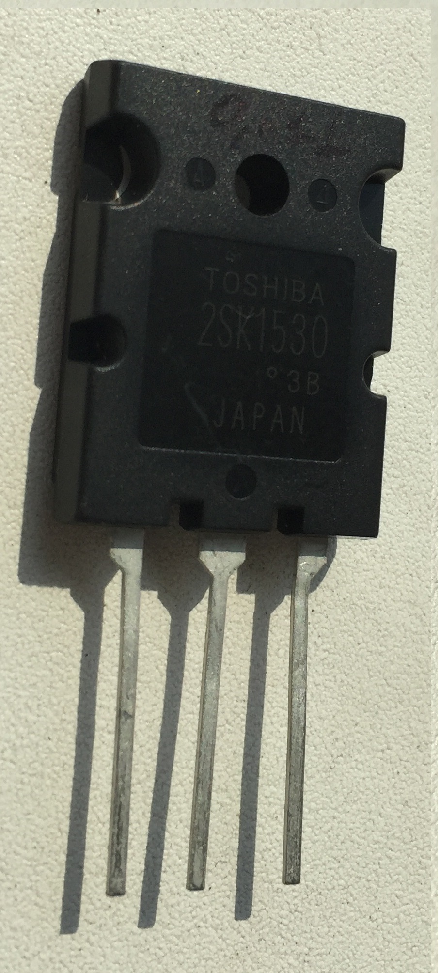

    Решил немного по-экспериментировать и добавил буфер на BSP129 между УН и ВК как это сделано в 5-й версии PowerAmp. Изменения в звуке положительные.
    На малой громкости без буфера общее звучание более темное, верха воспринимаются чуть приглушенными, присутствует разрешение, послезвучия есть, но несколько упрощенные, тихие ВЧ на 2-м плане постоянно маскируются более громкими звуками. Если ручку громкости выкрутить хотя бы ватт на 5, то становиться значительно лучше.
    После установки буфера эти недостатки устранились на любой громкости.
    Предполагаю, что буфер значительно уменьшил влияние входной емкости конкретного полевика (на фото).
    В качестве тестового материала использовал Led Zeppelin "Houses of the Holy".
    Приложил осциллограммы 1кГц, 10кГц, 100кГц, 250кГц, выходной сигнал 1В, нагрузка 6 Ом. На выходном сигнале 12В осциллограммы такие же. Данные измерения нельзя назвать приборными, т.к. Н313 и ГРН-3 являются демонстрационными, а не измерительными приборами, и на 250кГц они уже свои "закругления" по фронтам начинают добавлять ("закругления" проверял прямым соединением Г-О).

    uriy61, Вам не один плюс! Для образца покажите 10 кГц с генератора. Можно и не показывать, на слово поверим если там фронты правильные.
    Очень интересно меандр на НЧ. Уменьшайте частоту, пока полка не станет заваливаться и в двух словах-трех фотках похвастайтесь. И сколько, скажите, емкости в питании и на выходе?
    Спектры снимаете?
  5. #1624

    Меандр на 31,5Гц выкладывать не стал, т.к. генератор напрямую на осциллограф уже видимый наклон полки дает. Визуально градус наклона, что с усилителем, что без - одинаковый. Выкладывать недоосциллограммы - некорректно как-то.

    Точно вход открытый? Крайняя правая отжата?
  7. #1626
    Завсегдатай Аватар для uriy61
    02.07.2013
    2,094
    По умолчанию Re: УМЗЧ PowerAmp-01
    Отжата, на паре фото попала в прицел.
    Добрый день!
    Не замеряли ли вы входную емкость его, перед установкой?

    uriy61, на фото Н313 осцилл?

    uriy61, спасибо за информацию!
    На самом деле я в последней редакции буфер убрал))
    И вот почему. В свое время буфер появился, когда я хотел снизить Кг путем увеличения Ку УН, и соответственно увеличения его выходного сопротивления. Это вызывало снижение Верхней граничной частоты. В итоге я пошел другим путем и подал на затвор входного транзистора смещение. Буфер сначала убирать не стал, частотный диапазон расширился до 5-6 МГц, и на меандре появились выбросы. Сейчас я поставил 33 пФ с выхода УН на землю, это устранило выбросы, но теперь граничная частота определяется по сути этим конденсатором, делая ненужным буфер. Скорее всего эффект подчеркивания тихих звуков был вызван этими самыми выбросами на меандре (у Вас их просто не видно, т.к. осцилл очень узкополосный). Кстати, а сколько у Вас номинал R3?
    Игорь, замеры мультиметром MY62 З-И и З-С дают одни показания, мостовым С-метром совсем другие (внутренний генератор 1000Гц), если при этом приложить напряжение между С-И в 25-30В, то значения емкостей уменьшается в 1,5-2раза. Но и в этом случае они больше даташит. Обмерял IRFP140, IRF240, FQA44N08 картина аналогичная - ничего близкого к даташит, значения в 1,5-2раза выше даташит.

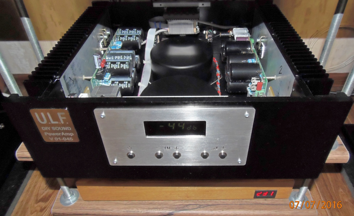

    Олег, я видимо что-то пропустил... А откуда взялась информация про "подчёркивание тихих звуков"? Просто в первой версии своего "мини" наблюдал такой эффект при попытке "напихать" в усилитель полипропиленовых шунтов к электролитам. Сейчас вот запустил более высоковольтную версию по схеме с электролитом 3300 в ун. Полипропилен тоже присутствует, но в ооооочень ограниченном количестве. Так звучание очень ровное и... вкусное. Проблема лишь в излишней чувствительности аппарата. С одной стороны, в этом есть польза при эксплуатации с слабыми источниками, но средне-статистическим источником, долговременно-слушабельный уровень громкости приходится на -42-46дБ, не выше.
    На фото не оригинальный полевик.
    Вы про 2SK 1530 которые на фото uriy61 с осциллограммами? А по каким критериям определили "в лёт" их неоригинальность? Просто мои точно также выглядят и сомневаться в их подлинности не позволяет ни репутация продавца у которого их покупал, ни предварительные замеры параметров при проверке...

    Дмитрий это просто ляпнуть
    У меня точно такие же привезены из немции коллегами по работе по параметрам идентичны "как капли росы"
    Дмитрий, я вот как-то тоже засомневался в подлинности на том фото. Те, что я покупал у немцев на ебее и те что купил у Олега совсем другие, на эти непохожи. Впрочем, проверить напряжение открытия и все станет ясно.
