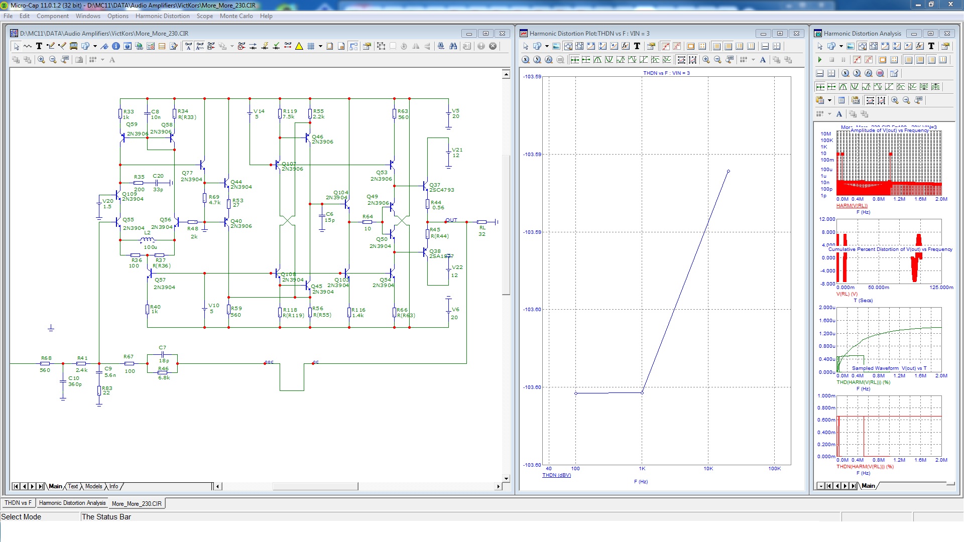

    5. И только теперь, когда искажения вообще втупую догнали до красявой цифры, занялись примитивнейшей линеаризацией посредством того, что номиналы элементов выбрали не с потолка. Чуть повысили петлевое, чуть подогнали режимы элементов. Оказалось эффективнее, чем все замороченные суперлинейные каскады:
    https://forum.vegalab.ru/showthread.p...=1#post2545602
    -230 дБ / -177 дБ на 1 / 20 кГц.
    Да спуститесь на грешную землю. Посчитайте шумы (пусть хотя бы только тепловые) только в резисторах обратной связи (применили проволочные резисторы, как наименее шумящие) и даже без шумов входного каскада (ну применили бесшумный параметрический усилитель на входе). Результат Вас удивит. Уверен что удивит, иначе не было бы речи о -177дБ. А потом добавьте реальные шумы входного каскада и избыточные шумы резисторов.

    Да спуститесь на грешную землю. Посчитайте шумы (пусть хотя бы только тепловые) ...
    ---------- Сообщение добавлено 12:41 ---------- Предыдущее сообщение было 12:12 ----------
    https://forum.vegalab.ru/showthread....=1#post2545602
    Для любителей дискрета неплохо получилось, и как основа для мощника. Малые цифры по искажениям лично мне импонируют только тем что схема может быть более устойчива в своей полосе.Шум и возможности измерений конечно перекрывают стремление к малым искажениям в звуковом диапазоне.

    Заметки ни о чём и не по делу. Нелинейность можно прекрасно измерить и при интегральных шумах значительно превышающих уровень той самой нелинейности.
    Я в курсе. Не в измерении дело. Ну если непонятно, то и говорить не о чем.
    Можно подробнее? В цифрах или как-нибудь раскройте, пожалуйста, свое утверждение по шумам/искажениям. Для общего развития.
    Что с этим счастьем делать если THDN на уровне -103 dBV ?
    Да ладо... Уже понял, что здесь не стоит поднимать практические вопросы. Как в спорте. А с принципом совершенствования схемотехники ViktKors_а согласен. "Лучше меньше, да лучше".
