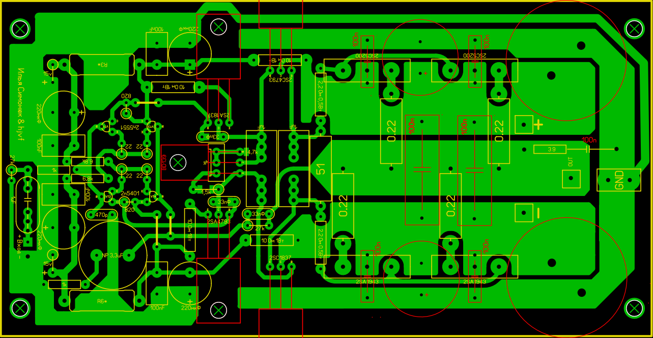

    Завсегдатай Аватар для alexcryke
    28.12.2012
    4,089
    По умолчанию Re: Старый добрый ЛАНЗАР !!!
    да уж. есть у людей талантище к трассировке. .
    ладно. всё понял. мне в однушку свою схему до пенсии не развести.

  15. #154
    Частый гость Аватар для SmitGN
    09.12.2013
    МО
    130
    Которых хрен найдешь
    Ну почему хрен найдёшь,бывают и совсем недорого. брал не так давно. Вот только не помню на Коте, Веге или на Паяльнике. Могу конечно порыться, если кому то надо, могу часть своих персоонально Васильеву выслать.
  16. #155
    Частый гость Аватар для Palych73
    19.08.2015
    321
    понаблюдаю как будут разводить Ланзар.
    Для начала, неплохо-бы определится со схемой.

  21. #160
    Старый знакомый Аватар для IDDQD
    07.09.2014
    Россійская Имперія
    801
    ну ладно. понаблюдаю как будут разводить Ланзар.
    Пока вот так: (надо бы еще переразвести базовые цепи выходников, а пока они через общий резистор 2.2 Ом, остальное пока не проверял).
