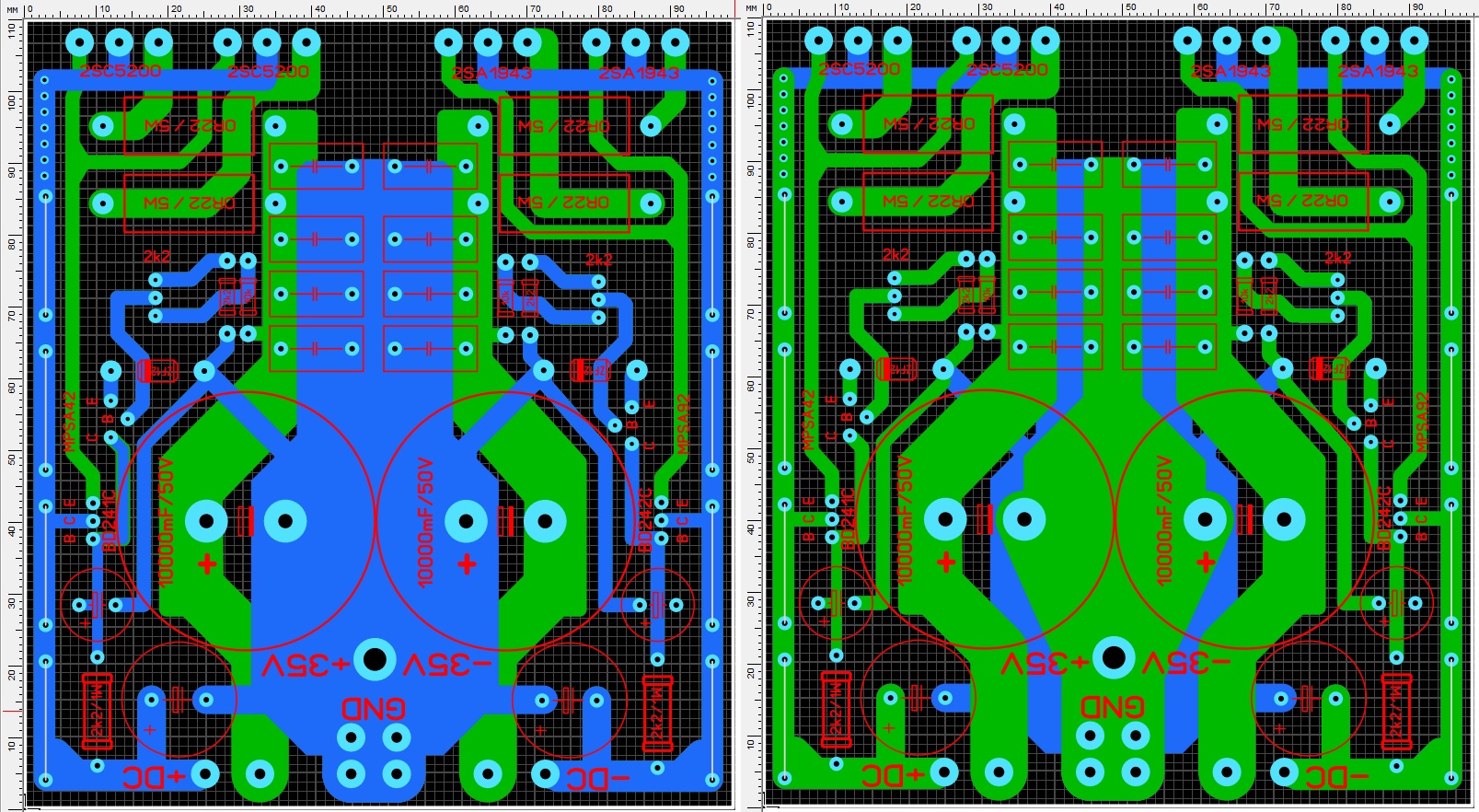

    Забанен (навсегда) Аватар для Morelock
    13.05.2010
    Україна, Харків
    285
    По умолчанию Re: Мощный стабилизатор двухполярного напряжения для УМЗЧ
    Начали за здравие...
    Я вообще-то спрашивал насколько удачно всё расположено. Схема Нажмите на изображение для увеличения.
Название:	APEX  Regulated PSU-10 Dual 35v.jpg
ID:	354411 сама откатана уже и неоднократно повторена (правда не мной).
    Вот окончательный вариант. Вроде бы всё учёл (касаемо самого стаба ессно).
    Гляньте на досуге.Нажмите на изображение для увеличения.
    Ну и герберы, кому есть интерес посмотреть поближе (может что упустил).Gerber dual 35v.rar
    Корректором коэффициента мощности, больше особо нечем. Гармоники тока проще не генерить, чем фильтровать.
    Я может отстал от современных веяний, но разве к APFC можно подключать простой трансформатор?
    По опыту ремонтов БП, коими я грешил лет этак 10, он выдаёт фиксированное напряжение около 400в. Или под этим понятием имеется ввиду совершенно другое поделие, типа регенератора?
    Последний раз редактировалось Morelock; 16.09.2019 в 12:12.
  13. #152
    13,282
    Цитата Сообщение от Morelock Посмотреть сообщение
    Гляньте на досуге.
    Глянул, но, не на досуге.
    Есть типичные ошибки.
  14. #153
    Завсегдатай Аватар для dekko
    05.04.2006
    6,005
    какие?
  15. #154
    20.02.2007
    г.Рязань
    4,444
    Семён, там 90 процентов платы - сплошная ошибка. Начиная с компоновки.
  16. #155
    05.04.2006
    6,005
    так я собственно к тому, что человек просил посмотреть/разъяснить.... ему и сказали - есть типичные ошибки, но вот какие - промолчали
  17. #156
    13,282
    Это как бы легче застрелиться, чем перечислять все ошибки начиная от общего полигона, расположения больших банок (надо передвинуть ниже к краю п/п) висящих на ниточках вдали от потребителей маленьких кондеров, резисторов, неправильным соединением деталей с общим полигоном, неоптимального расположения деталей на плате.
    Идущих по обеим сторонам п/п проводников.
    Всё это сразу бросается в глаза, даже мне, не искушенному в разодке п/п.
    https://forum.vegalab.ru/showthread.php?t=38721
  18. #157
    11.09.2009
    3,975
    бщего полигона
    Какие проблемы??
    Зачем? Уменьшить паразиты на десяток нГн?
    Некрасиво, да, но эта схема работает не на мегагерцах, а на долях Гц.
    резисторов
    Резисторов?
    Имеете в виду - сигнальная земля, через которую течёт ток нагрузки? Да там миллиомы, а помехи на выходе требуются не -120, а -40дБ.
    Так наоборот индуктивность уменьшается)
    Последний раз редактировалось Konkere; 19.09.2019 в 21:44.
  19. #158
    13,282
    Какие проблемы??
    Резисторов?
    Идете по ссылке в моем сообщении, читаете внимательно Агеева
  20. #159
    11.09.2009
    3,975
    Читал в своё время и вроде даже понял. Ещё раз: Вы сравниваете измерительное ВЧ оборудование и хай-энд "в уме придуманный" недостабилизатор.
  21. #160
    13,282
    Про недостабилизатор согласен.
    Тогда еще
    https://forum.vegalab.ru/showthread.php?t=23350
    это чтоб не писать про работу не на мегагерцах и миллиомах сопротивления.
