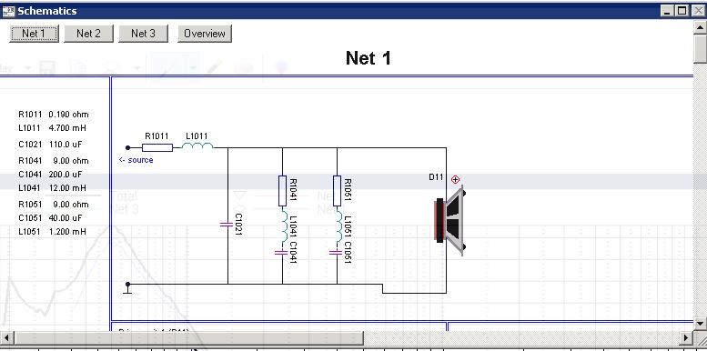

    50 литров настройка фазоинвертора 60ширина бафла 250 мм
    в фильтре сч +- наоборот на картинке ошибка.
    чувствительность 95 дб!!!
    импенданс в середине около 8-ми минимумы на 120-4000 около 3.5
    сч фильтр прямв этой последовательности и паять не перемещать катушку л1011
    Работа над АС закончена больше ничего меняться не будет всем спасибо!!!
