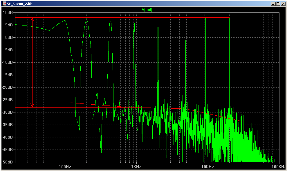

    Предлагаю ввести единую практику по измерениям реального разрешения усилителя. Поскольку музыкальный сигнал многочастотный и сложный, то измерения IMD и THD часто мало говорят о том, что потом реально услышим. Существует достаточно понятный и повторяемый метод многочастотного сигнала. Частоты не должны образовывать кратные блоки, что бы не маскировались гармоники, по крайней мере нижние. Аналогично должно быть и с кросс частотами. Предлагаю ввести ряд из 10 частот от 20Гц до 20кГц:
    20
    43.1
    92.8
    200
    431
    928
    2000
    4909
    9283
    20000
    Теперь о методике измерения. Делать разные уровни на разных частотах, в соответствии со статистикой может и хорошо, но весьма сложно. Потому предлагаю использовать равные уровни сигналов. Я использую такой метод последние 3 года и не нашел явного ухода результатов от практического прослушивания. Если вы используете симулятор, то вместо генератора поставьте такой объект:

    Обратите внимание, что коэффициент амплитуды не 10, а корень из 10. В этом случае мы получаем мощность на выходе усилителя на комплексном сигнале эквивалентную, для случая моночастотного сигнала.
    Если вы используете Спектралаб или Спектраплюс, то там уровень пиковый и коэффициент мощности окажется -10дБ, если сравнивать с моносинусоидальным сигналом.
    Теперь как интерпретировать результат.
    Примерный вид сигнала и его спектр есть на картинках.
    В спектре проводим среднестатистическую линию по пикам внесигнальных составляющих. Положение ее на СЧ в районе 1кГц берем как базовый уровень помех, а по пикам сигналов берем уровень сигнала. Так определяем реальное разрешение усилителя. Отдельно можно говорить о разрешении на НЧ, СЧ и ВЧ.
    В представленном примере разрешение составило 35 дБ. Между прочим уровень гармоник или интермод для сигнала той же энергии составляет уже около 65 дБ.
    По моим наблюдениям такой метод очень неплохо кореллирует с результатами прослушивания.
    Отдельное замечание. У усилителей с мягким клиппингом реальное разрешение на высоких мощностях оказывается часто даже лучше, чем у высоколинейных усилителей только из-за жесткого клиппинга и появления на нем большой шумовой подставки.

    Костя, OK. Записал файлы с выхода усилителя, потом посмотрел их с помощью RMAA. Так устроит? 0.25, 1, 4 и 16 ватт по той же методе.
    Интересный и нестандартный результат. У тебя разрешение растет с увеличением мощности. Оно конечно имеет весьма хорошее значение 65-70 дБ, но получается, что при малых уровнях есть некая пороговая нелинейность, которая не желает пропадать. Отсутствие роста подставки на НЧ и ВЧ очень хорошо, т.е. не должно быть провалов в их передаче. Да и отсутствие подъема подставки снизу предполагает весьма натуральную передачу. Так что пока остается один вопрос с сохранением нелинейности на малых уровнях.

    Андрей! Надо бы провести измерения на большем FFT, поскольку тут не разрешаются искажения в НЧ области. Но уже заметен рост искажений в НЧ области, что подразумевает возможные проблемы с натуральностью передачи.
    Могу напомнить про ab-dynamic две штуки.
    Во-первых, спектр не зависит от частоты, и, начиная с какого-то уровня (типа 200-300mW) и выше - около -57db. На самом деле есть небольшое понижение спектра (если судить по 2-й гармонике) при увеличении мощности - кажется около 1.5db.
    Второй момент - если помнишь, как раз на ab-dynamic я стал рисовать амплитудные характеристики (dVout/dVin). У этого усилителя там такая плавная ступенька со сдвигом от нуля.
    Эти два факта как-то коррелируются с теми высокими (но редкими) "палками", о которых ты говоришь? Сама основная "подставка", как я понимаю, ведят себя "правильно"
    Кстати, изменение у этих редких "палок" при, например, изменении мощности от 0.25W до 4W всего 3db. Такое поведение я вообще назвал бы "не изменяется", если учесть, что половина из 3db вызвана поведением Кг

    "Большой FFT" подразумевает большое окно, то, что на картинке называется "FFT 65536 pts". Можно увеличить раза в 4-16 (считать должно дольше, но разрешение на НЧ будет выше).

    Нам не важно поведение в зазвуковом диапазоне, можно и на 48кГц - будет лучше разрешение на НЧ.
    У меня разные значения получались, у ламповых, гибридных, транзисторных. Этот метод позволяет оценить сверху, но не снизу. 65дБ - это много и хватит на самые сложные записи. Но усилитель с такими параметрами может разрешить, а может и нет. Но вот усилитель с подставкой на -40дБ уже гарантированно нюансы в БСО не разрешит. Так что это измерения класса "не лучше чем". А вот "не хуже чем" пока измерить не получается.

    Костя Мусатов,Измерил свою Juli@ .. так пойдет ? Увеличил до 524288 при 44.1 Х 24.
    Так пойдет.
    А что там за шумовой подъемчик в левом канале в районе 3кГц?

    Костя Мусатов,Сам не пойму . Иногда бывает иногда нет..попался вот и подловил.
    Сдается мне что это продукт работы бесперебойника АРС который находится рядом с компом.
    Зачем сверху и снизу оставляешь столько пустого? (-10дб-130дб- вполне достаточно.)
