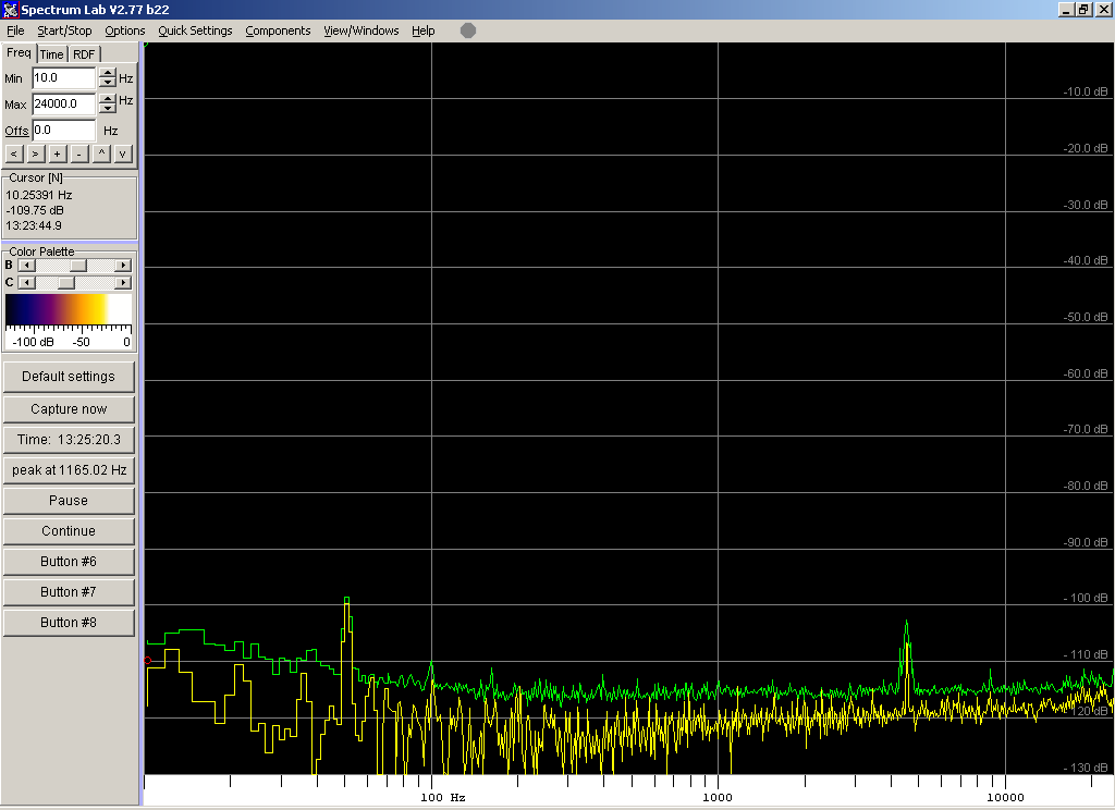

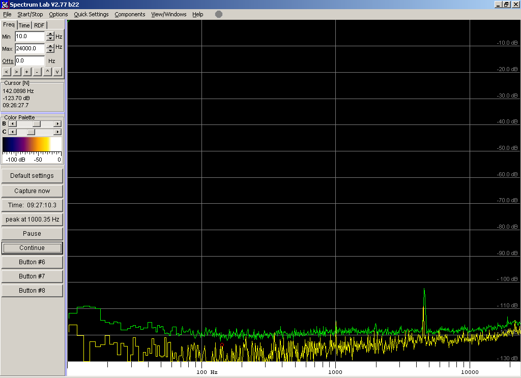

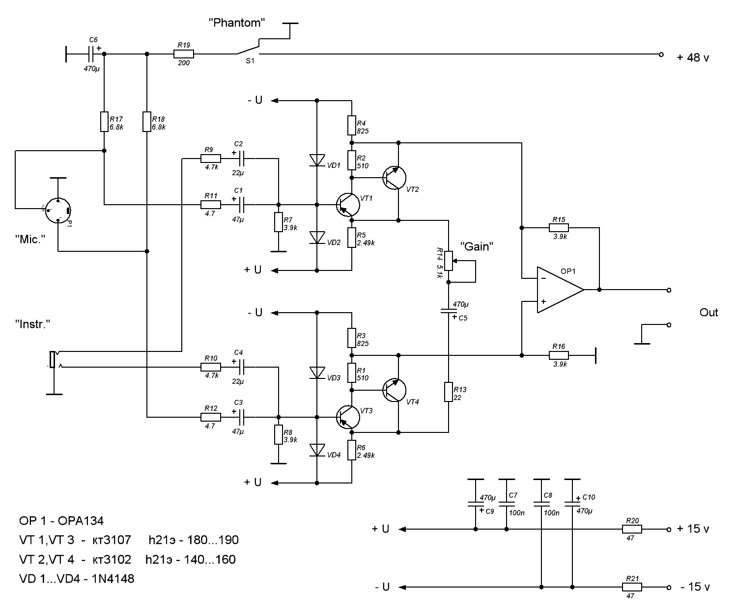

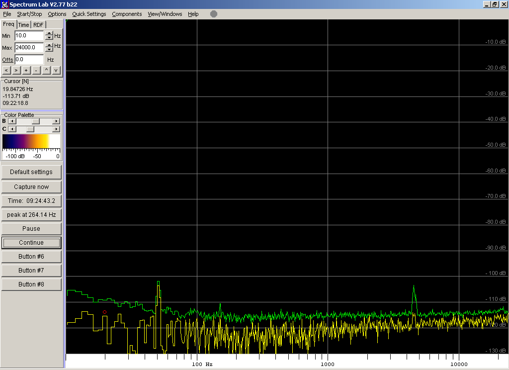

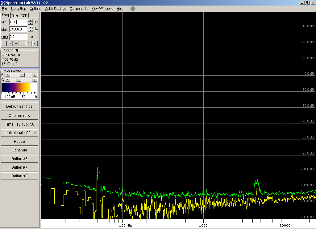

    Наконец-то появилось время провести испытания. На одной платке собрал двухканальный микрофонный усилитель. На одной половине ОУ (NE5532) сделал такой вариант:
    На второй - такой:
    Шумы USB звуковой карты (желтый - мгновенный сигнал, зеленый - накопленный за 15 сек максимум):
    Шумы первого варианта (подключен 2-метровый кабель, микрофон выключен кнопкой, т.е. КЗ):
    Шумы второго варианта:
    У первого варианта шумов чуть меньше. Скорее всего, из-за низких сопротивлений резисторов. Вот теперь думаю как поступить с конденсаторами. У второго варианта электролиты на входе ОУ включены с правильным смещением - это плюс. Есть шанс что на выходе ОУ будет нулевое напряжение и можно будет сделать подключение регулятора громкости на выходе схемы без конденсатора. У первого варианта на входе ОУ конденсаторов нет (все равно дифкаскад вычтет напряжения). А если и будет десяток мВ, то электролитом на выходе оно устраняется. Но вот смещения у этого электролита нет. Какой вариант более правильный?
    Для сравнения - предыдущий варинат схемы, без транзисторов:
    И его шумы:

    Grishanenko, в первом варианте подразумевается фантомное питание - поэтому электролиты на входе, во втором фантом реализовать не выйдет. Хотя схемы по сути одинаковые, немного разные номиналы просто.
  5. #144
    01.05.2012
    Kharkov
    23
    По умолчанию Re: Всякие микрофонные усилители
    mAxSpace, вообще-то, я говорил об электролитах на входе ОУ, а не всей схемы. Т.е. между транзисторным входом и ОУ
    Транзисторы использовал везде одинаковые: 2N4403 и BC549. По h21э выбирал пары из десятка транзисторов. Все резисторы smd 1206 1%. На выходе ОУ первой схемы получилась постоянка 75 мВ, во второй схеме - ноль.
    Конденсаторы перед транзисторами не ставил, защитные диоды - тоже. Динамический микрофон подключен напрямую. Так что обе схемы отличаются только наличием конденсаторов C2 и C3 (во второй схеме) и номиналами резисторов. Но и этого оказалось достаточно для разницы в шумах на пару дБ.
    Пробовал поставить вместо одного входного транзистора (который первый) два параллельно. Общее усиление схемы изменилось - подкорректировал gain-ом. И, похоже, что шумов стало еще меньше (1-2 дБ). Попадалась схема, в которой установлены параллельно 4 транзистора.
    Интересно, если поставить более дорогой ОУ, на сколько получится снизить шум?

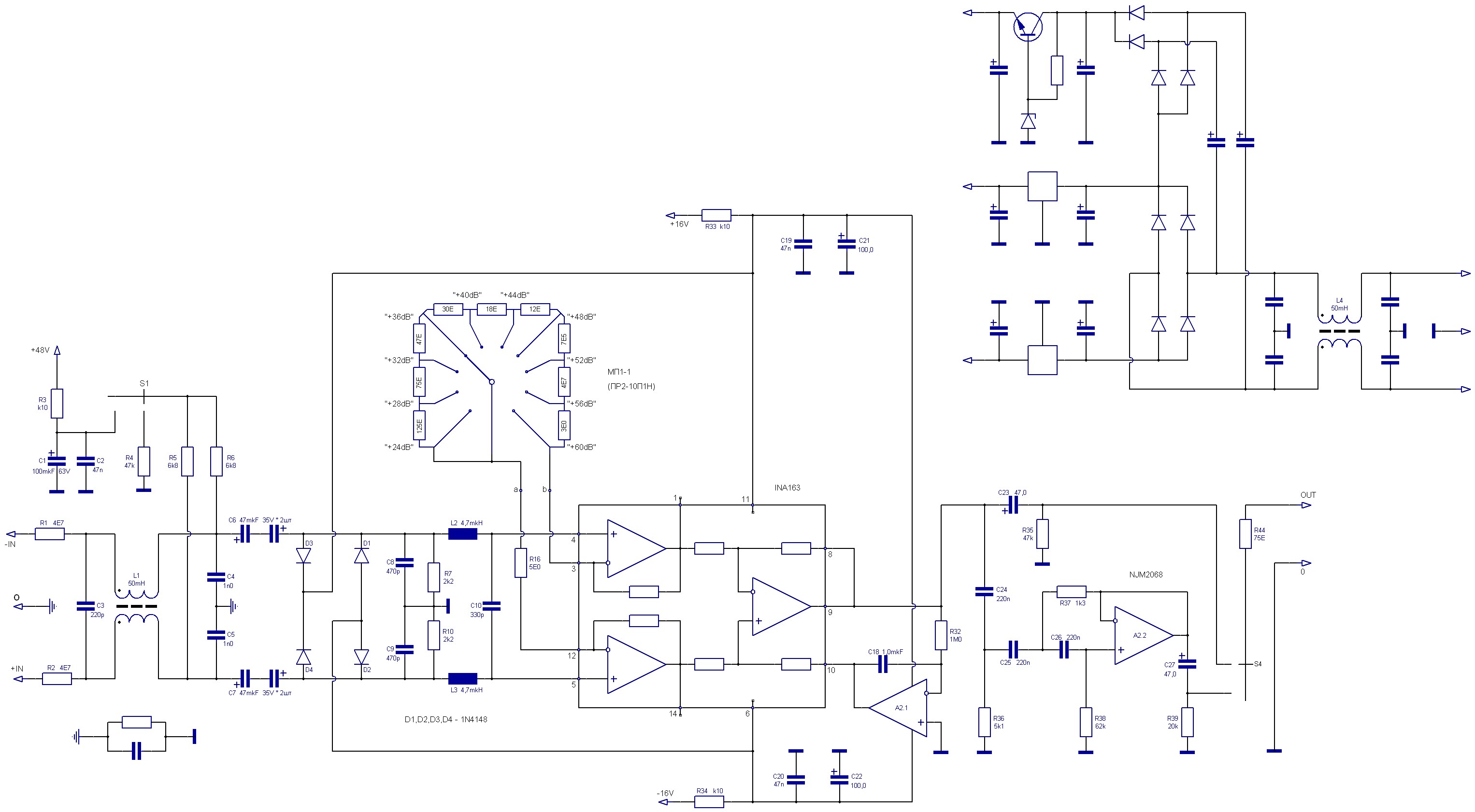

    Я тоже сейчас примериваюсь к микрофонному усилителю, сначала планирую сделать двухканальный на INA163, а потом на рассыпухе (дешевле будет) четырехканальный, примерно такой:
ID:	157346 Нажмите на изображение для увеличения.
    Надо еще номиналы уточнить.
    Такое разве что отдельным устройством. Миниатюрный вариант (для микшера) сделать врядли получится.

    Шум всего устройства будут определять шумовые характеристики первого транзистора, операционник просто должен быть качественным для звука (должен звучать).
    Цитата Сообщение от Grishanenko Посмотреть сообщение
    Номинал 0.5 дБ, максимум 2 дБ. Можно попробовать. Только слабо представляю себе как их подбирать. Или это будет относиться ко всей партии?
    Я тоже по шумам не отбирал, желательно освоить метод. Хотя при паралельном включении шум уменьшается, а разброс усредняется.
    Обязательно в отдельном металлическом корпусе.
    Из горького опыта знаю, что на шум сильно влияет качество переменного резистора и последоватнльного с ним конденсатора, да и по входу обычные электролиты не лучший вариант. А еще есть внешние наводки...

    Продолжаю со сравнением двух схем (третья в стартпосте и проект-66).
    Схема без конденсаторов (стартпост). Gain - на максимум. Уровень тестового сигнала -9.67
    Схема с конденсаторами (проект-66) -3.0
    Уменьшаю усиление схемы с конденсаторами до -9.83
    И ее шумы:
    Удаляю конденсаторы C2 и C3.
    Усиление не изменилось -9.75
    Картинка аналогичная.
    Замена R10, R11: 22к -> 0
    R12, R13: 100к -> 3к9
    Тестовый сигнал стал -17.1 (уменьшился на 7,35 дБ)
    gain-ом увеличиваю усиление -10.17, больше не делается
    Шумы при этом:
    Теперь видно что общий уровень шумов соответствует первому каналу. Т.е. лишние несколько дБ шума давал именно ОУ с большими номиналами резисторов.
    Хотя, сравнение не совсем корректное, т.к. коэффициент усиления дифкаскадов разный. Возможно, ОУ не шумел, а просто усиливал шумы входных транзисторов.
    Но, все же, меняю и остальные 3 пары резисторы для идентичности схем.
    Тестовый сигнал -10.17 (не изменился)
    Шумы:
    Шумов стало даже чуть больше, но все равно меньше, чем до изменения схемы.
    Так что 3-я схема из стартпоста выигрывает у проекта-66.

    Теперь подпаиваю в этот же канал 2 панельки для параллельных входных транзисторов.
    На всякий пожарный - еще один замер. На уровень наводки 50 Гц, оказывается, влияет даже положение резистора gain, который болтается около платы на проводках по 7-8 см.
    Цепляю параллельные транзисторы.
    Тестовый сигнал -10.94 (чуть уменьшился, был -10.17)
    Сразу заметно что шумов стало меньше.
