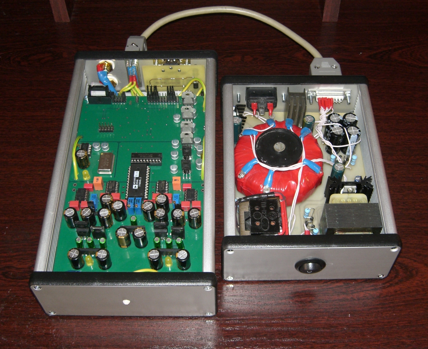

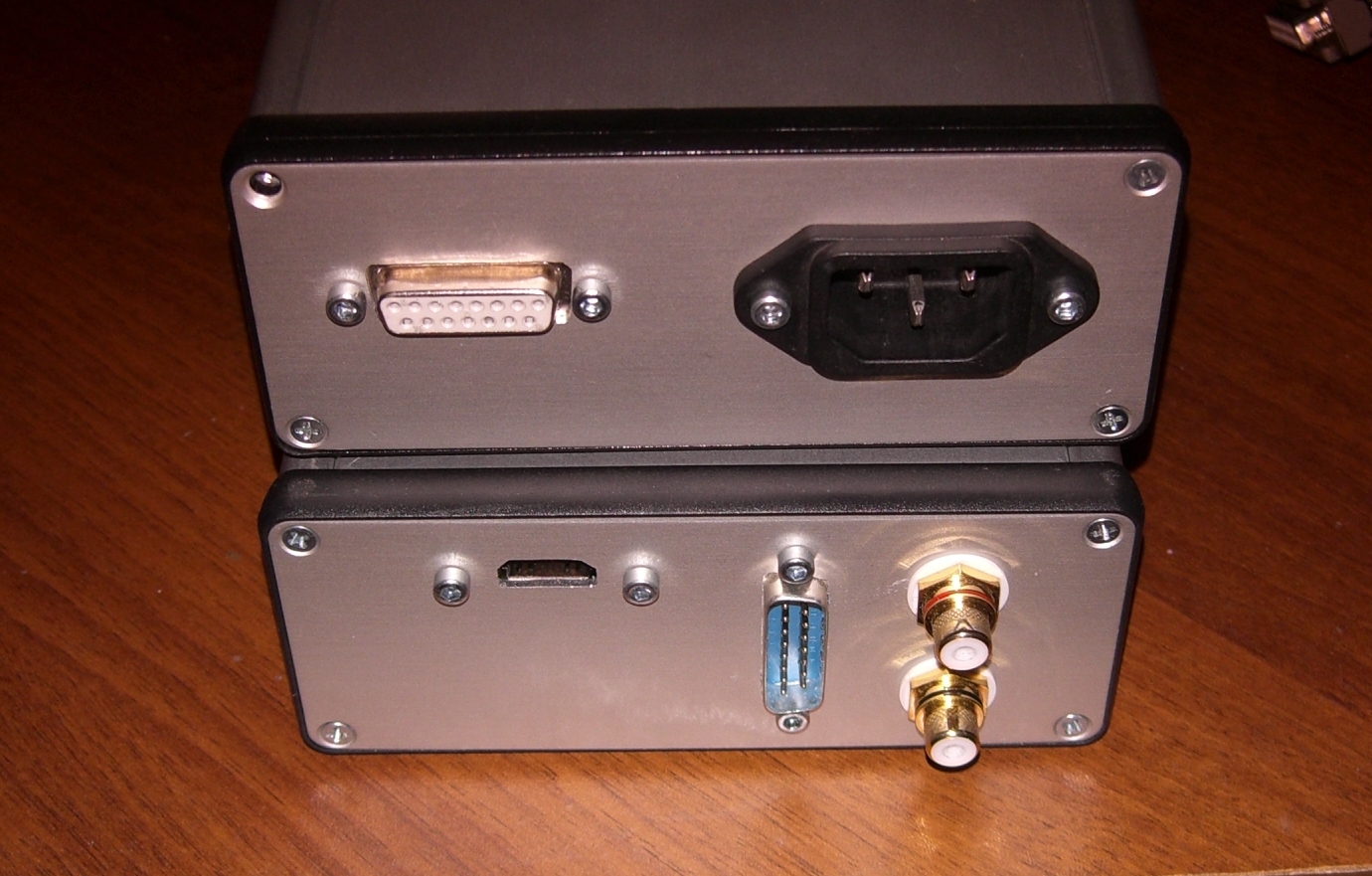

  18. #157
    Частый гость Аватар для Alexmod
    05.01.2006
    Челябинск
    34
    167
    По умолчанию Re: ЦАП на AD1865+Via Tremor 7.1
    Закончил наконец-то, оформил в корпус.
    Удлинитель на ADM1485 пущен через HDMI кабель.
    На выходе OPA134.
    Играет все замечательно!!!
    Выражаю благодарность Полковnik за компоненты и всем тем, кто принимал участие в создании
