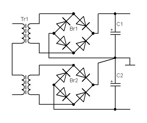

    вот я тоже Корсар щас собираю. и пожалуй нужно делать по мосту на плечо питания, так как транс будет тороидальный.
    Срузу же встаёт вопрос: В схеме Корсаир (http://lincor-lib.narod.ru/LM3886Corsair_GainClone.rar) земля мощного БП соединяется (как показано у Sonera: https://forum.vegalab.ru/attachment....7&d=1166735776) с землёй БП питающего лампу (оно и понятно, а то не заработает), тогда вопрос - а можно ли будет взять и соединить вот так две земли при использовании двух диодных мостов? вроде и там и там 0 =) или проблемы возникнут? для пояснения вложена картинка - можно ли соединить как красным показано?

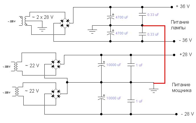

    И ещё есть ли смысл для лампы два диодных моста делать? там токи маленькие потребляются и подмагничивания транса постоянкой не должно быть, тем более у меня там не тор а ТАН-41 будет использоваться.
    ещё: как два диодных моста - то поставить в итоге? как нарисовано у Alex 74? (https://forum.vegalab.ru/attachment....1&d=1166785523)

    Ёмкости не имеют значения. 60+60*1А=120Вт. напряжение первичной цепи 2*42=84В. 160Вт/84=1.9А надо дать запас на колебания сети 1.9+20%=2.28А Тепловая энергия делится на две пары диодов 2.28/2=1.14А Диоды должны быть на ток более 1.14А
    Для БП1: +/- 17V, ток - 4A, после мостика - два C по 47000uF более 3А
    У меня на промышленных 400Вт усилителях стоят 5 амперные без радиаторов.

    Для случая постоянного потребления есть другая опасность - рассогласование амплитуды переменного напряжения хх на вторичных обмотках и активных сопротивлений оных приводит также к дополнительному подмагничиванию. Поэтому два моста предпочтительнее в любом случае, есл, конечно, не стоит вопрос об экономии 2...3$ и пары ватт рассеиваемой мощности.
    Вторичные обмотки надо мотать в два провода, и ставить один мост.
    Если мотать по очереди, тогда да.

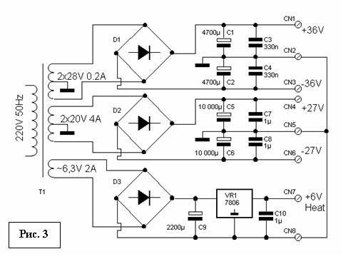

    А для питания ламп тоже лучше юзать Шоттки или быстрые диоды? и особенно интересно для питания накала? он вроде только нагревает, а получается что при некачественном питании смльно ухудшает характеристики.
