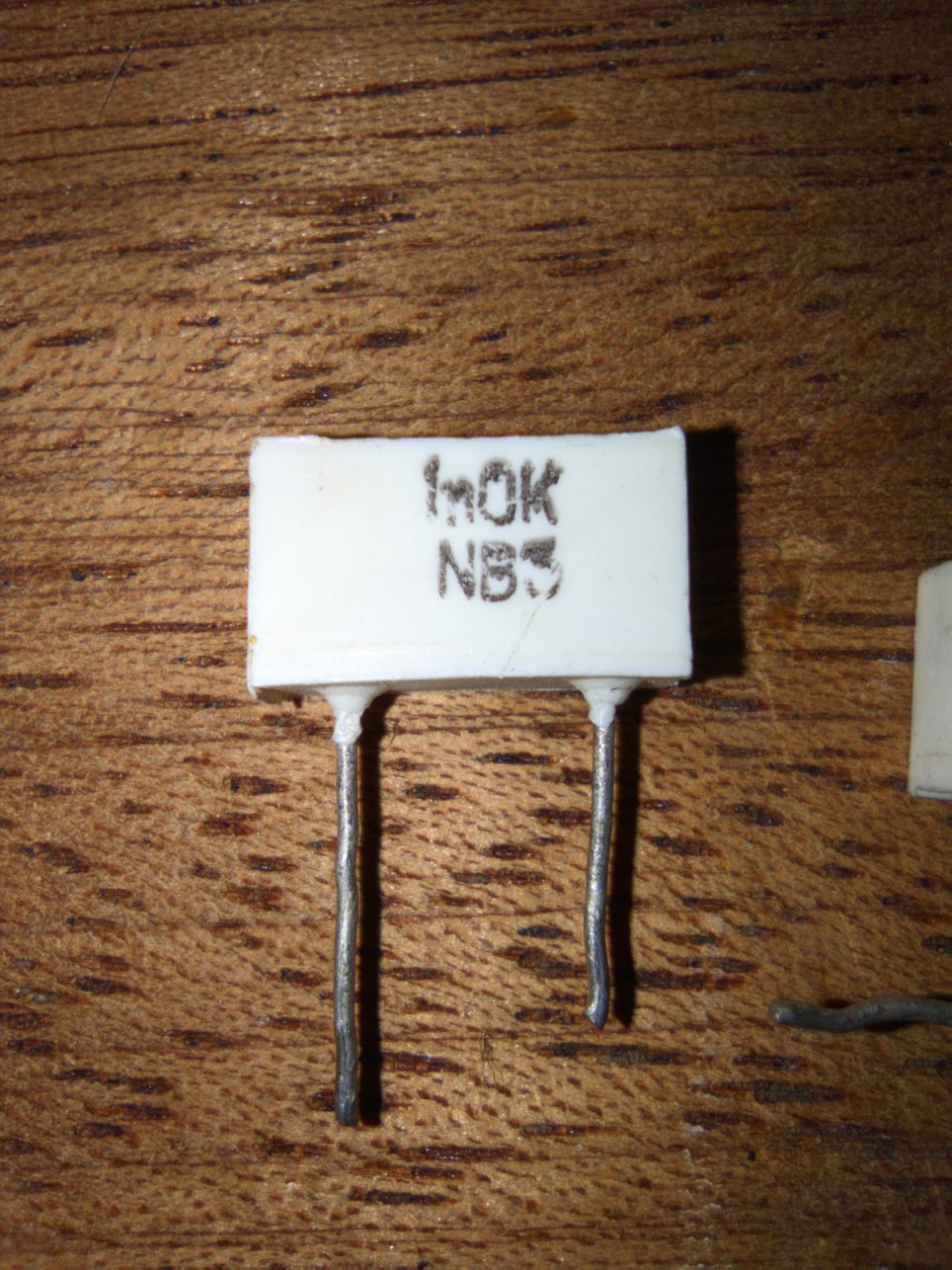

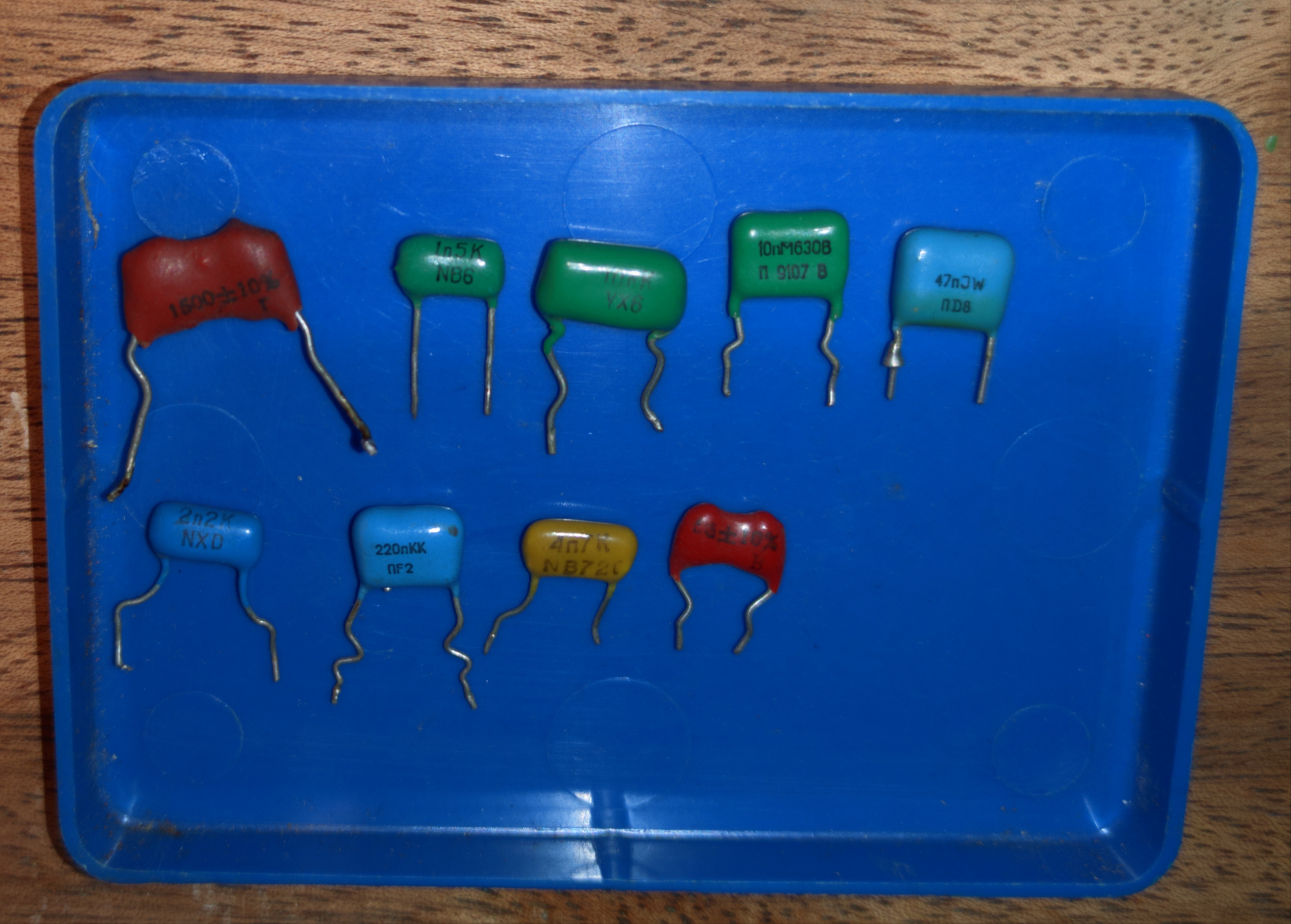

    По умолчанию Re: Конденсаторы
    Уважаемые, помогите пожалуйста опознать
    Если я верно понимаю, первый и последний слюда. Остальные лавсан?
    С этим тоже непонятно
    Благодарю.
  7. #15707
    Завсегдатай Аватар для Hrun
    11.02.2008
    г. Тамбов
    1,883
    Да, правильно. Причём 2,3,6,8 - К73-9 - фольговые, а 4,5,7 - К73-17 - металлизация.
    Белый на отдельной фотке, думаю, тоже К73-9, но с ним не уверен.
    Выкидывать не стоит. Что бы тут ни наговорили, эти конденсаторы, по крайней мере, надёжные.
