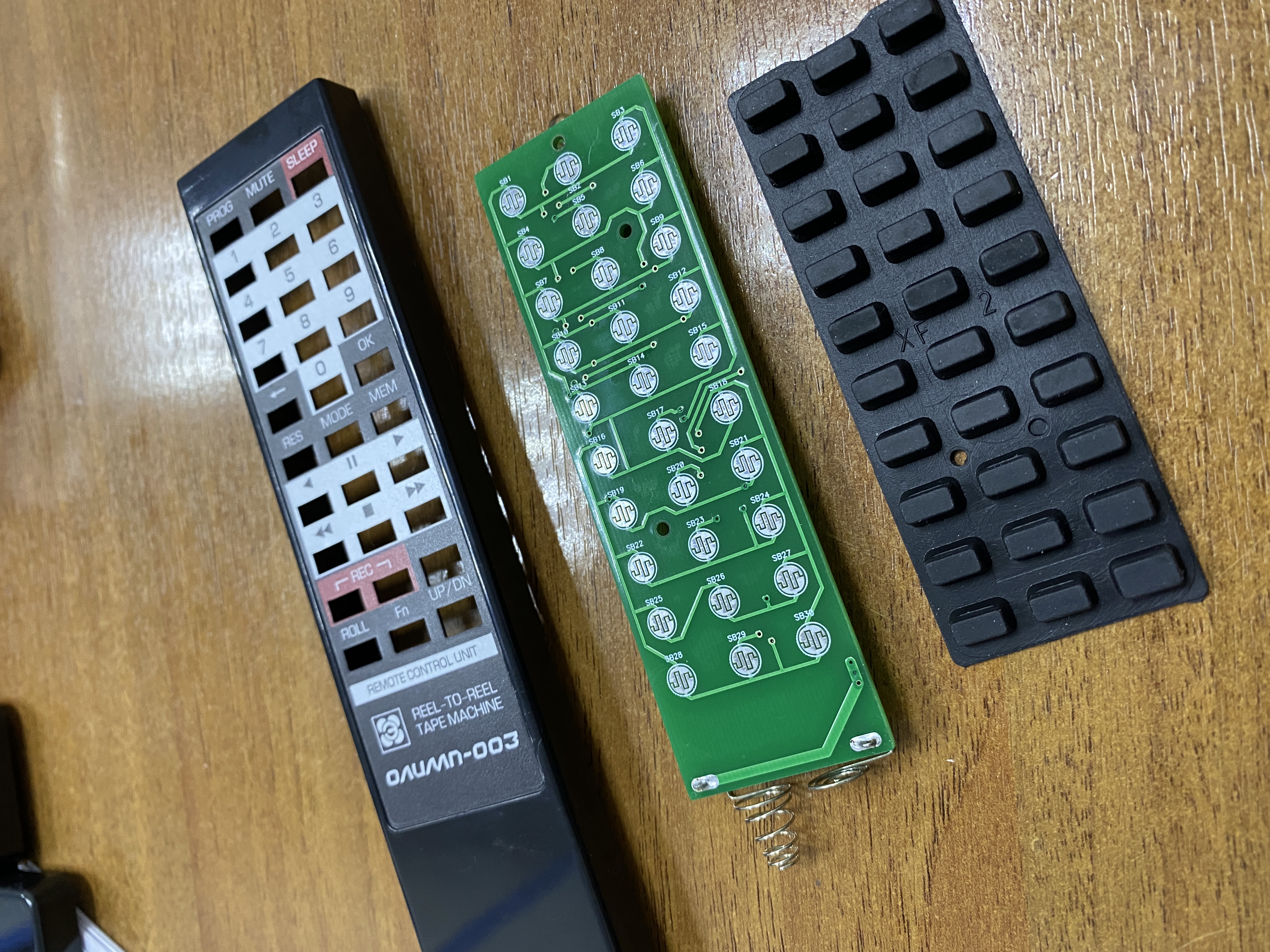

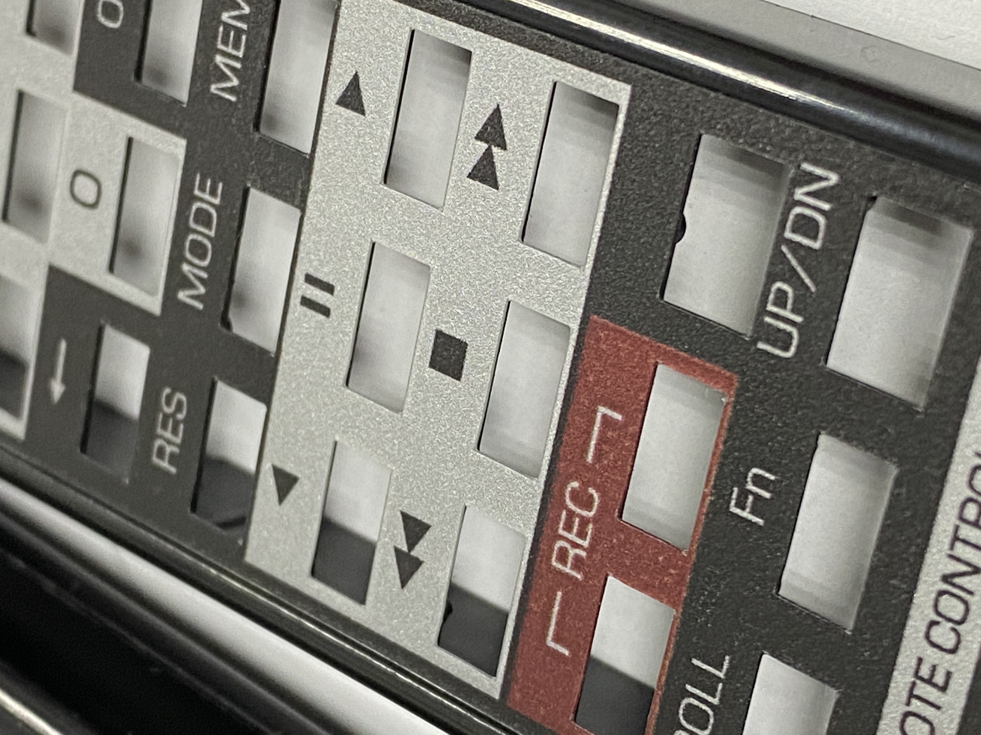

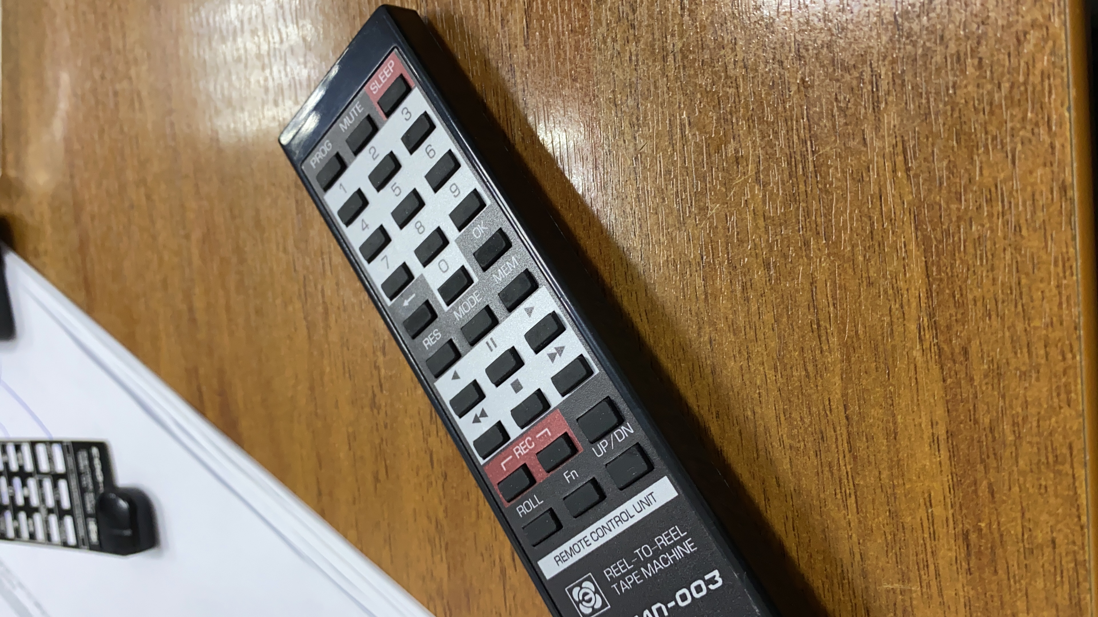

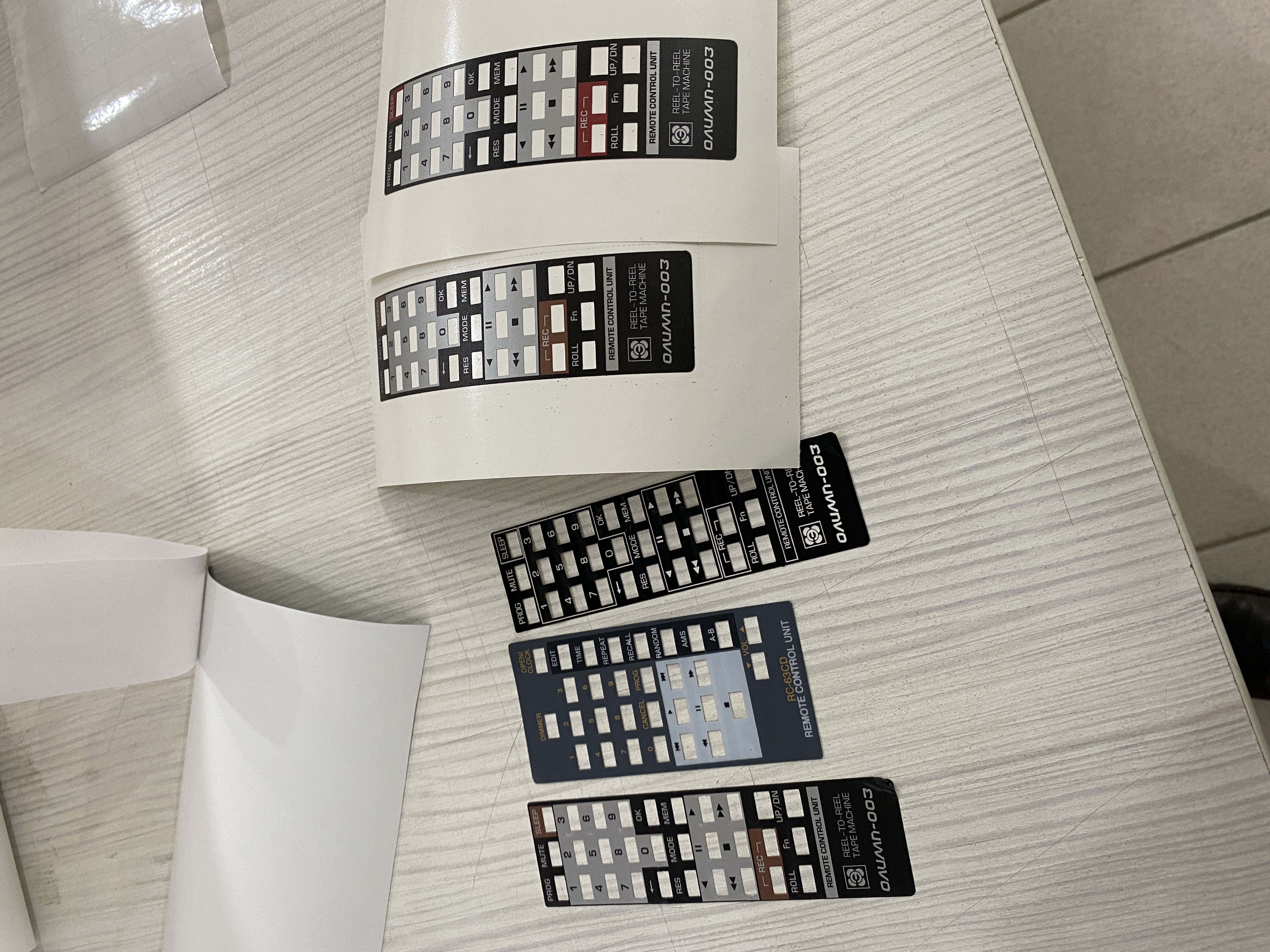

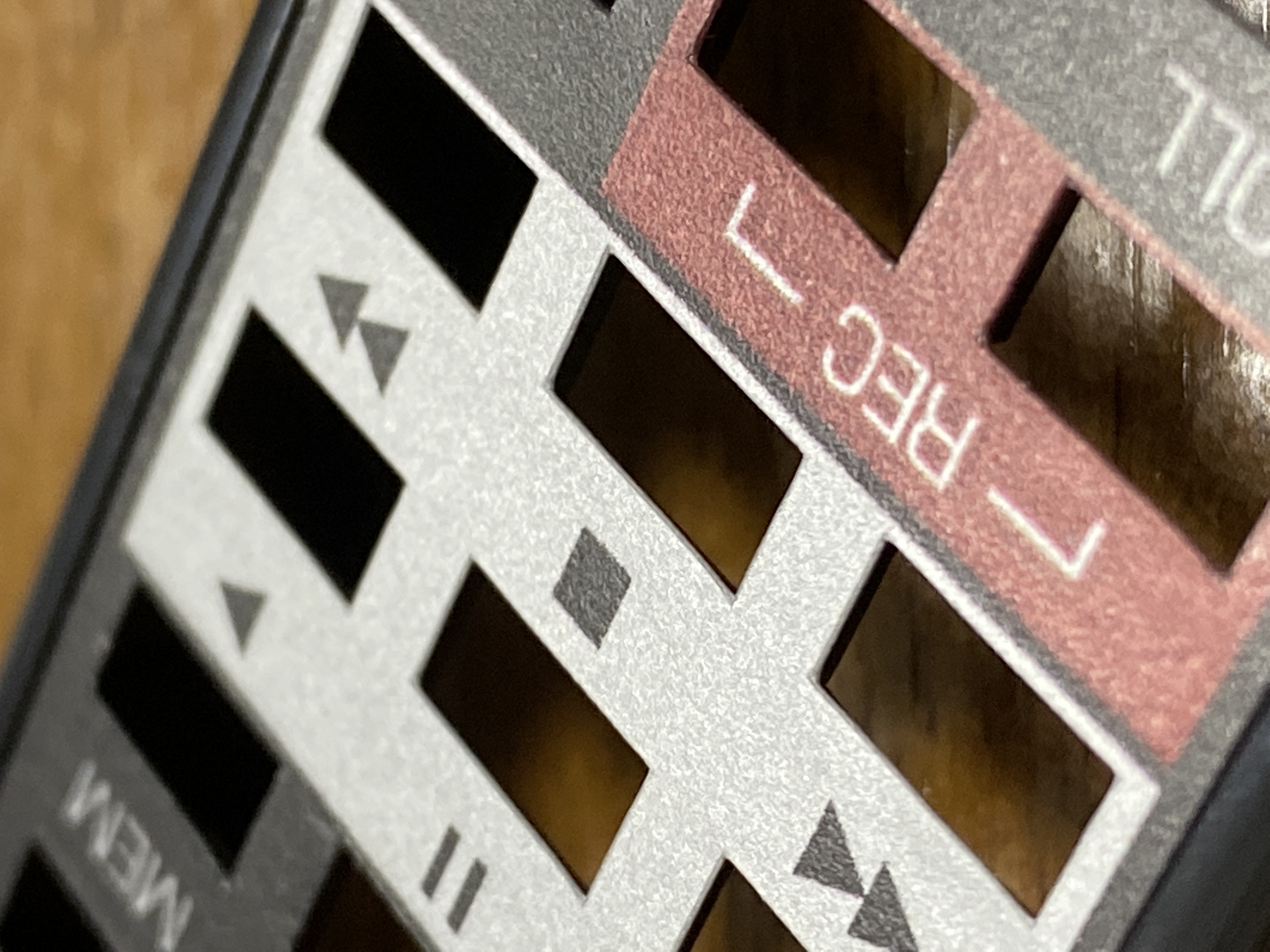

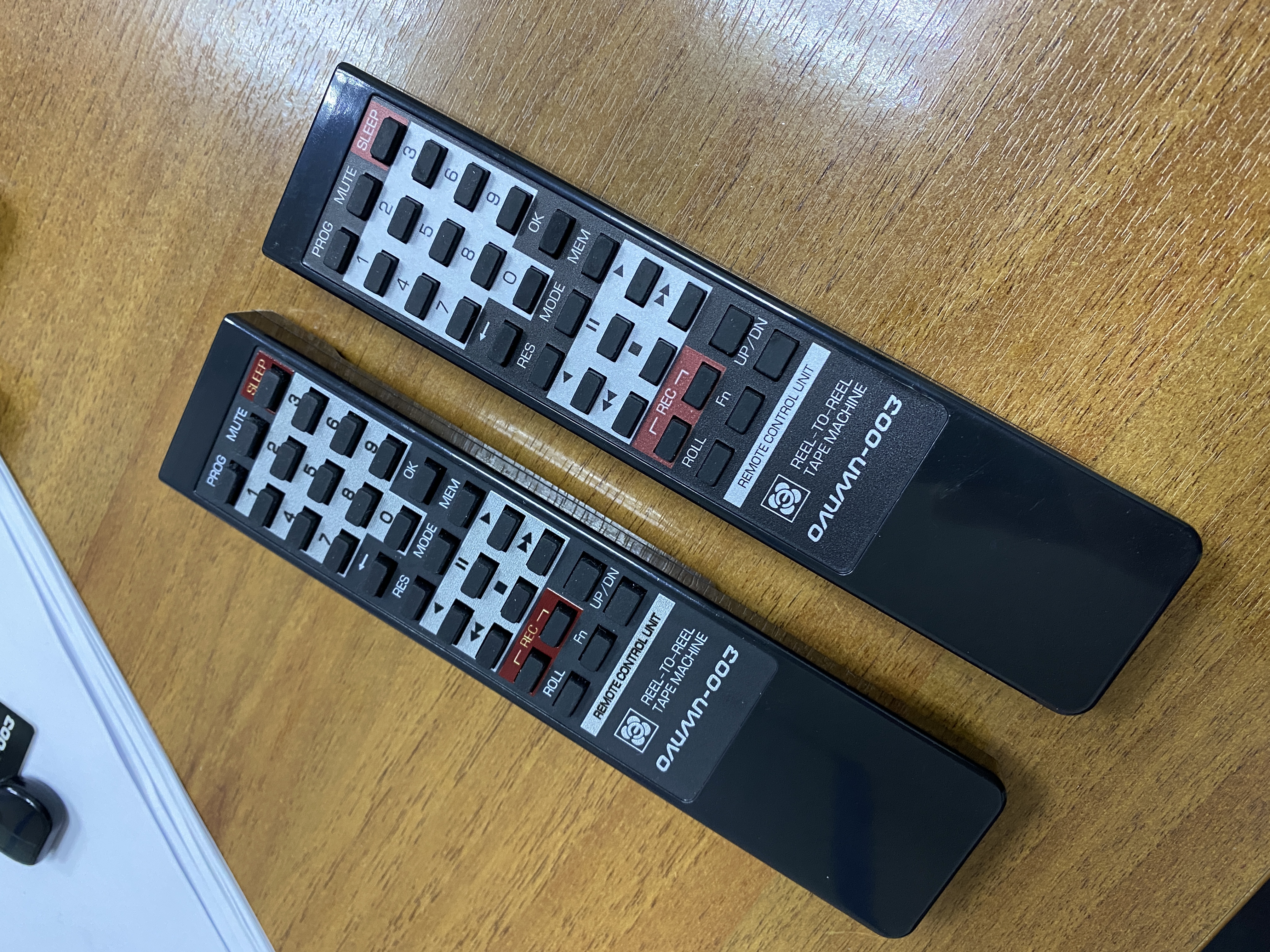

    Олимп 003
    Почти найдено решение изготовления наклейки на пульт!
    Сольвентная печать на серебрянной плёнке с ламинированием!
    Разрешение 1440 dpi

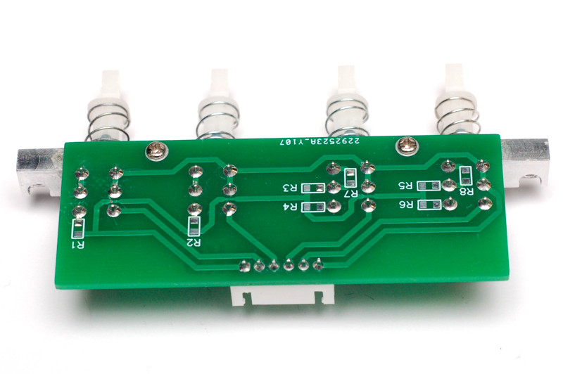

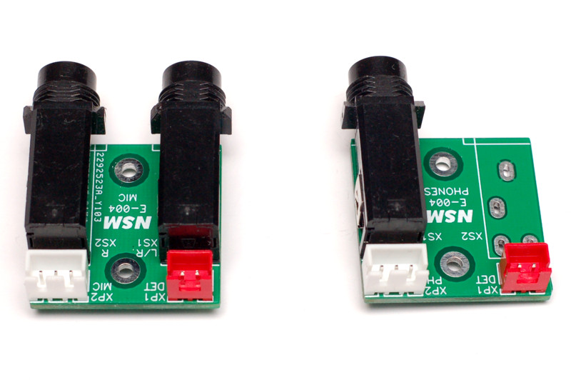

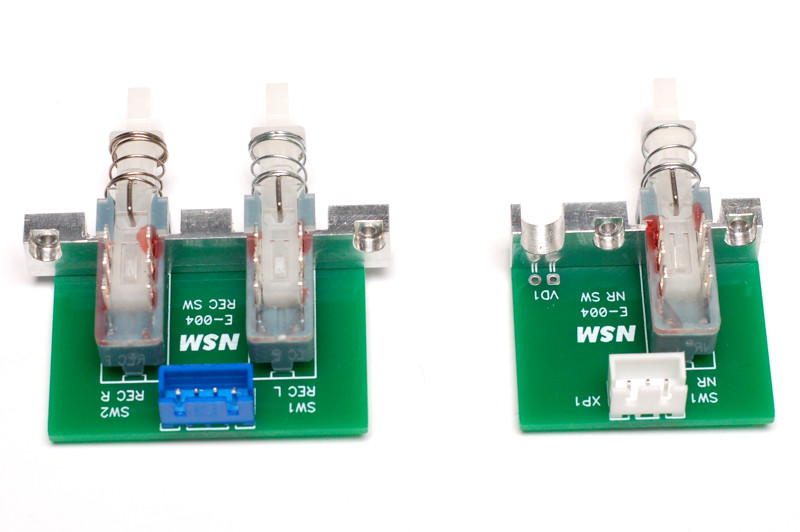

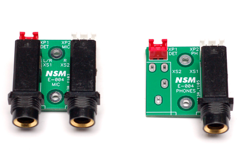

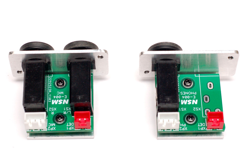

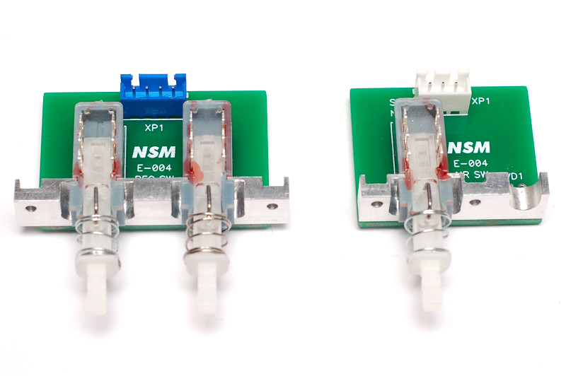

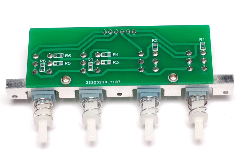

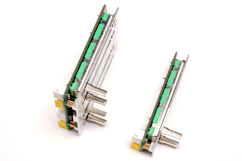

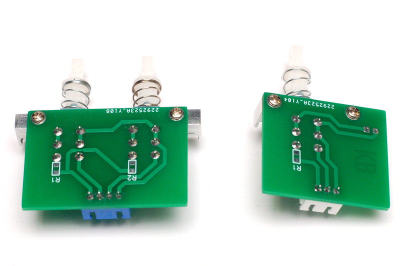

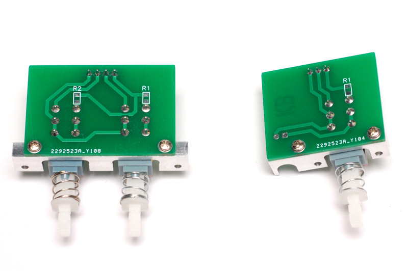

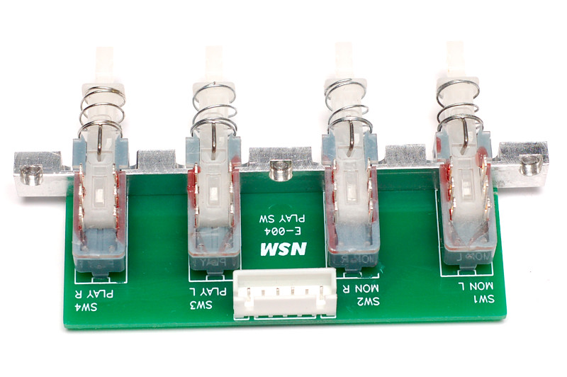

    Доделал, наконец, платы передней панели. Осталось только добавить светодиоды и подобрать для них резисторы.

    Хорошая работа ! !
    Хотел спросить насколько надежные контакты у этих разъёмов (имеется ввиду белый с красным)?
    Не окислятся ли?
    Какой-то % искажений они дадут в сравнении с прямой пайкой проводов в п/п?
    Я Вас умоляю! Искажения магнитной ленты не переплюнут никакие разъемы.

    EDDiE, это же работа ради работы )))

    Нарядно...
