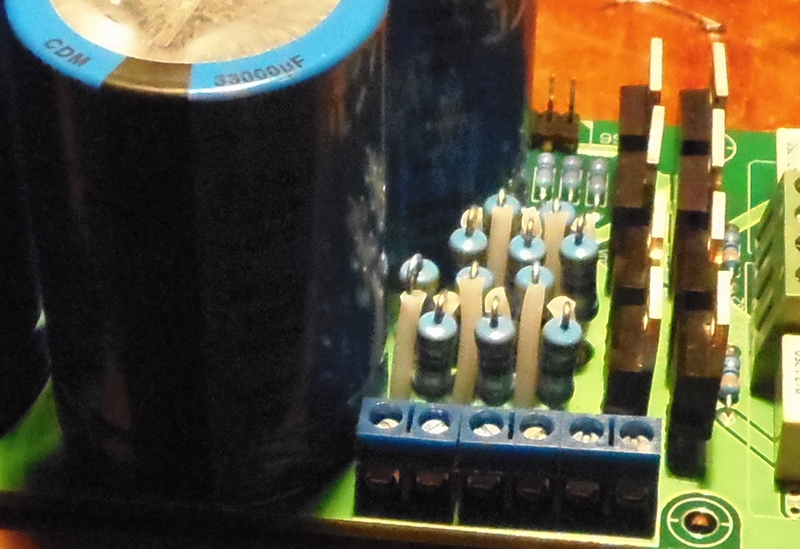

    В общем, не мудрствуя лукаво, влепил этот самый R1 из двух 2-хваттных резисторов по 200ом в параллель. Но у меня "гасилка" и выходного каскада набрана из 1ваттных резисторов(из того что было).
ID:	242882 Нажмите на изображение для увеличения.

    Запустил сегодня один канал миниверсии. Даже послушал немного.
    Ну что сказать... Ток покоя стоит намертво(выставил 1,75А по падению на составном R14...R39). При этом, примерно за час работы радиатор 3100кв.см. нагрелся до 60*, правда лёжа на столе, т.е. без нормальной циркуляции.
    Шоттки на питание выходного каскада у меня стоят STPS60H100(60А) и греются тоже примерно до 60*. Немного не понравилось, что питание просело до 30В, при 25(под нагрузкой) по переменке. Ожидал, что будет на пару вольт больше.
    Звучание с первых аккордов очень прозрачное... просто кристальное. Но есть какое-то шипение. Правда тут следует оговориться, что это было первое включение "на соплях" и слушать вообще не планировал, но выставил ток покоя и не удержался. Просто кинул кабель с звуковой карты, ничего не заземляя(плата на радиаторе лежит на столе).
    Да, само включение происходит очень мягко. Динамик просто плавно выдвигается вперёд и потом возвращается на место. Никаких щелчков и "пуков". Собирался закорачивать выход на время пуска, но наверное ограничусь простым двухступенчатым запуском(с резистором в первичке силового транса).
    Вопрос к Olegyurich, как к автору: Олег в какой точке лучше "сажать" платы на корпус и надо ли это делать вообще или ограничиваться "сигнальной землёй" в регуляторе громкости?
    Последний раз редактировалось U.L.F.; 18.08.2015 в 00:42.

    Олег, а это нормально, что ток покоя при прогреве в течение трёх часов снижается примерно на 100-150мА относительно первоначально выставленного(после 20минутного прогрева)? Какой вообще желательно выставлять ток для МИНИ версии с SK1530 на выходе? Сегодня запустил вторую плату, гонял до 2,5А, но греется уже прилично. По звучанию, честно говоря между 1,7А и 2,5А разницы не услышал, правда слушал в моно на рабочем столе через крошечные мониторные полочники. К основной системе ещё не подключал, пока всё "на весу" да и померить и картинки на осциллографе поглядеть надо бы.
    Ну криминала тут нет, хотя значение великовато. У меня ток покоя обычно менялся не более чем на 20-30 мА, скорее всего транзисторы не слишком идентичные, у меня так было с 2SK1358, но там даже производитель был явно разный. Ток покоя зависит от мощности, которую хотите получить. Для 20 Вт/4 Ом - 1.4 А вполне достаточно, можно сделать небольшой запас.
    Оказывается был криминал... Один 2SK1530 из Элитана оказался бракованным. Подцепил осциллограф, а там ограничение уже с пары ватт на выходе... Из-за него и ток плыл и как-то сразу не вставал на режим в остывшем состоянии. Заменил транзистор в нижнем плече и ток перестал уплывать, стало всё просто идеально как и на первой плате. Всё, теперь можно и в корпус...
