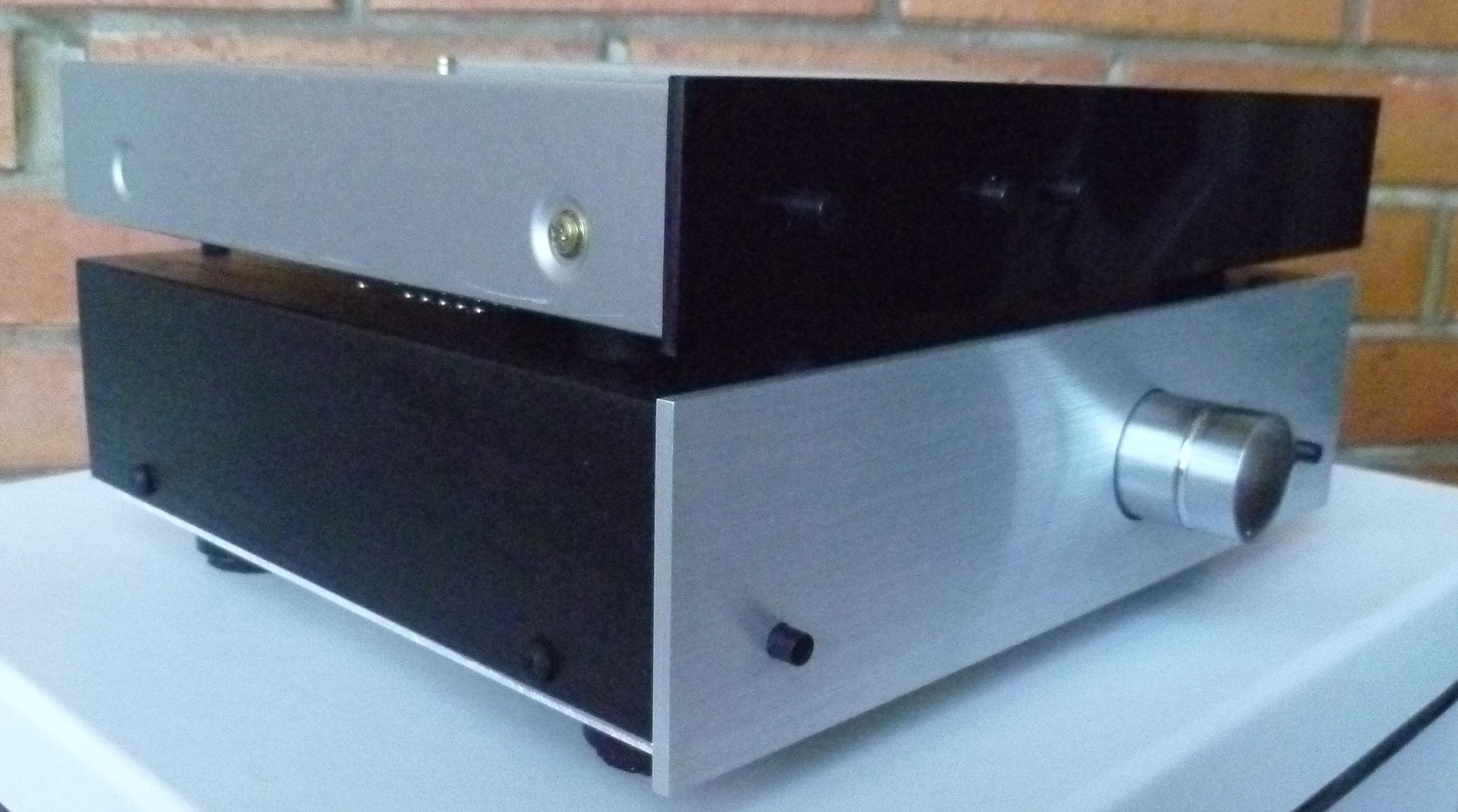

    Делаю корпус из алюминия как у автора темы. Но при шлифовке получаются участки с краю панели с более сильным пятнистым блеском. Убрать его шлифовкой не получается. Подскажите, что можно сделать?
    Тренироваться! Это от изменения нажима при шлифовке - краям достается сильнее. Шкурку надо клеить на брусок, жесткий и ухватистый - деревяшка. отрезок МДФ, что угодно, лишь бы жесткий. Остальное - моторика, это нарабатывается.

    Linguist, алюминиевую панель кладём на ровную поверхность (МДФ, фанера...). Вокруг неё вплотную прикручиваем шурупиками впотай полосы из ДВП или фанеры толщиной ровно с толщину шлифуемой панели и шириной хотя бы пару см. По всему периметру. Этими же полосами панель и фиксируется на основании. Панель должна плотно лежать, как в углублении вровень с поверхностью полос. Вдоль одной из длинных сторон строго параллельно панели, на расстоянии те же пару см от неё прикручиваем ещё одну рейку, она должна быть выше всего пакета на 10-15 мм и длиннее панели на 10-15 см. Это направляющая. На брусок или толстую ровную фанеру, шириной больше панели +2см, наклеиваем наждачку 60-80-100 (по желанию). Прижимая этот брусок к панели и к направляющей шлифуем панель, долго, не торопясь. Под конец движем брусок только в одном вправлении (напр. от себя). Получаем "тянутую" поверхность, как на фото - усилок внизу. Края получаются - хоть обрежься, чуть округлял мелкой шкуркой, поверхность равномерная. Нажмите на изображение для увеличения.
    Широкой кистью наносится 30% хлорное железо. Смывать через 5-7 секунд . Получается однородная матовая поверхность
