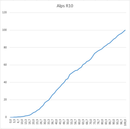

    По умолчанию Re: Влияние регулятора громкости на скорость нарастания сигнала.
    Замерил зависимость сопротивления от угла поворота РГ Alps R10-5023-05.
    Интересный график получился в виде клюшки. Посередине есть небольшая погрешность в измерении.

  11. #130
    22.06.2005
    4,354
    IgorA100, зависимость чего от чего на графике?
    Андрей
  12. #131
    36,473
    Сопротивления от угла поворота.

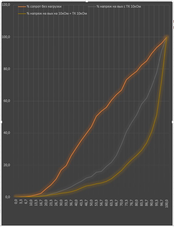

  13. #132
    18.08.2016
    113
    Пока остановился на варианте шунтирования движка 100кОм РГ со средним отводом для ТК сопротивлением в 10кОм.
    Вот что получилось на графиках.
    Как видим, изначально зависимость сопротивления от поворота движка имеет вид клюшки (оранжевый график)
    При подключении к отводу ТК сопротивления в 10кОм (таки и было изначально в схеме) - имеем зависимость близкую к обратно логарифмической (серый график)
    При шунтировании подвижного контакта имеем в общем-то тоже обратно логарифмическую зависимость, но с другим изломом (желтый график).
Название:	РГ графики.jpg
